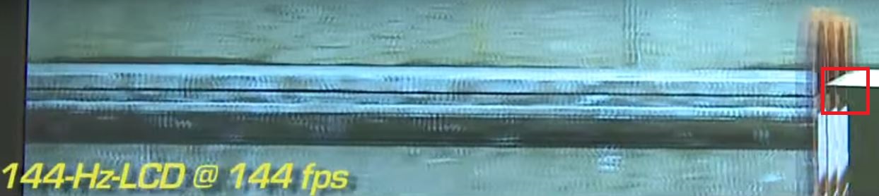

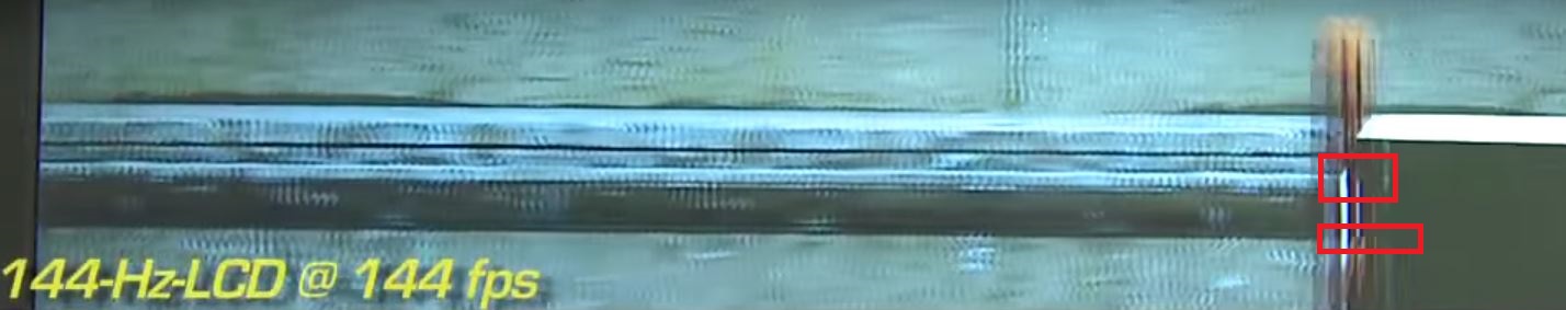

Dass man im PCGH-Video bei 144 Hz kein Tearing sehe, sieht mein müdes Auge übrigens anders:
Und, insofern bestätigt sich auch mein Punkt: Es ist kaum sichtbar, für mich lediglich in Standbildern.

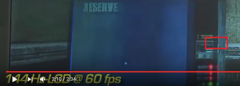

Anhang anzeigen 598745Anhang anzeigen 598746Anhang anzeigen 598747
Sorry, aber das ist sicher kein Tearing sondern nur Kompressionsartefakte... Schau dir auch mal genauer den Teil mit 60fps@144Hz an. Das sieht exakt wie 144fps@144hz aus, nur dass es etwas mehr ruckelt. Absolut kein Tearing. Dabei weiß wirklich jeder (wenn nicht, auch mal selbst ausprobieren), dass es bei 60fps@144Hz heftiges Tearing gibt. Weshalb genau, wurde bereits in einem Zitat erläutert, welches ich gepostet habe.
Das PCGH Video hat deine "Anschauung" zu sehr auf falsche Weise geprägt. Das Video ist falsch. Punkt. Schau dir 100 weitere Videos auf Youtube an. Nur weil es dann 1 Video (von PCGH) gibt, welches deine Aussage "untermauert", macht es die ganze Sache noch lange nicht richtig.
