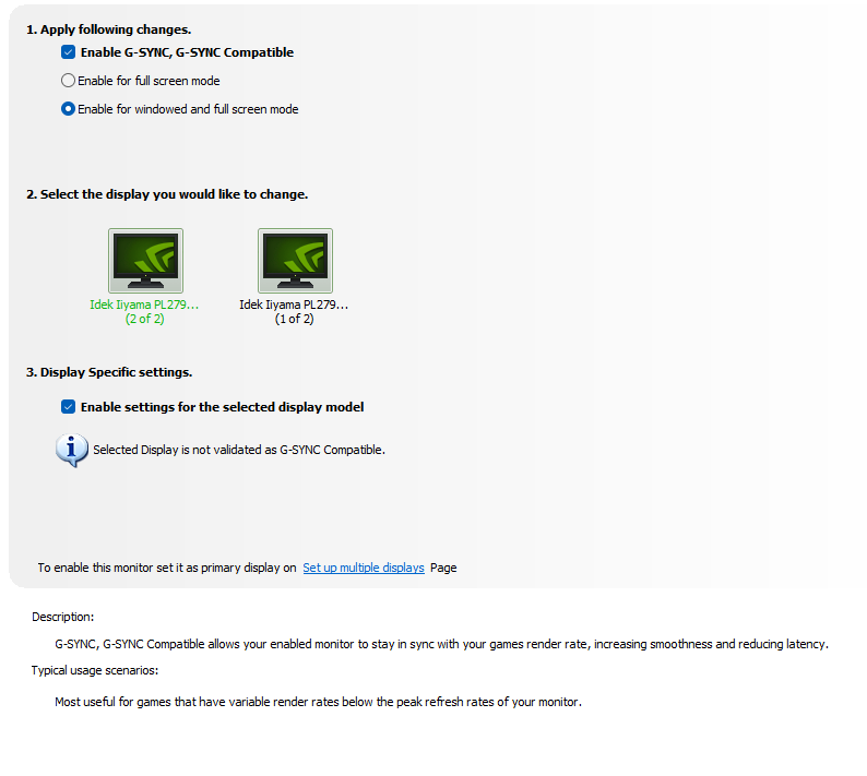

Nein, aber Nvidia Grafikakrten können auch Freesync. Denn Gsync setzt seperate Hardware im Monitor voraus. Dieses Gsync Modul.PB21 schrieb:uf Free sync Monitore auch g sync

Wenn ich mich recht erinnere, sollte der Monitor auf jener Liste stehen (unter G-SYNC Compatible);

Nicht nur DP, je nach Monitor auch HDMIcvzone schrieb:Aktuelle NVIDIA Karten können bei DisplayPort Adaptive Sync (Freesync) auch nutzen. Läuft dann unter dem Namen Gsync Compatible.

Jain.
nVidia G-Sync und AMD FreeSync sind zwei unterschiedliche Technologien, obwohl sie im Endeffekt das gleiche machen.
G-Sync setzt auf einen im Monitor verbauten Hardware-Scaler (der Lizenzgebühren kostet).
FreeSync kommt ohne aus, daher auch der Name Free..., eben lizenzkostenfrei.
Beide Technologien basieren auf dem VESA Standard "Adaptive Sync" und FreeSync orientiert sich etwas näher an dieser Vorgabe.
Wenn ein FreeSync-Monitor auch G-Sync unterstützt, kann der Monitor dazu auch offiziell zertifiziert sein,
unterstützt dann aber trotzdem kein "echtes" G-Sync, weil ihm dazu der notwendige Hardware-Scaler fehlt.
Solche Monitore unterstützen dann nVidias VRR-Modus (Variable Refresh Rate).
Auf der "sicheren" Seite bist du, wenn du einen dieser Monitore kaufst:
https://geizhals.de/?cat=monlcd19wide&xf=11992_cgsynck&sort=p#productlist
Oder halt einen echten G-Sync Monitor.

Dieses System sorgt nun dafür das der Monitor genau die Bilder pro Sekunde darstellt, die die Grafikkarte aktuell liefert.
Es gibt also keine feste Bildwiederholrate mehr, sondern sie passt sich kontinuierlich an die FPS, die die Grafikkarte liefert, an.
Natürlich bis zum für den Monitor maximal technisch darstellbaren.
Monitore mit G-Sync oder FreeSync können nämlich oft mehr als 60 Bilder pro Sekunde darstellen. Diese haben meist 144Hz oder mehr.
(Monitore, die mit mehr als 144Hz angegeben werden (z.B. 165Hz), haben oft auch nur ein 144Hz Panel, dass aber quasi "übertaktet" wird.
Eine Technik, die man seit Jahren von Fernsehern kennt, bei denen das Panel auch gerne übersteuert wird.)
Warum eigentlich die krumme Zahl 144Hz? Das nennt man auch "Triple Flash", entspricht 3x48Hz und stammt ursprünglich aus der Kino-Technik.
Normale Kinofilme (auf den jahrzehntelang üblichen, analogen Filmrollen) laufen mit 24 Bildern pro Sekunde, wobei aber jedes Bild zweimal dargestellt wird durch einen Shutter.
Auf der Leinwand kommen also 48 Bilder pro Sekunde an.
Bei einer modernen Digitalprojektion funktioniert das etwas anders und dieses "Triple Flash" kommt dann im Zusammenhang mit 3D zum Tragen.
Wird das Spiel konstant mit mehr als 144Hz gerendert, hast du wieder das gleiche Problem wie ohne G-Sync/FreeSync.
Da diese Monitore aber fast immer eine entsprechend hohe Auflösung haben und der Spieler die Einstellungen der Spiele entsprechend höher dreht (weil die Darstellung flüssiger aussieht),
spielt das aber kaum eine Rolle.
Input Lag ist wieder was anderes und hat nichts mit dem oben genannten zu tun.
Input Lag bedeutet nichts anderes als die Zeit, die vergeht, bis das gerenderte Bild, von der Grafikkarte kommend, im Monitor verarbeitet, dargestellt und in deinen Augen angekommen ist.
Oder anders formuliert, die Latenz zwischen der Mausbewegung und der wahrgenommenen Bewegung auf dem Bildschirm.
Das hat nichts mit dem verbauten Panel-Typ zu tun, also TN, IPS, VA usw.
Diese unterscheiden sich in der Art wie sie letztlich ein sichtbares Bild erzeugen, haben unterschiedliche Kontrastwerte, sind unterschiedlich schnell und unterschiedlich farbecht.
IPS Panels haben - grob gesprochen - die besseren Farben, VA Panels den besseren Kontrast.
Zusammenfassung:
- Kein G-Sync/FreeSync, kein VSync: Feste Bildwiederholrate, variable FPS.
Schnelle Darstellung, aber immer Tearing. Je nach Rechner, Bildschirm, Spiel und Einstellung unterschiedlich stark, aber immer da.
- Kein G-Sync/FreeSync, VSync: Feste Bildwiederholrate, feste FPS.
Kein Tearing, aber eine scheinbar langsame und gleichmäßig ruckelnde Darstellung. Vor allem bei Monitoren mit nur 60Hz.
Weniger störend als Tearing, aber vor allem bei schnellen Bewegungen wie Shootern usw. durchaus störend, weil Bewegungen langsamer erscheinen.
- G-Sync/FreeSync: Variable Bildwiederholrate, variable FPS.
Beide immer gleich laufend, bis zum maximal möglichen des Monitors.
Kein Tearing, kein Ruckeln, eine schnelle und flüssige Darstellung.
PS:
Es gibt auch noch Fast Sync. Das lasse ich an dieser Stelle aber mal außen vor.
Fast Sync ist im Grunde ein leicht verbessertes Adaptive Sync, kommt aber nicht an die Qualität von G-Sync oder FreeSync heran.
Bei manchen Spielen ist es auch hilfreich ein Frame-Limit einzustellen.
Manche Spiele haben bereits ab Werk einen fest eingebauten/eingestellten FrameLimiter laufen, sieht man oft z.B. bei Konsolen-Portierungen.
Und G-Sync/FreeSync arbeitet nur in einem bestimmten FPS-Bereich. Liegen die FPS darunter oder darüber, greift das System nicht mehr.
Diese Range ist bei FreeSync oft kleiner als bei G-Sync.
Der Text ist schon etwas älter, da habe ich z.B. noch keine Upscaling-Technologien wie DLSS oder FSR erwähnt.
Wobei die aber auch nicht so viel mit G-Sync/FreeSync zu tun haben.
