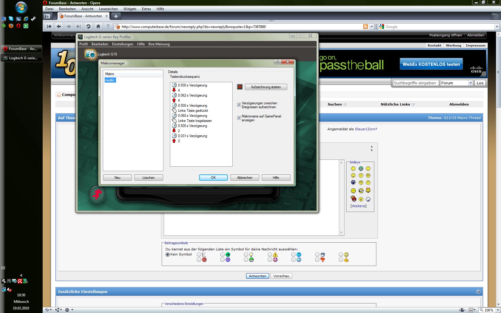

Man muss eine Verzögerung zwischen den einzelnen Tasten/Aktionen von ca. 0.025-0.05 sec einfügen. Dann sollte es gehen. Testet es mal aus. Bei BF2 hatte ich ein Marko hinbekommen, um ein C4 Pack im Sprung zu werfen. ;)

ich habs jetzt probiert mit der verzögerung, geht auch nicht. Auf dem Bild seht ihr das mit Verzögerung, hab ich evtl. nen fehler gemacht?
Versuch es mal mit der Verzögerung zwischen den Tasten-Aktionen. Und änder die Dauer auf 0.025 sec oder 0.05 sec:
