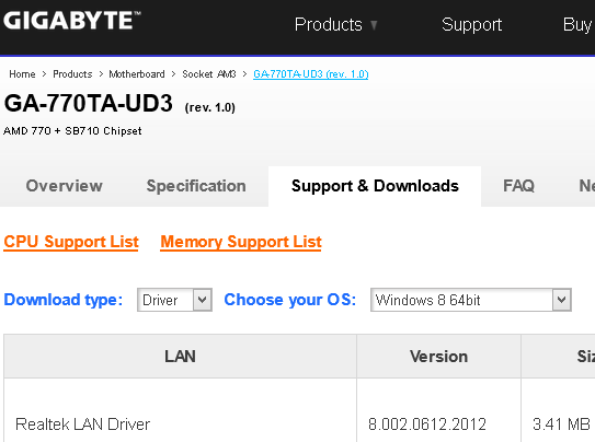

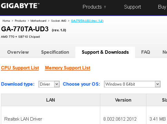

Ruft man sich die Produktwebseite auf und anschl. bei den Treibern findet man bei Windows 8 nur noch diesen, der nicht in Windows 8 vorhanden sein soll
Und auch der müsste bereits in Windows 8.1. vorhanden sein.
