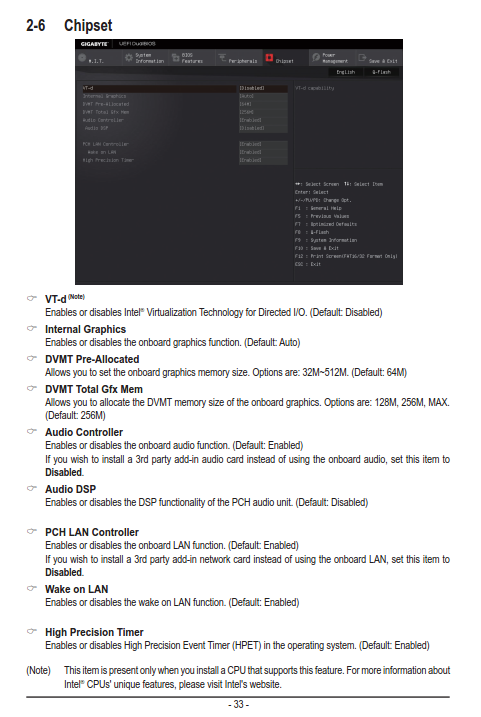

ich finde die Option zum aktivieren von vt-x im BIOS nicht, das kann doch nicht sein, das ein 100€ MB das nicht kann oder? Im Handbuch konnte ich nichts finden.

Im Handbuch finde ich unter Chipset VT-d.
Siehe
VT-d habe ich aktiviert aber das ist doch was anderes oder?
Hab es aktiv und trotzdem sagt mir das Programm von Intel intelhaxm nicht installiert werden kann, da VT-x nicht aktiv ist.
