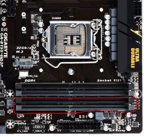

Leider ohne Erfolg. Nach langem Rumprobieren, habe ich dann festgestellt, dass der PC normal bootet, wenn ich einen Ram-Riegel in den Steckplatz 3 stecke. Verwirrt, aber erstmal erleichtert habe ich anschließend den zweiten Ram in Steckplatz 4 gesteckt. Leider wurde dieser nicht erkannt. Daraufhin habe ich alle Steckplätze durchprobiert und der Steckplatz 1 funktionierte dann, d.h. die Arbeitsspeicher direkt nebeneinander und nicht versetzt bzw. getrennt durch einen leeren Steckplatz.

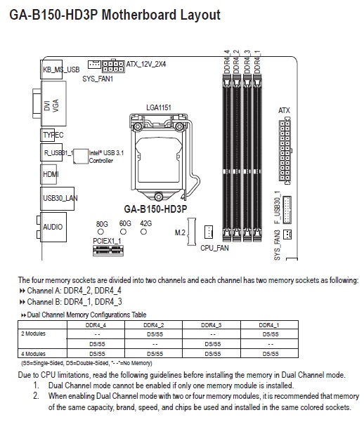

Ich habe mal einen Screenshot vom Handbuch und Mainboard gemacht.
Mit den rotmarkierten Ramplätzen funktioniert es.

Verwirrende Erklärung auf dem ersten Bild. Hier steht oben Channel A ist 1 und 3 auf dem Board und B ist 2 und 4 und in der Tabelle drunter gehören 1 und 2 und 3 und 4 zueinander? :freak:
Richtig scheint wohl ersteres, was dir auch zum Erfolg verholfen hat. Aber irgendwas ist da dann nun doch merkwürdig dran. Vor allem weil sonst immer gleichfarbige RAM Slots zueinander gehören und hier ist scheinbar das Gegenteil der Fall.

@whiteisblack: Alles ganz normal. Channel A sind die zwei linken Slots (2 & 4), Channel B sind die zwei rechten Slots (1 & 3). Bei diesem Mainboard ist es genau wie bei jedem anderen auch, die gleichfarbigen müssen für den Dual Channel genutzt werden.
@DisturbedMox: Bei zwei Modulen solltest du diese also entweder in die grauen Slots (1 & 2), oder in die schwarzen Slots (3 & 4) stecken, somit wird der Dual Channel genutzt. So wie du sie jetzt gesteckt hast nutzt du nur Channel B.
