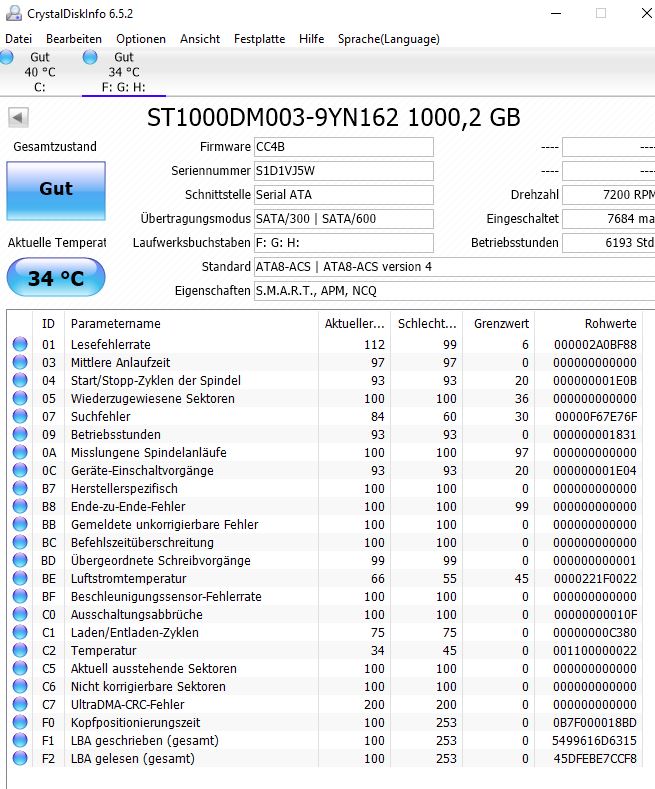

Hatte jahrelang eine Seagate y9n162 1000GB Festplatte an SATA 0 Port, die dann auch auf SATA3/600 lief.

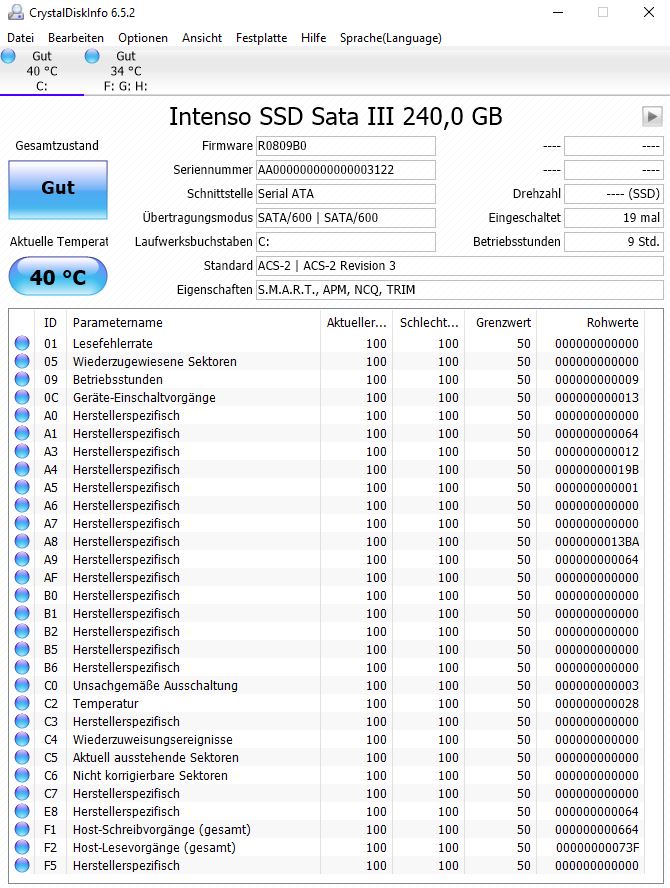

Nun habe ich eine SSD eingebaut und angeschlossen an SATA 0. Die ssd läuft in SATA3/600 Modus.

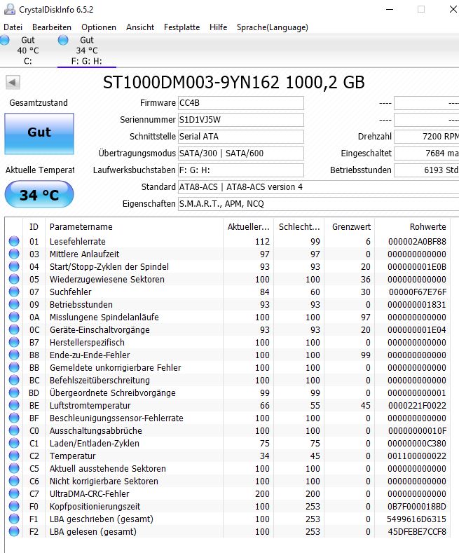

Die alte Seagate habe ich an SATA1 Port angeschlossen und die läuft dann nur in SATA2/300 Modus obwohl an SATA3 port angeschlossen ist und die Platte ein SATA3/600 Port hat. Im Bios kann man zu diesen Dingen nix einstellen. Das Handbuch liefert dazu auch keine Erklärung.
Ist ja merkwürdig, das man 2 Stück SATA3 Ports hat, aber bei 2 Angeschlossenen einer auf SATA2 zurück fällt.

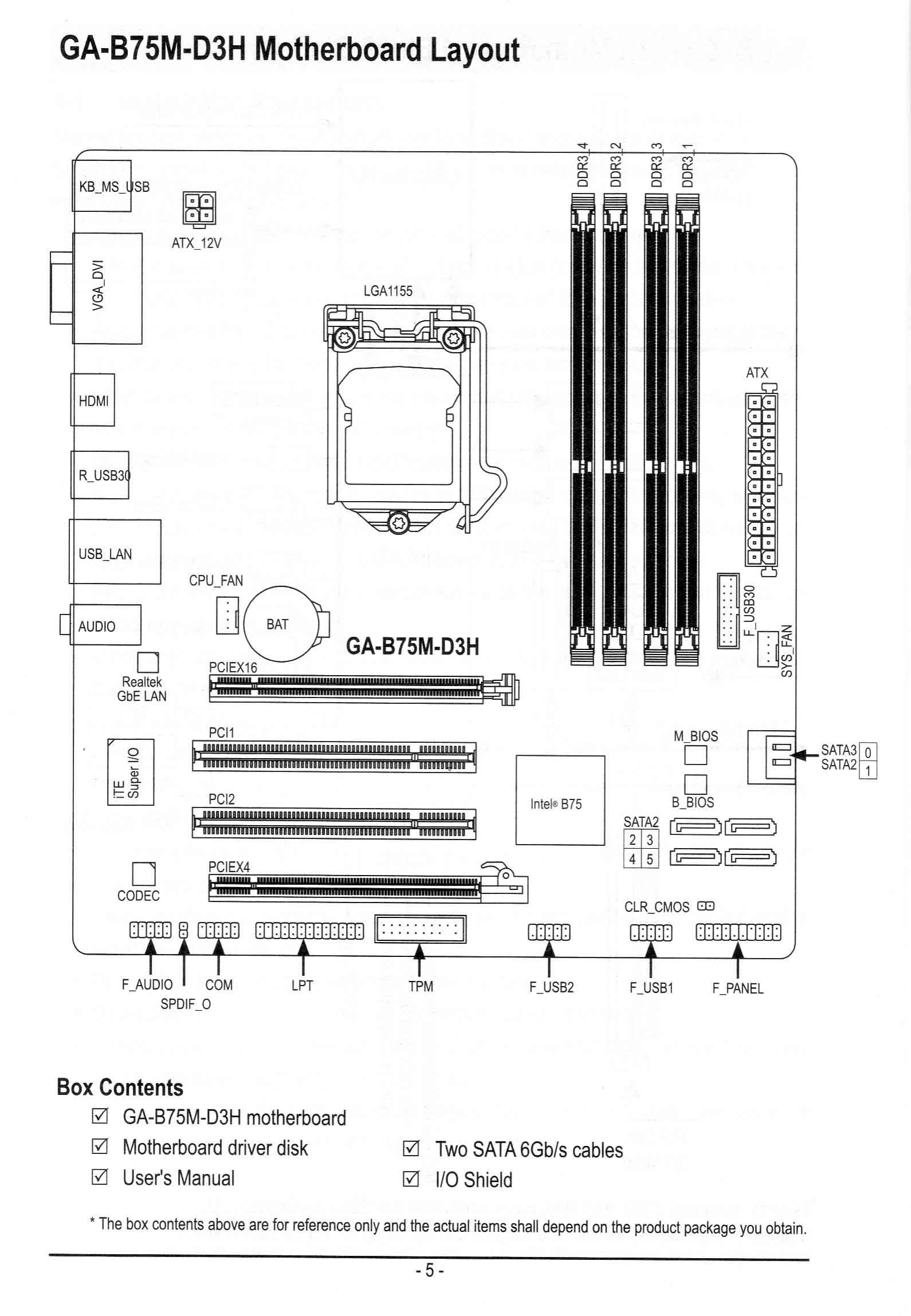

Geizhals sagt:
764791
Also nur ein 6Gb/s Port...
Edit: Gigabyte Homepage sagt das auch btw.

Direkt auf der Hauptseite / Spezifikation:
Chipset:
  1. 1 x SATA 6Gb/s connector (SATA3 0) supporting up to 1 SATA 6Gb/s device
  2. 5 x SATA 3Gb/s connectors (SATA2 1~5) supporting up to 5 SATA 3Gb/s devices

Danke jetzt sehe ich das auch im Handbuch klein geschreiben SATA0 =SATA3 port
SATA1 = SATA2 port. In spezifikationen steht es auch drin 5 x SATA2 1x SATA3.
