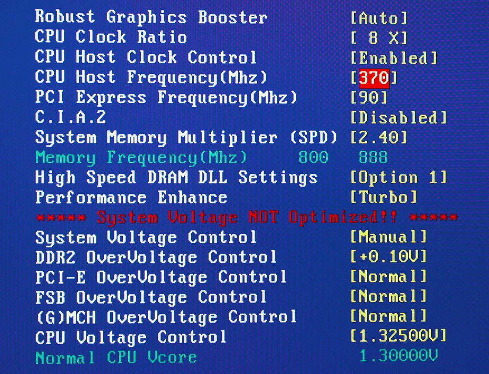

So,
habe bei JZ reingeschaut und mich an den 6600-er orientiert und meine Einstellungen erneuert.
SCH*** !!!
Wieder nur An/Aus/An/Aus etc. Ich habe 10, 12 mal gewartet und dann abgeschaltet.
@ SIB... warum kein CMOS Clear? Wie soll ich den die Kiste sonst wieder hoch kriegen?
Die aktuellen Einstellungen habe ich vorab schnell noch mal geknipst und angehängt.
VG
Falk
HI,
also erstemal solltest du den PCI-E Takt auf 100 stellen (default) statt 90!
Vielleicht löst das schon dein Problem.
Dann gibt es Berichte die Besagen dass der 2,4er Teiler Probleme macht. Bei mir war er ein Problem. Änder den mal.
Bist du dir sicher dass dein Speicher mit 888 läuft?
Jupp, die beiden vorgenannten Dinge fielen mir auch sofort auf, also RAM-Teiler evtl. zu hoch und PCI-E auf 100 einstellen. Startet Dein Rechner dann immer noch nicht vernünftig, gib ihm etwas mehr vCore-Spannung (CPU-Voltage Control).

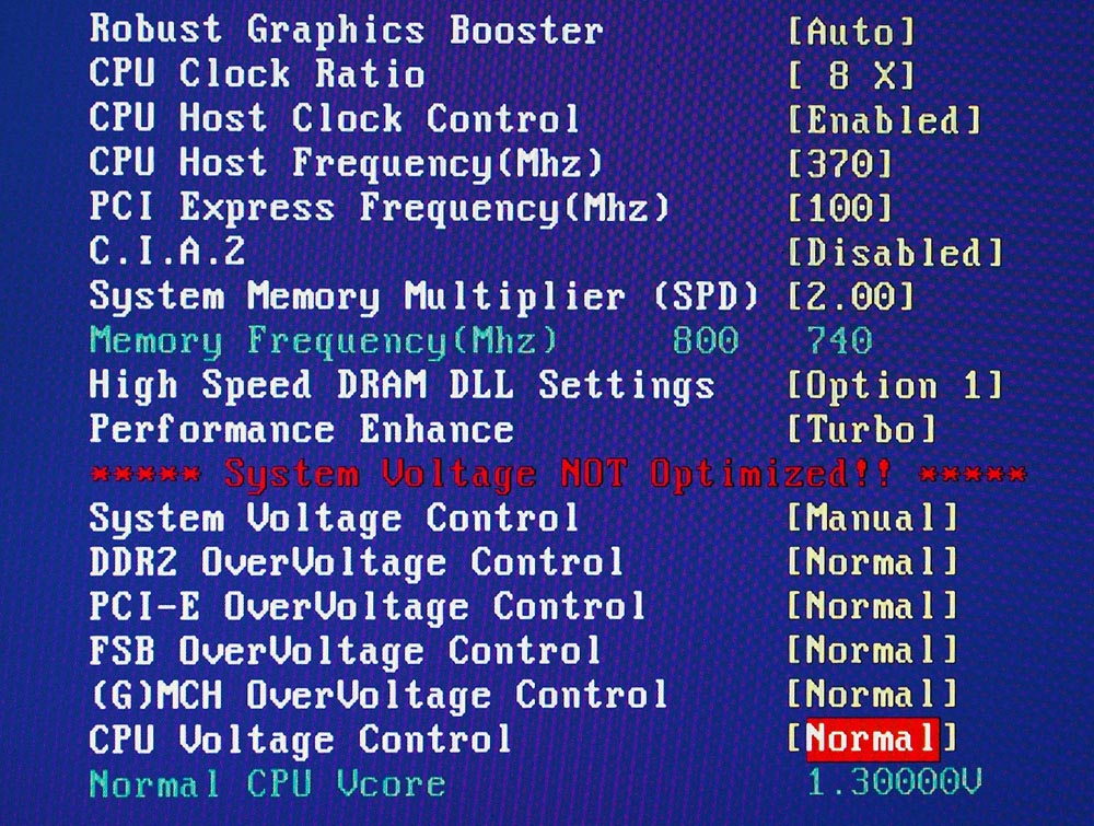

Habe den Teiler wieder auf 2 zurückgesetzt und unter anderem folgende Einstellungen vorgenommen:
(siehe Anhang)
Danach lief er an und taktete auf 2.94 GHz, also unter Standard.
Sobald ich mit den Änderungen unter 3,00 GHz bleibe, scheint es dem Board nichts auszumachen und der An/Aus-Bug bleibt aus.
Soll ich jetzt die CPU Host Frequency erhöhen, oder die CPU Clock Ratio wieder auf 9x stellen?
VG
Falk
