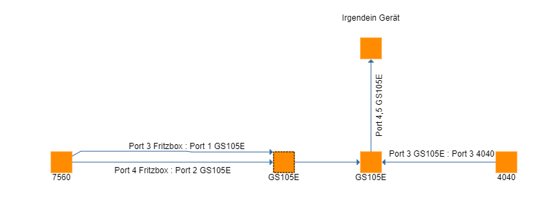

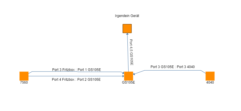

Um 2 unterschiedliche Uplinks (Heimmetz + Gastnetz) zu deiner 7560 im Gang hinzubekommen gibts 2 bzw 3 Möglichkeiten.
Die einfachste Variante dürfte sein schlicht ein zweites Kabel von der 7560 zum GS105E zu legen.
Dann Konfigurierst du die 7560 für das Gastnetz auf LAN4, den GS105E auf Port 1,2 mit 2 unterschiedlichen VLANs und schon hast du dein Gastnetz und Heimnetz am GS105E verfügbar.
Musst halt dann dementsprechend die restlichen Ports am GS105E noch konfigurieren. Mit der 4040 und Gastnetz via WLANs wird es eher schwierig. Weil du den DHCP im Gastnetz nicht deaktivieren kannst. Falls du das Gastnetz auch via WLAN verfügbar haben willst bräuchtest nen AP der mit VLANs was anfangen kann. z.B. nen UAC Lite

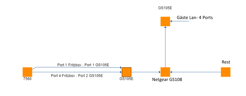

Sofern ein zweites Uplink Kabel nicht möglich ist könntest auch nen 2. GS105E im Flur einsetzen und den Uplink zwischen den beiden Switches via Trunk realisieren. Damit kannst beliebig viele VLANs über ein Kabel schicken. Der restliche Aufbau würde identisch bleiben

Ja, das geht.
GS105E (links):
Port1 = VLAN-ID 10 (untagged) --> Hauptnetzwerk
Port2 = VLAN-ID 20 (untagged) --> Gastnetzwerk
Port3-4 = nach Belieben wie Port1 oder Port2
Port5 = VLAN-ID 10+20 (tagged/trunk) --> Link zum GS108 Port 8
GS108 (mitte):
Port1-6 = VLAN-ID 10 (untagged) --> Rest
Port7 = VLAN-ID 20 (untagged) --> Link zum GS105E (oben)
Port8 = VLAN-ID 10+20 (tagged/trunk) ---> Link zum GS105E (links)
GS105E (oben):
Port1-5 = Kein VLAN nötig, da eh nur untagged Traffic ankommt
VLANs müssen überall dort konfiguriert werden wo über dieselbe Infrastruktur (Kabel oder zB Switch) parallel mehrere Netzwerke laufen müssen. Das schließt tatsächlich die Fritzbox mit ein, weil LAN1-3 + LAN4 ja gesplittet werden. Diese VLANs sind allerdings ausschließlich intern und nicht konfigurier- und nicht weiterleitbar. Deswegen braucht man an dieser Stelle ja die zwei Kabel ohne VLANs. Auf Seiten des GS105, bei dem die Kabel von der Fritzbox ankommen, werden dann wieder VLANs benötigt, weil dieser sich ja in zwei Teile splitten bzw. die VLANs nach weiterreichen muss.
