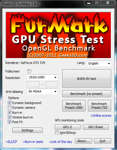

Also das Problem ist, dass ich beim Furmark nach ca. 1 - 2 min Burn -in Test einen schwarzen
Bildschirm habe und hören kann, wie sich die Grafikkarte für einen Moment deutlich abschaltet. Jedoch kann ich ohne Probleme in den Taskmanager wechseln und Furmark beenden und problemlos weiterarbeiten, also das Gesamtsystem stürzt nicht ab. Dasselbe auch bei Spielen!!!

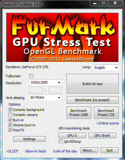

Die Einstellungen die ich im Furmark Vers. 1.9 vorgenommen habe:
Auflösung 1920x1080
Anti-aliasing: 8xMSAA
Dynamic Background
Burn-in
Extreme Burn-in
Post FX
alles auch im Anhang ersichtlich

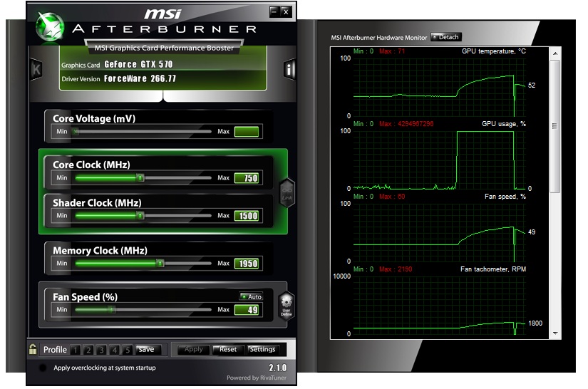

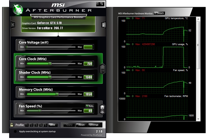

Im MSI Afterburner ist daraufhin deutlich zu erkennen, dass Temperatur, Lüfterdrezahl, Core Clock, Shader Clock etc. auf Null gegangen sind und dann wieder ansteigen und dann halt abfallen. (ebenfalls ein Bild im Anhang)
