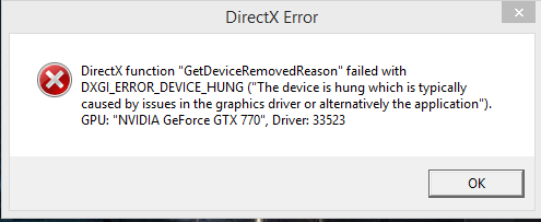

Wenn ich ein Spiel starte sei es Diablo 3 oder Battlefield 4 kommt ein DirectX Fehler bei Diablo 3, Stand Donnerstag, meint er irgendwas mit D3D Error (kann ihn leider nicht mehr reproduzieren da das Spiel jetzt läuft auch wenn ich zwischenzeitlich FPS Ruckler habe und danach der Schirm kurz schwarz wird) bei Battlefield sieht dieser so aus :

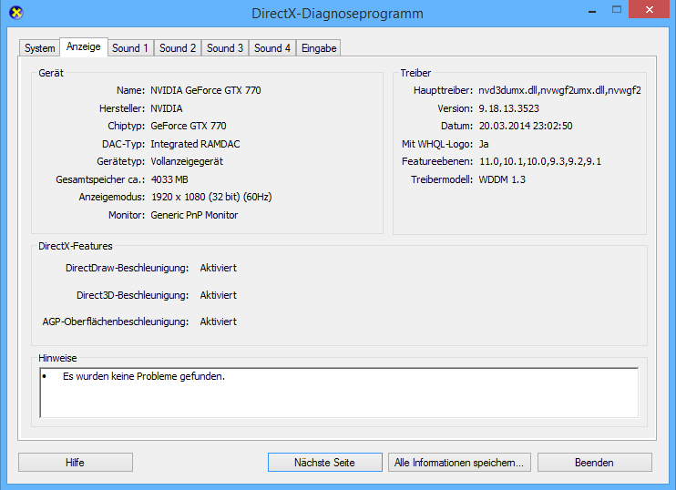

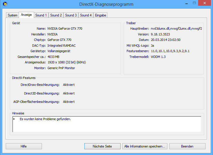

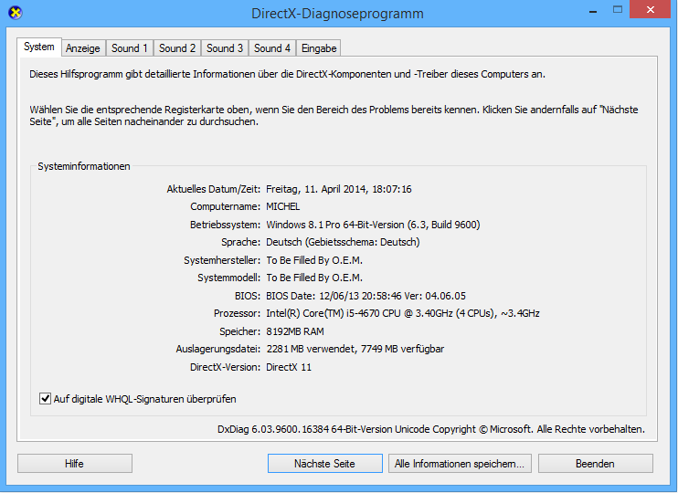

Hier ist mein DxDiag:
Eckdaten:
Windows 8.1 64 Bit
Intel i5 4670 3,4 GHz
8GB RAM
ASRock H87 Pro4

Im Bios ist ist der PCIe Steckplatz ausgewählt von daher schließe ich Probleme mit der OnBoard Graka aus.
Bildschirm ist über HDMI angeschlossen und gestern auch versucht über VGA aber dies ist nicht das Problem.
Treiber sind alle aktuell da ich den Rechner erst vor 2 Tagen frisch aufgesetzt habe

Dieser Fehler tritt zumeist bei zu hohen Taktraten der GPU auf, daher den Takt etwas reduzieren.
Ist dein BIOS aktuell?
BIOS ist aktuell. Mein System ist ja gar nicht darauf ausgelegt übertaktet zu werden und da ich die treiber alle selbst installiert hab kann es nicht daran liegen aber werde mal nachschauen danke für den Tipp.

Grafikkarten übertaktung ist unabhängig vom Rest System und geht im Prinzip immer. Es kann auch sein, das die Taktraten deiner Graka schon vom Hersteller etwas zu hoch sind, evtl. gibts da auch ein neues Bios

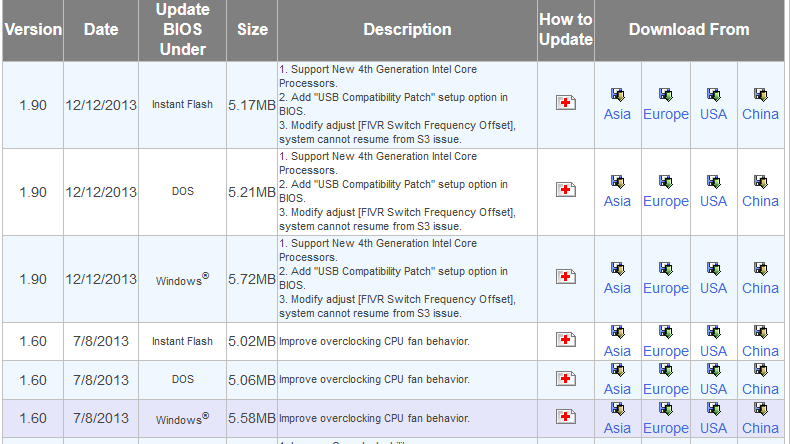

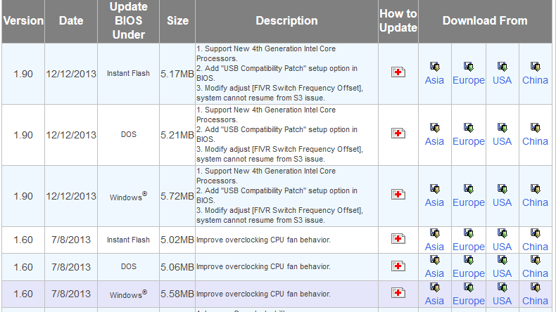

Nur weil dein Mainboard neu ist, heisst das nicht, dass das Mainboard Bios aktuell ist. Hast du das überprüft?
Also Graka ist nicht übertaktet das kann ich sagen BIOS ist vom 12.06.13 da gibt dann auch noch Updates für
