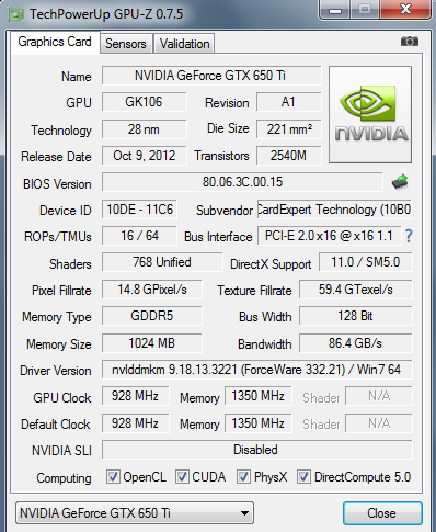

Hi, ich bin neu im Forum also verzeiht mir bitte falls ich den Thread hier im falschen Bereich erstellt habe, ich habe bereits nach einem ähnlichen Thread gesucht aber keinen wirklich vergleichbaren gefunden.
Mein Problem ist das ich mir vor 2 Wochen eine neue Graka gekauft und eingebaut habe, ich habe bei allen Spielen stabile FPS nur bei BF3 und BF4 nicht dort brechen sie zufällig von 70-80 auf 20-30 für mehrere Sekunden ein, daraufhin habe ich mal geschaut was währenddessen mit meiner CPU und GPU usw. passiert, das einzige was mir aufgefallen ist das die GPU Load gleichzeitig mit den FPS Drops von ~35% auf ~16% sinkt, die Temperatur bleibt immer unter 60° Celsius.
Wäre schön wenn mir jemand helfen könnte, weil dieses Problem langsam echt nervig wird, man kann zwar so spielen aber es ist nicht schön ^^.

GPU: Gainward GTX 650 TI 1024MB

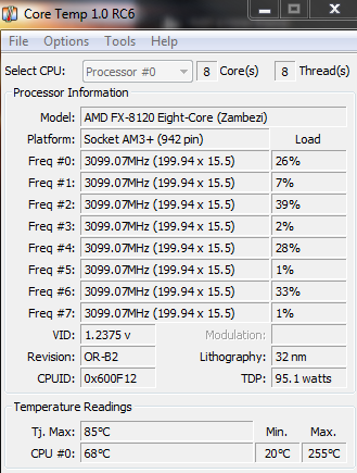

Ok, ich denke da haben wir das Problem ich habe gerade nochmal geschaut wie die Temps beim BF3 MP während der Drops ist die Temp stieg schlagartig von 46°C auf 255° C an bei CoreTempUnbenannt.PNG

Na-Krul schrieb:
Wenn es nur auf vollen Servern so ist, dann ist es die Cpu. Viele Spieler -> viele Berechnungen.
Und 255°C ist wohl ein leichter Auslesefehler... was für einen Kühler hast du auf der Cpu?
Einen Xilence® Icebreaker 64 Pro Kühler für Sockel AM3+

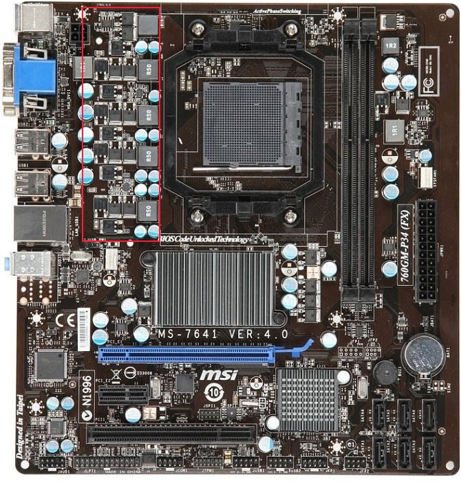

Ah, sowas hatten wir ja vor kurzem mal. Ich vermute mal ein billig Mainboard? Wenn die SpaWas zu heiß werden wird der Bulldozer zwangsgedrosselt. Dann zeigen die Sensoren als "Schutzreaktion" besagte 255° an.
Die SpaWas sind rund um den Sockel der CPU. Versuch mal dein Case zu öffnen, oder noch besser wäre einen Lüfter drauf blasen zu lassen.
Also ich habe ein MSI MT-7641 Mainboard
Richtig. Sollte das helfen hast du ja die Ursache. Entweder hilft ne Bastellösung oder sonst nur neues Mainboard.
Find das richtig enttäuschend, dass die Mainboards als Bulldozer Kompatibel durchgehen, dann aber solche faxxen machen.
Soll ich da jetzt nen Ventilator neben meinen PC stellen oder was kann ich jetzt noch anderes machen ?
Weil die spawas sehen noch ganz und sauber (kein Staub) aus.
Wenn du einen hast, ja. Geht ja nicht drum ob sie verstaubt sind. Sie sind einfach überfordert und werden zu heiß.
Edit: Soweit ich weiß sollte das ganze auch einfach zum "simulieren" sein. Kannst ja Coretemp und CPU-Z laufen lassen und dann Prime 95 starten. Da sollten dann auch sporadisch für ca. 20sec die Temp auf 255° und der Takt auf kA 800MHz? zurückgehen.
