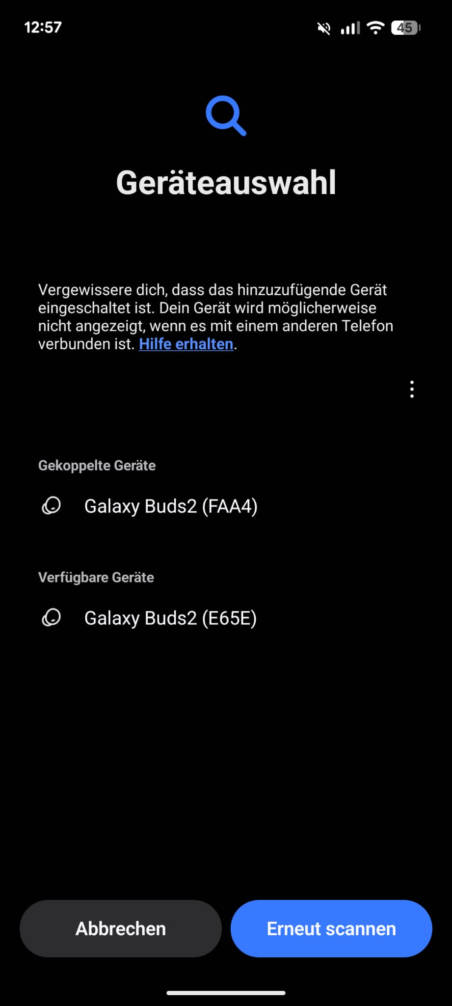

Hallo, ich habe die Galaxy Buds 2 seit 4 Jahren, vor 2 Wochen ist mir der Akku von dem rechten kaputt gegangen und ich habe mir den rechten als Ersatz bei Samsung-Parts bestellt. Eben ankommen, geladen und ausprobiert und nun kriege ich den linken nicht mehr verbunden weder mit meinem Handy noch am PC. Ich habe dann die Buds komplett entfernt und nur den linken ins Ohr gesteckt und verbunden und dann geht der linke aber der rechte nicht. Anscheinend haben die unterschiedliche Bluetooth MAC Adressen.
Kriegt man sowas gelöst oder sollte ich es zurückschicken?

@hi-tech Er war nicht ganz kaputt, allerdings hat der Rechte, da ich die Touch Gesten oft genutzt habe, nach etwa 5 Minuten sich abgeschaltet. Man konnte sehr gut sehen, das der Akku sehr schnell auf 50 und dann auf 1% runtergegangen ist. Ich habe auch oben ein Bild angehängt das zeigt, das der Linke sich FAA4 nennt und der neue rechte E65E.
