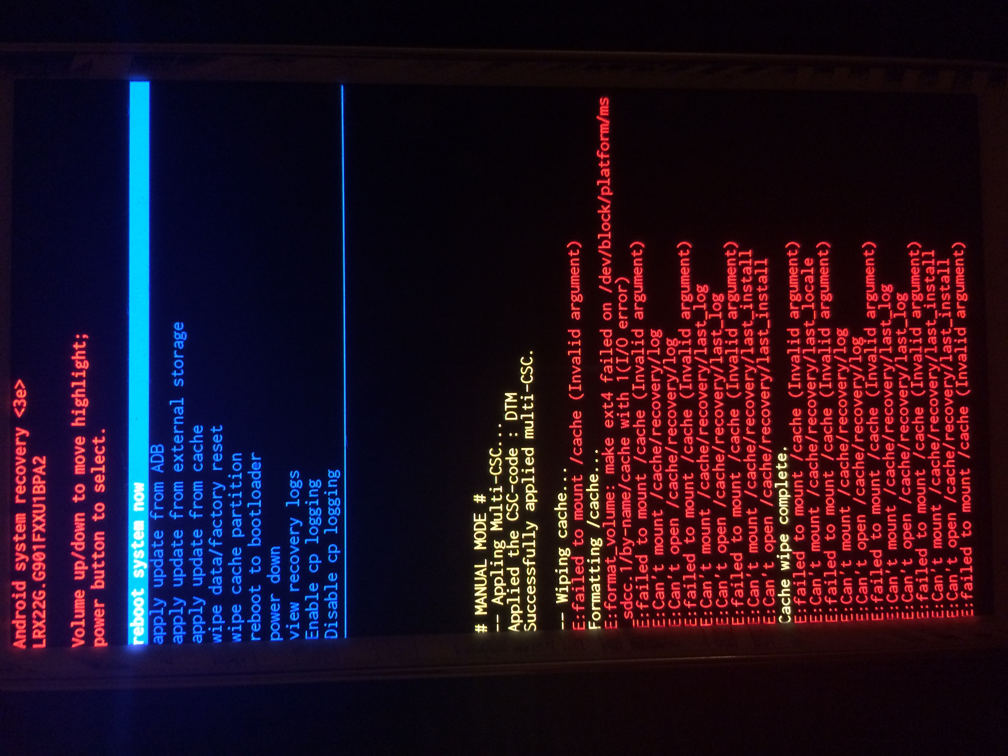

Besten Dank, Smily & Viper1982 :). Wird grad durchgeführt
Gab ne can't open… can't mount… lade später n Pic hoch. Sobald ich wieder am PC bin. Es scheint nichts bewirkt zu haben
seitdem ich die Aktion durchgeführt habe, habe ich das Handy neu gestartet. Hat nichts bewirkt. Galaxy Screen -> alles schwarz und blaue LED blinkt (atemeffekt) -> nichts geht

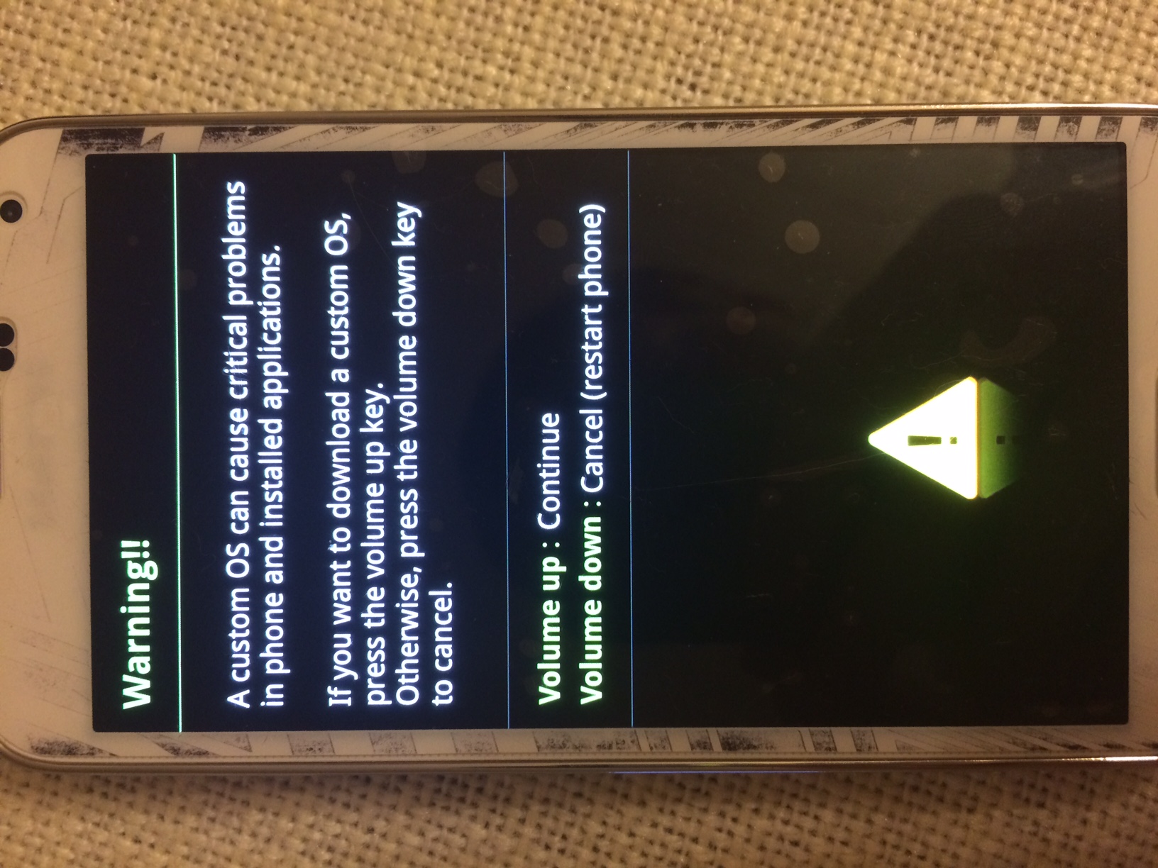

Würde ich jetzt als nächstes testen. Wie gehe ich dazu vor? Home+Vol up+On oder Home+Vol down+On und weiter?
Home+Vol down+On sieht wie folgt aus:

Hallo Viper1982,
vielen Dank für deine Rückmeldung. Jaein, ich vermute das Handy ist mittlerweile endgültig hinüber. Ich hatte das Handy erneut an den PC angeschlossen und Home+Vol down+On gedrückt (siehe 2tes Pic), dann Vol up. Als nächstes kam ein Screen mit ...Downloading do not turn off target!... Nachdem 3 Std. lang nichts passiert ist, habe ich es abgebrochen (es hing einfach am PC, ohne das ich etwas updaten konnte etc.) -> http://www.spickipedia.com/index.ph...ownloading-do-not-turn-off-target-wie-beenden

Scheint ein defekt vorzuliegen, das Recovery kann ja nicht einmal mehr den Cache löschen.
Vermutung: Speicher oder Hauptplatine defekt. Datenrettung so keine Chance
