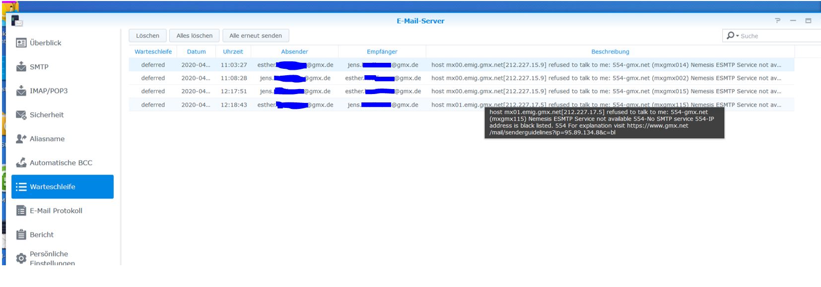

Und nein, ich erhalte bisher keine Nachrichten, dass Emails nicht zugestellt sind. Bisher ging alles durch (außer wenn ich wie gesagt seit heute meiner Frau eine Mail schreibe, das stellt GMX nicht zu und ich verstehe nicht warum).
In der Tat merkwürdig, wenn deine "abenteuerliche Konstellation" ( :-D ) beim SMTP Versand gar nicht zum tragen kommt. Auch im Web Interface des GMX Kontos deiner Frau erscheinen die Mails nicht? Bevor sie von Roundcube abgerufen werden müssten?
Ich weiß zwar immer noch nicht, was an der Konstellation so abenteuerlich ist, aber ja, auch im webinterface kommt nichts an. Es geht DANN, wenn ich in Mail Server die SMTP Funktion abstelle. Dann habe ich aber mit den Handys verloren.
@jensxp Nehmen wir mal an, Du und deine Frau, ihr habt beide jeweils einen eigenen GMX-Account.
Wenn dem so ist, dann könnt ihr die SMTP-Funktion eures NAS nur nutzen, wenn dort für beide Accounts getrennt der jeweilige SMTP(-Relayer)-Server eingetragen werden kann und wurde, mit den jeweiligen eigenen Zugangsdaten!
Wenn man dort aber nur einen einzigen SMTP(-Relayer)-Server (ausgehend) eintragen kann, dann könnt ihr beide zusammen nicht den NAS dafür nutzen.
Dann müsst ihr beide jeweils getrennt in jedem Programm und in jede App einzeln direkt den SMTP-Server von GMX eintragen, immer.
Ihr könntet dann immer noch eure per pop abgeholte Post auf dem NAS angucken und aus den Apps heraus direkt über gmx mails verschicken. Es gibt aber auch Apps, wie die Windows 10 Mail-App, die das gar nicht unterstützen.
Anders wäre es, wenn ihr nur einen gemeinsamen Account hättet, dann könnte das alles über den NAS i.V.m gmx erledigt werden.
Ich kenne aber den NAS nicht und die genauen Voraussetzungen, muss daher natürlich etwas spekulieren. 😉

Und genau so habe ich es nun gemacht. Ich kann nur einen Relayserver eingeben, daher habe ich auch im Synology-Forum genau diesen Tip erhalten. Das wird wohl die beste Lösung sein, ich muss noch mein Tutorial ändern.
@jensxpPraktischerweise kann natürlich einer von euch trotzdem noch die Funktion nutzen, nur der andere muss dann halt immer direkt den SMTP von GMX nutzen.
Das Zertifikatsproblem könnte auch ganz andere Ursachen haben, ich glaube es aber eher nicht.
Das Zertifikatproblem ist hinfällig, da der Postausgang nun über GMX geht. Gelöst haben wir das Problem zwar nicht, aber ich zumindest habe wieder viel dazu gelernt!
