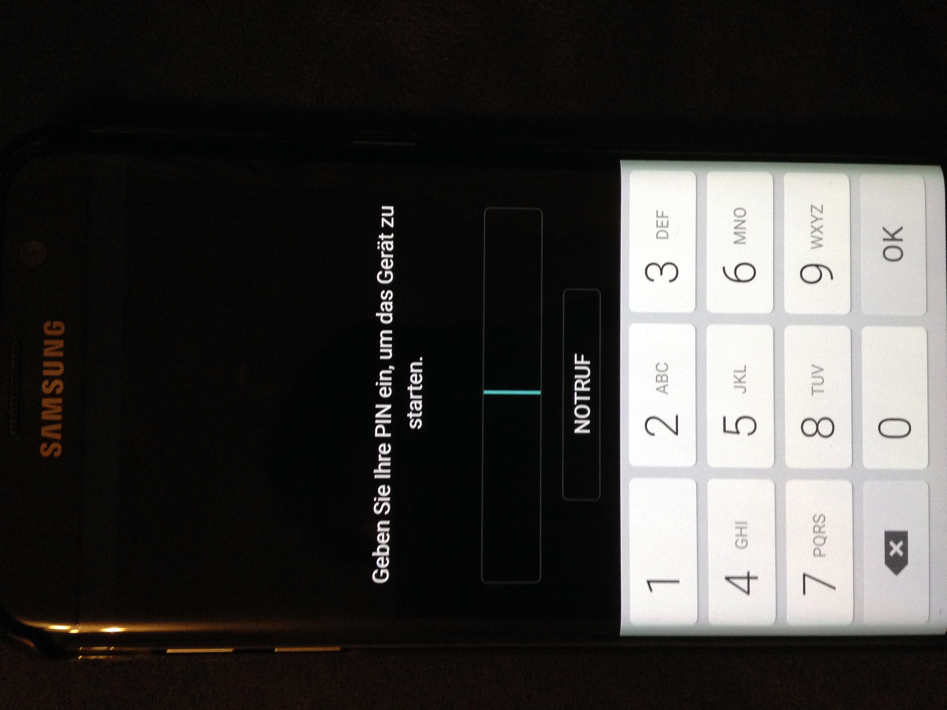

Danke dir! Habe gerade den PIN für den Sperrbildschirm eingegeben und der wurde auch nicht erkannt. Könnte es doch etwas anderes sein? Eine Art Werkscode wie 1111 oder so?
Könntest du mal einen Screenshot schicken, wie diese Abfrage aussieht?
(Also mit Kamera aufgenommen, an die Daten vom Handy kommst du ja nicht heran..)
Aber einen Werkscode gibt es zumindest nicht.
Anbei das Foto. Ist das erste, was ich sehe, wenn ich das Handy starte (mal von dem großen Samsung S7 Edge Logo davor abgesehen).

Achso :D Das ist die Verschlüsselung. Da hast du wohl in den Gerätesicherheitseinstellungen eingestellt, dass er vor dem Booten bereits nach einer PIN fragt - und diese damals wohl auch festgelegt und dann vergessen.
Somit kann Android nichtmal gestartet werden. Hier bleibt wirklich nur ein Werksreset übrig.

und auf deinem Bild sieht man, das die Smartphone Verschlüsselung, wenn die aktiviert ist, wird der festgelgte Pin oder Paswort auch erst noch abgefragt
Nichts für ungut, aber das S7 kann in diesem Fall aufgrund aktivierter PIN nicht booten! Daher geht auch Find my Galaxy (oder was auch immer) nicht.
Diese Option ist unter Einstellungen -> Gerätesicherheit -> Sicherer Start zu finden. D.h. das ist noch nichtmal der Android-Lockscreen!
Ist doch in Post #9 auf dem "Screenshot" zu sehen.
