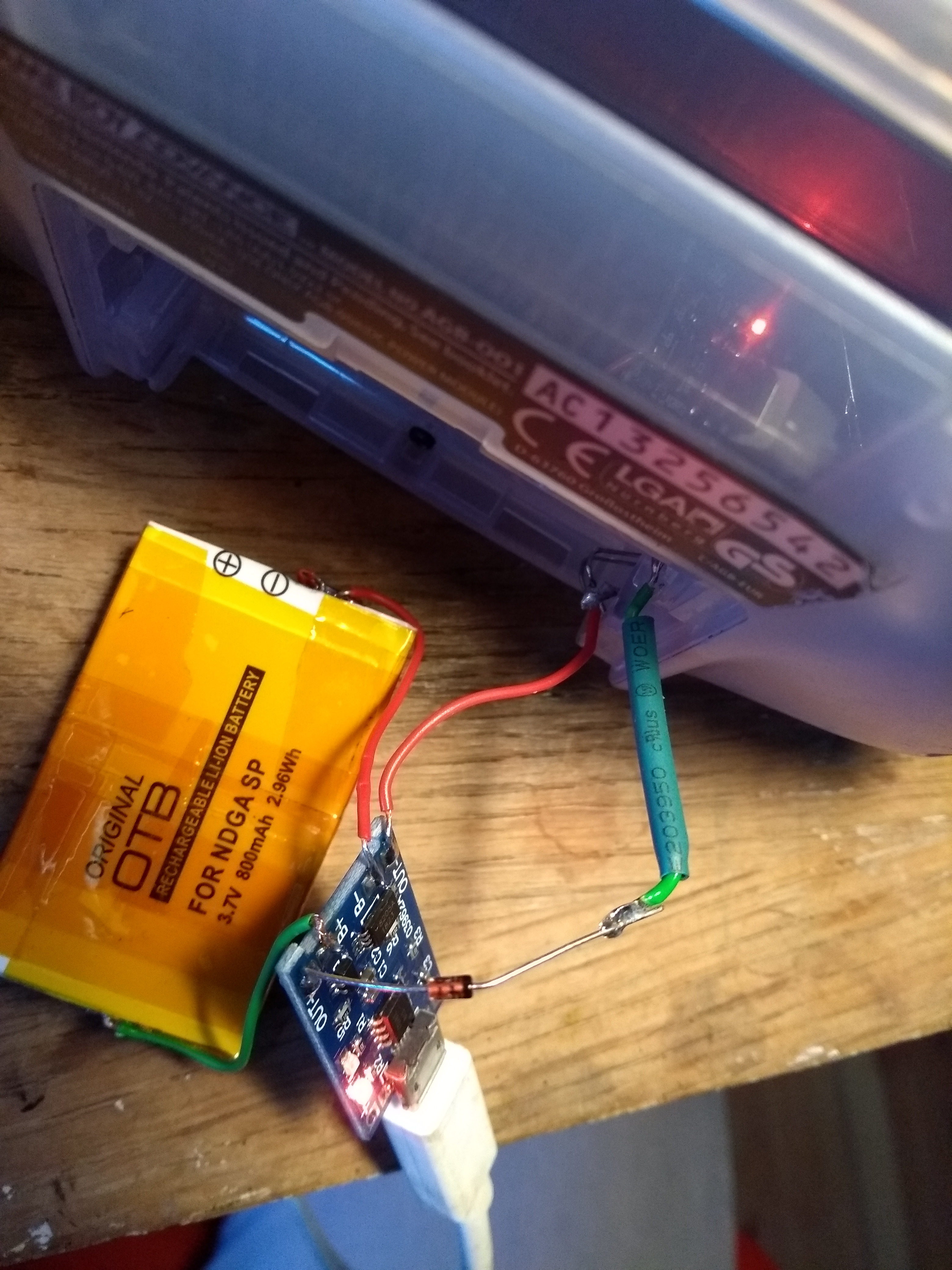

Hallo liebe Technik affiene Gemeinde.
Ich habe gerade versucht meinen Gameboy advance nach einer Youtube-anleitung zu modden, indem ich in das Batteriefach 2 Akkus von einem Gameboy SP angeschlossen habe. Leider funktioniert das nicht und an dem USB-anschluss leuchtet das rote licht (ich schätze das bedeutet "böse") und nicht das blaue, das nämlich laden signalisieren würde.
Kennt sich vielleicht irgendjemand aus und kann mir sagen was ich da falsch gemacht habe?
Hier ist die Anleitung nach der ich vorgegangen bin.
Und hier sind die relevanten Teile die ich gekauft habe: GBA SP Akkutyp: Li-Ion Spannung: 3,7 Volt Kapazität: 800mAh/2,96Wh ,
Lithium Batterie Ladeplatte Schutz 5V mit USB-Schnittstelle , 1N4148 100V 200mA Universaldiode
Boah wäre voll geil wenn mir da jemand weiter helfen könnte, danke!

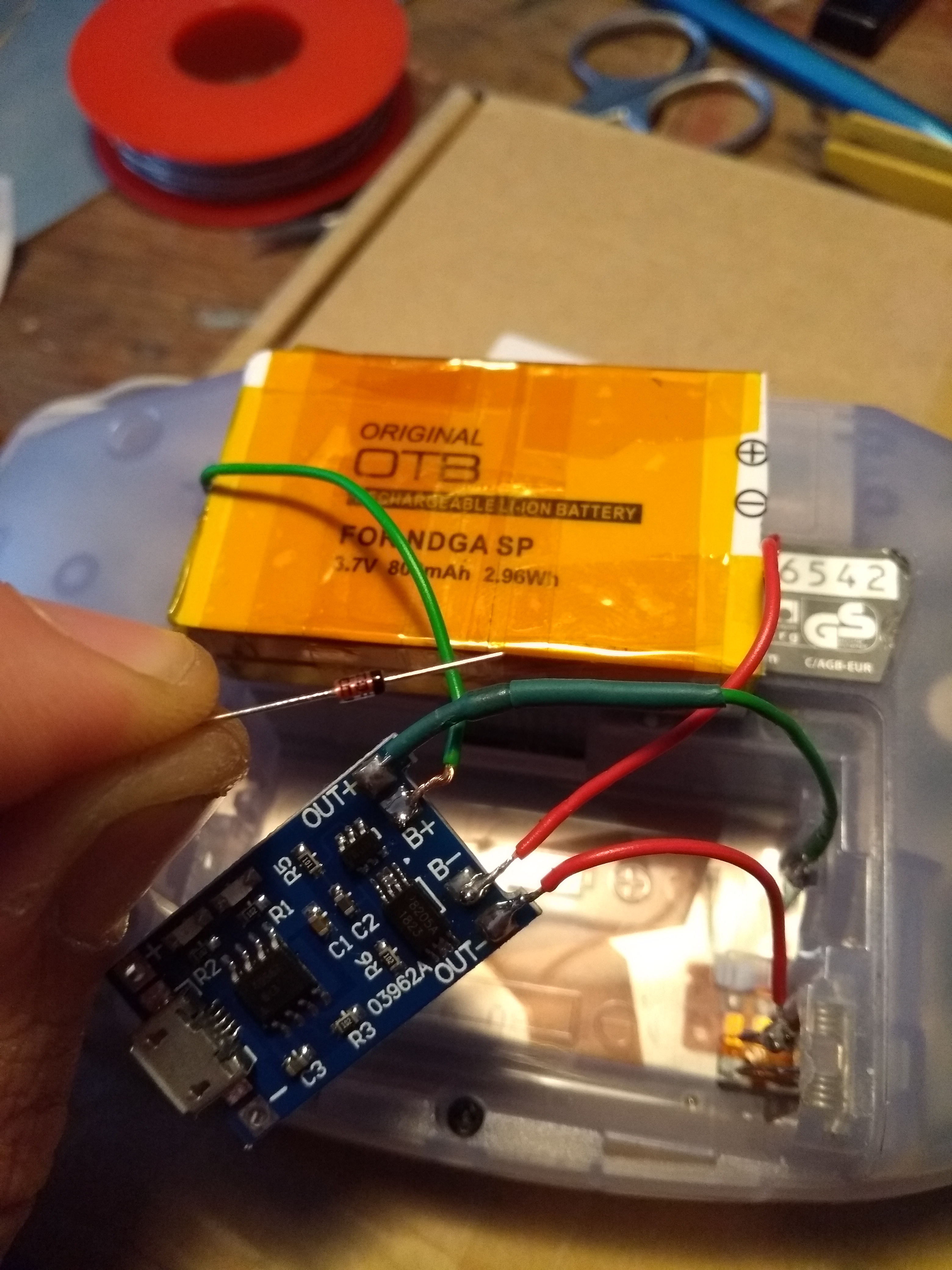

Heißt Rot eventuell das der Akku leer ist? Als Warnlampe?
Edit: Hab mir das Video angeguggt , der sagt doch eindeutig Rote Lampe an = Akku läd
Auf dern ersten Blick hast du beim OUT+ die Diode vergessen :\
EDIT: Ahh, die ist unterm Schrumpfschlauch versteckt, richtig ? :)
Gruß
Laut Artikelbeschreibung in Amazon bedeutet eine rote LED, dass der Akku geladen wird. Bei vollem Akku wechselt die LED zu Grün.
Gruß
Nein hat er nicht die hat er im Kabel untergebracht. und mit einem Schrumpfschlauch überzogen
Der Gameboy war mal für 3V Eingangsspannung konzipiert, ich weiß nicht ob es da so gut ist 4,2 Volt drauf zu geben. Je nachdem wie empfindlich die internen Spannungswandler sind kann sich das sehr negativ auf die Lebensdauer auswirken.
Da wäre eine LiFePo4 Zelle sinnvoller, die wird nur bis 3,6 Volt geladen.
Gruß
ja genau ;)

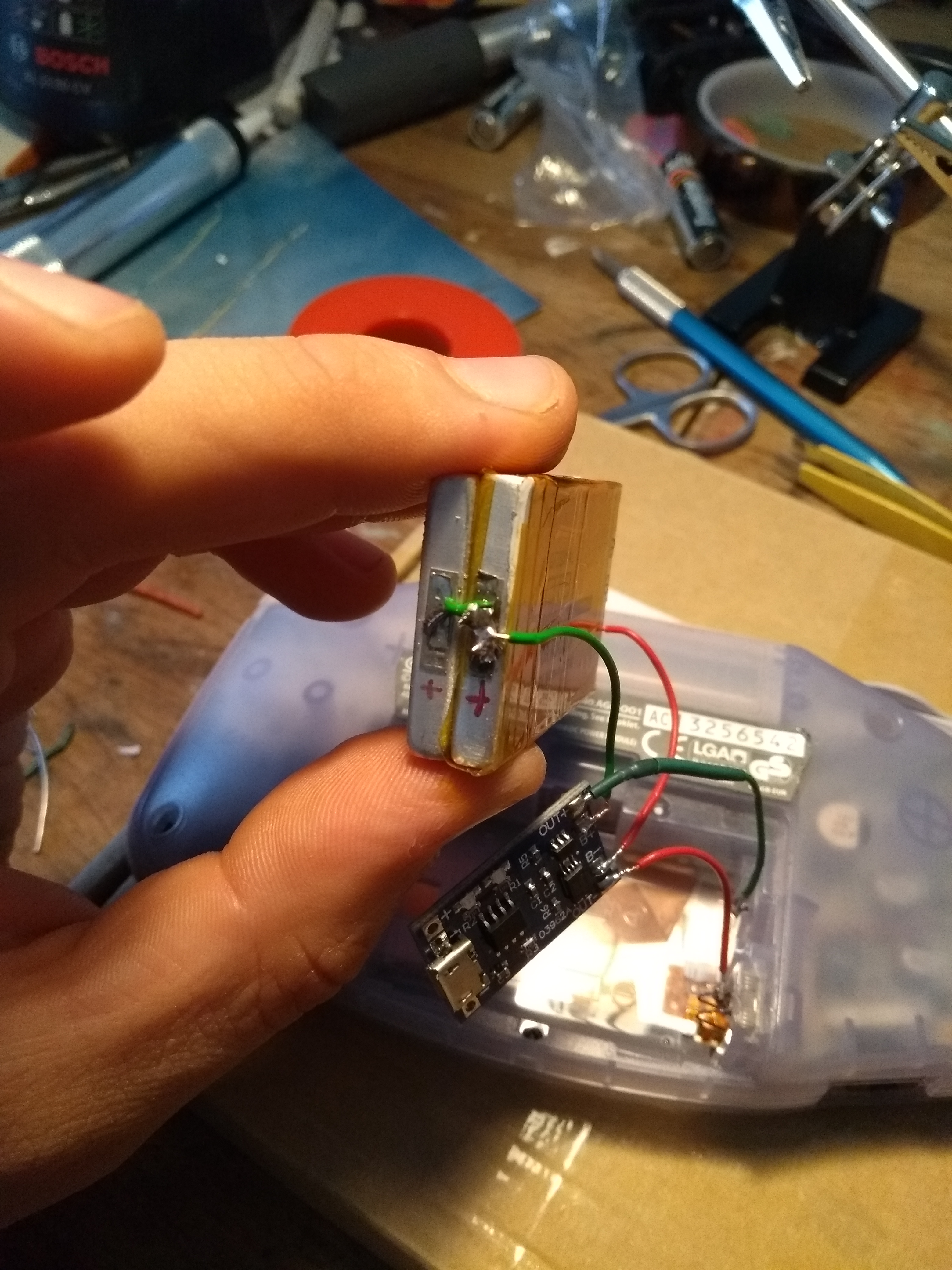

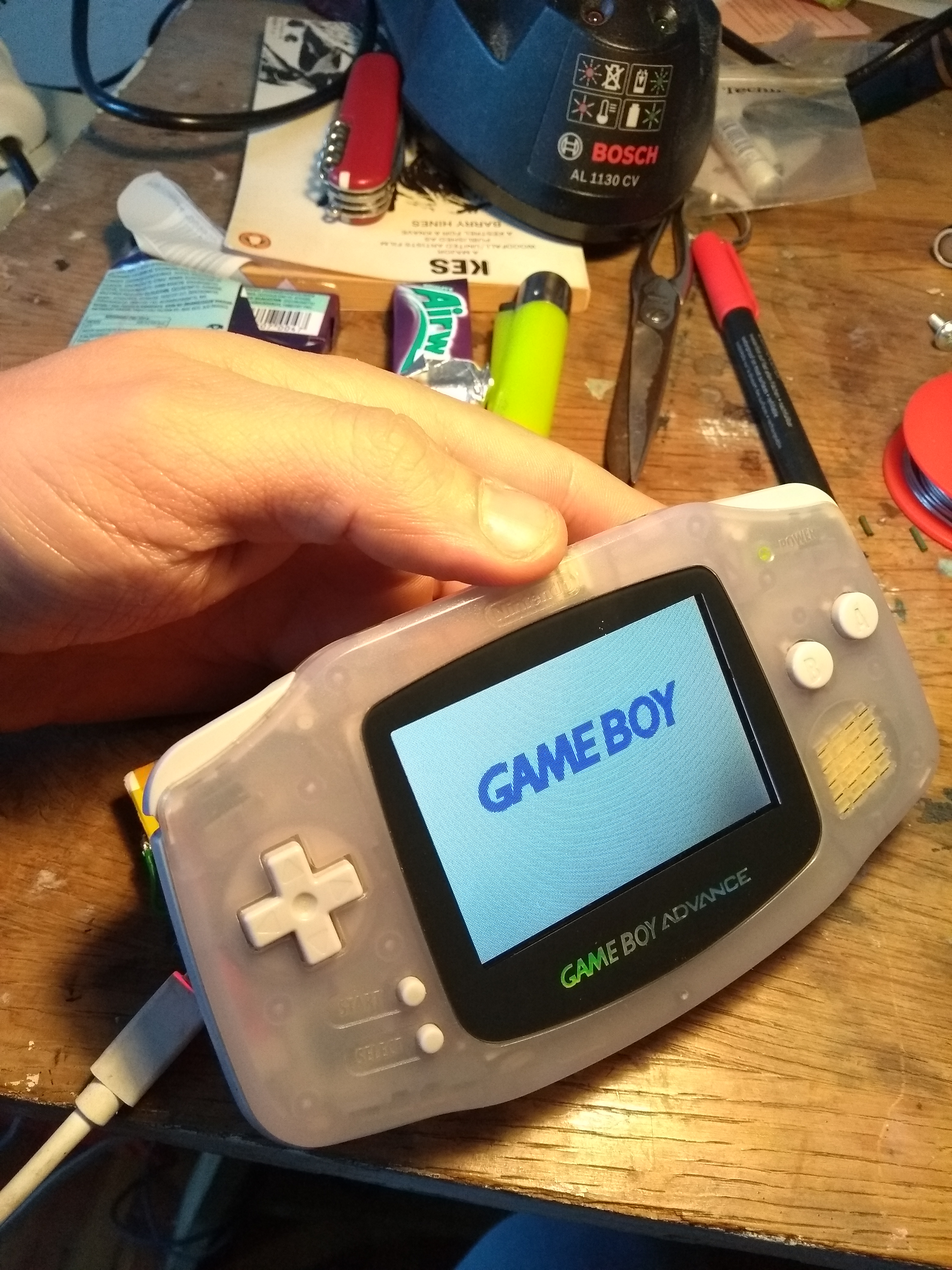

oh man, hab die iode neu angelötet und tadda auf einmal läufts, geil :heilig:
Soweit sieht es Ok aus.
Rot bedeutet, dass er läd.
Bist du dir sicher, dass du die Diode auch richtig herum eingebaut hast?
Sonst läd zwar der Akku, aber beim GB kommt nichts an.
ja hast recht! ich hatte mich trotzdem gewundert weil der gameboy am netz nicht angegangen ist
ja, das hatte ich mir auch gedacht und hab sie andersherum angelötet
jetzt gehts :cool_alt:
