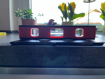

Von einem leichten Aufblähen an sich geht noch keine Gefahr aus. Beim Modellflug passiert dass z.B. durch die hohen Entladeströme (25-50C) recht häufig, und wir benutzen solche Akkus weiter, sofern nicht andere Parameter (Innenwiderstand, Kapazität) ein zu schlecht sind. LiIon Akkus können, wie alle anderen Zellchemien, auch in bestimmten Situationen gasen. Bei den Pouch Zellen hat man den Weg gewählt, dass man das Gas einfach in der Zelle behält und die sich eben aufbläht. Bei sehr kompakten und flachen Geräten wie Smartphones ist das Problem dann eher, dass die Zelle dann das Gerät beschädigt oder gar zum "Platzen" bringt.
Bei Laptop Akkus ist meist eine gewisse "Auflblasreseve" vorhanden: Bei neuen Akkus sind die Stege zwischen den Zellen etwas höher als Zelle.
Nach 5 Jahren sieht dass dann etwa so aus, man sieht schön wie die Zellen über den Kunstoffrahmen überstehen:
Vermutlich sehen zigtausende Laptop Akkus so aus, vor allem die auch hier bei Computerbase gerne noch empfohlen Geräte der Intel Kaby-Lake Refresh Generation (Core ix-8xxx). Der Akku stammt auch aus einem Laptop von 2018.
