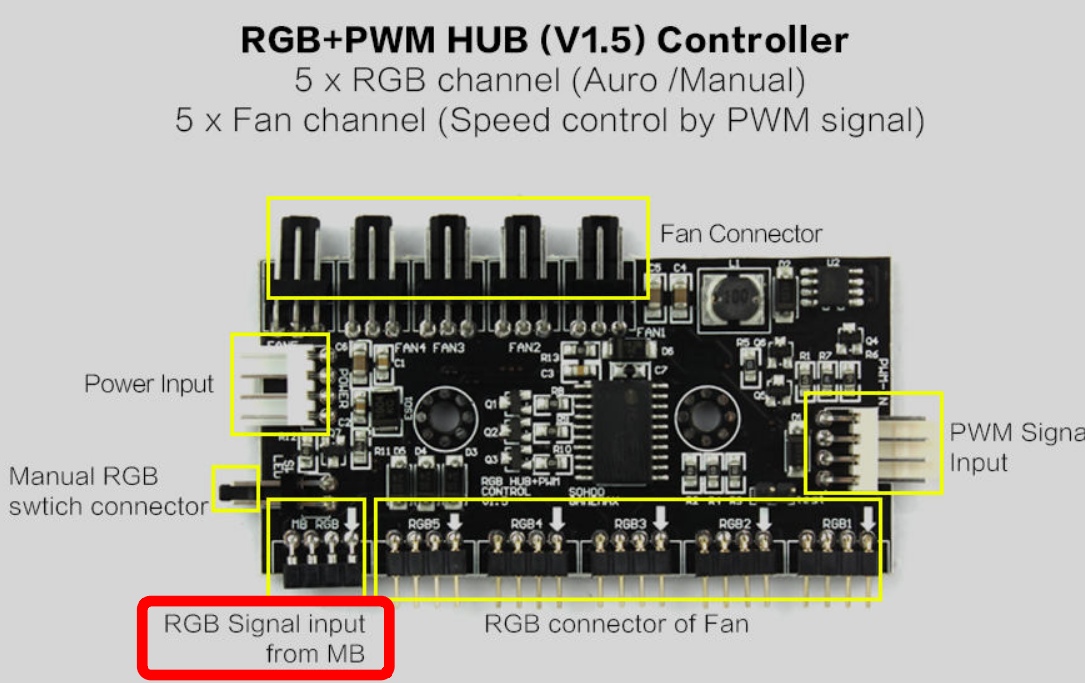

Wenn man bei diesem Link: http://www.gamemaxpc.com/product/showproduct.php?id=517 auf detailed Info geht und runter scrollt, steht dort mit sofwares wie RGB Fusion, Aura Sync und Mystic Light Sync kann man die RGB steuern. Deshalb wundere ich mich gerade, wieso es trotzdem nicht geht.
Ein RGB Header ist im Gehäuse vorinstalliert.
bedeutet du musst den Controller der beim Gehäuse dabei war mit dem Mainboard verbinden und dann kannst du die Lüfter über die entsprechende Mainboard-Software steuern.
Bei dir trifft der zweite Fall zu:
Da du keinen RGB-Header am Mainboard hast bleibt vorerst nur die Steuerung über den Knopf.
Richtig. Aber da hast du was übersehen. Dein MB hat diesen Anschluss nicht, so wie andere hier ja schon bemerkt haben. So wirst du wohl den Switch Connector-Anschluss nehmen müssen.
Dein Gehäuse hat ja eine RGB-Taste. Ich nehme an, dass du diese Taste mit dem Anschluss verbinden musst und du so dann die RGB-Beleuchtung ändern kannst. Steuerung der RGB-Beleuchtung über eine Software geht bei dir dann halt nicht. Aber das wirst du verschmerzen können. Die Möglichkeiten halten sich auch hier in Grenzen.
