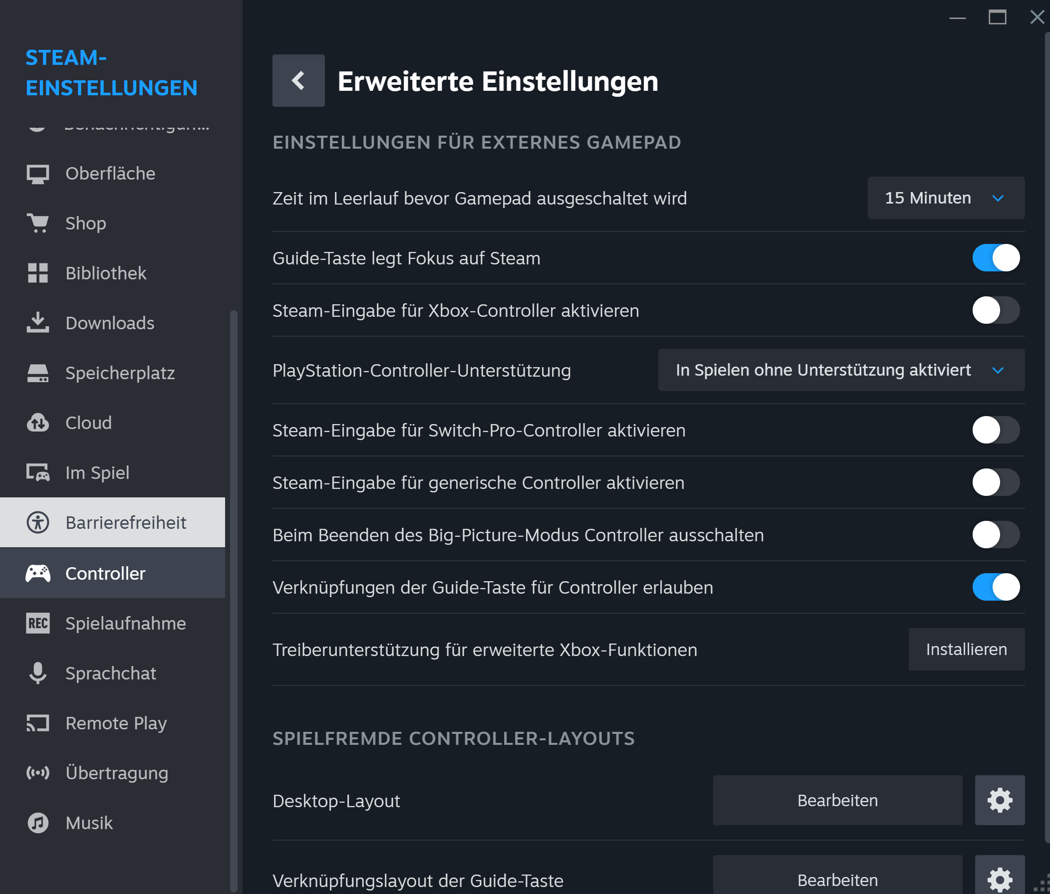

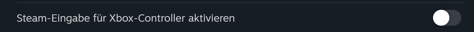

Steam nutzt eine eigene Schicht zwischen Controller und Spiel. Wenn diese falsch eingestellt ist, ignorieren Spiele die Eingaben.
  • Öffne Steam und gehe oben links auf Steam > Einstellungen.
  • Wähle den Reiter Controller aus.
  • Klicke auf Allgemeine Controller-Einstellungen.
  • Stelle sicher, dass folgende Haken gesetzt sind:
    • Xbox-Konfigurationsassistent (Wichtig für deinen 360- und den Manba-Controller im Xbox-Modus).
    • Generic Gamepad Configuration Support (Falls der Manba-Controller nicht als Xbox-Gerät erkannt wird).
  • Unten unter "Erkannte Controller" sollten deine Geräte nun auftauchen.
Vielleicht musst Du hier mal schauen. Ist bei mir komischerweise auch deaktiviert und der XBOne-Controller geht, den XB360 kann ich nicht mehr testen, habe diesen schon lange nicht mehr angeschlossen.
