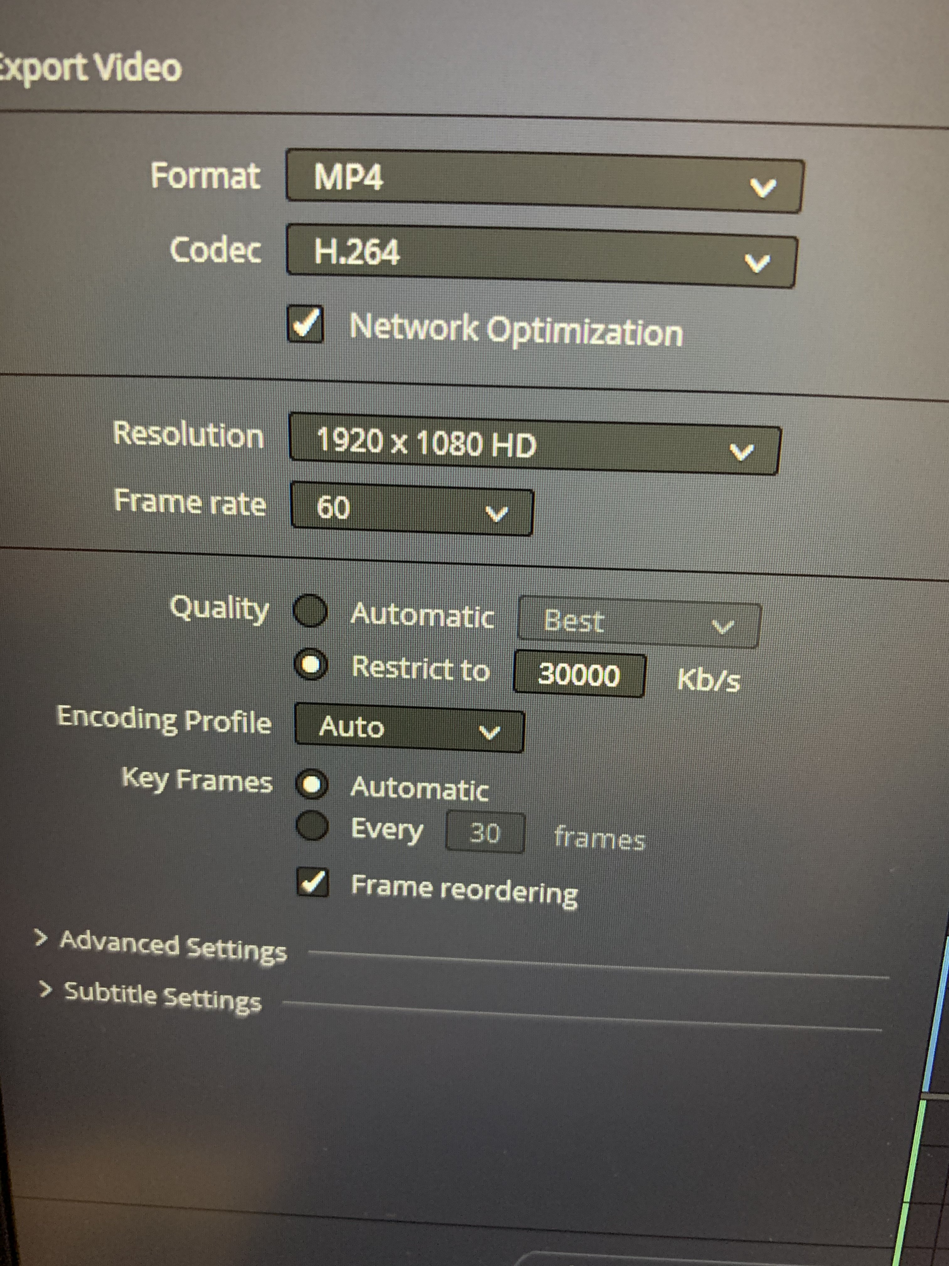

wenn ich mein Video bei YouTube uploade wird es total Pixelig ab Sekunde 35. Also so bald Bewegung ins Spiel kommt. Ich habe die maximale bit rate bei davinci ausgewählt siehe Bild. Auch wenn ich es auf 25000 oder 30000 kBits setze wird es genau so schlimm. Das Video ist Top was die Qualität angeht auf dem Laptop aber halt dann nicht auf YouTube.

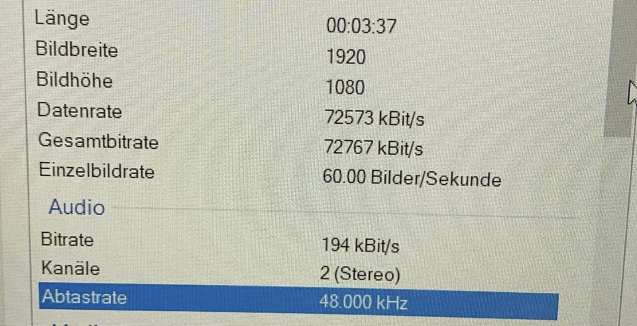

So sieht die Einstellung aus wenn ich das Video fertig geschnitten habe aus
Und die Qualität ist Super von dem eigentlichen Video wenn ich mir das aufm Notebook anschaue. Sobald aber das Video bei YouTube ist dann halt Katastrophal :)

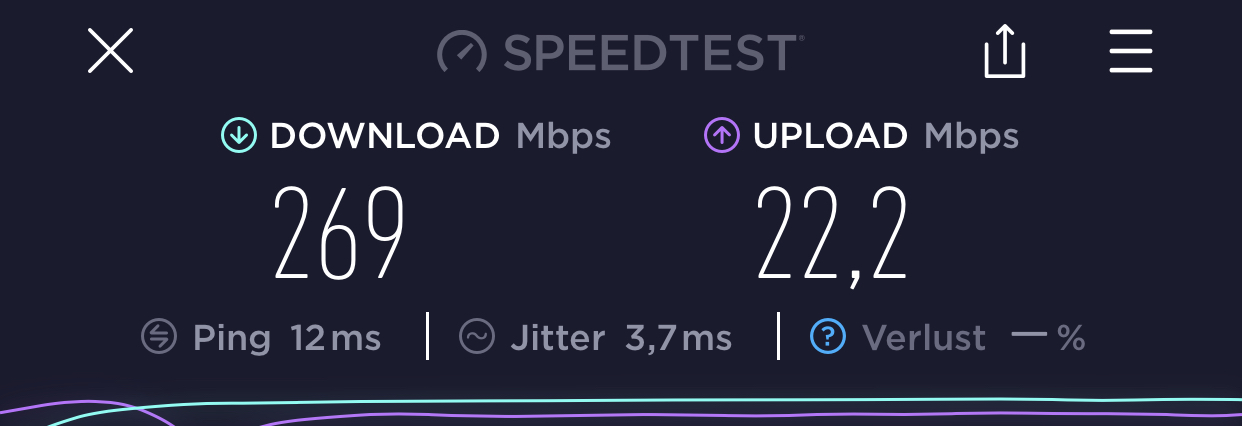

Und falls jemand denkt das es an meiner Upload oder Download Rate liegt, dass ist eher unwahrscheinlich 😁

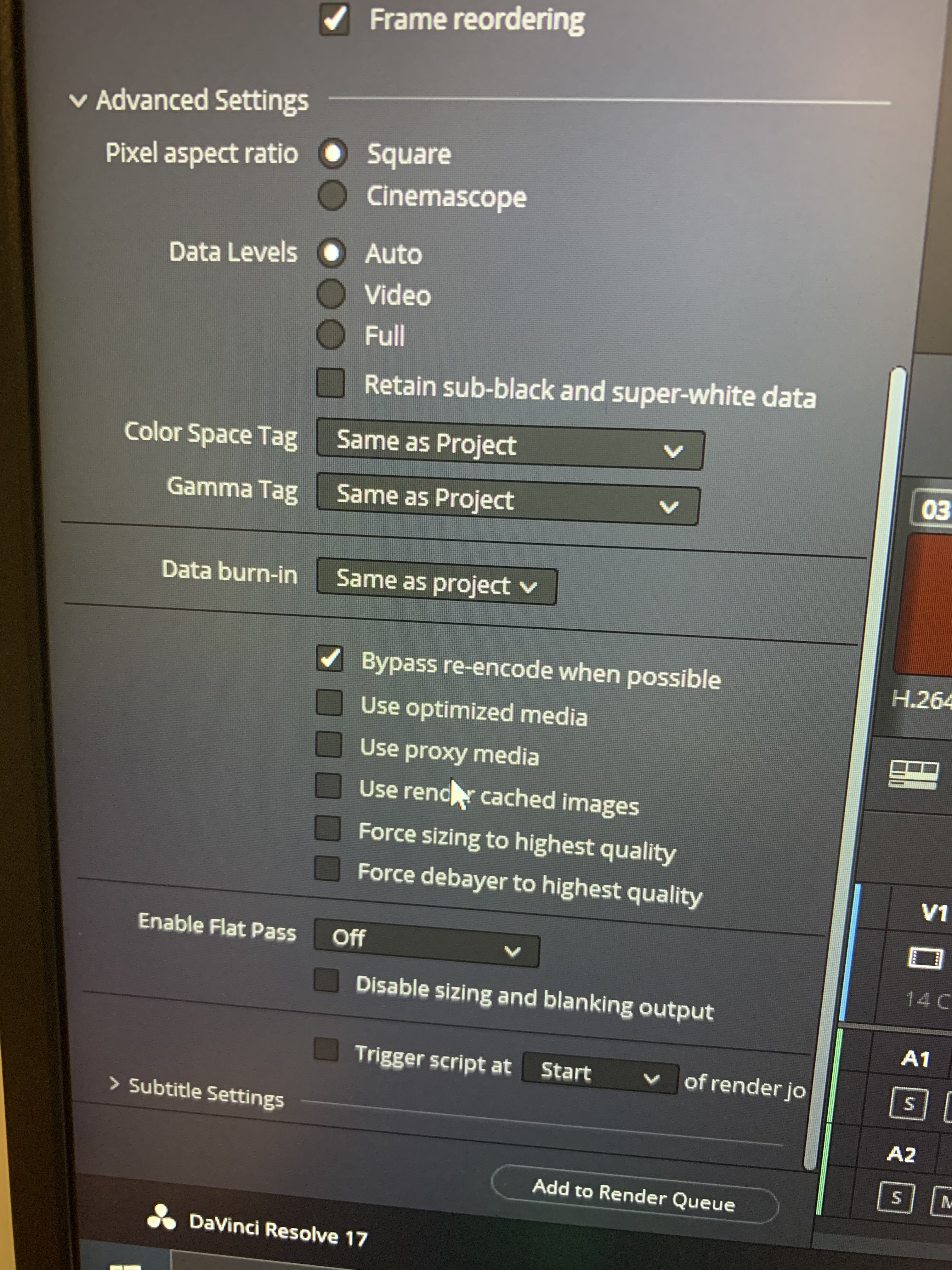

Welche Auswahlmöglichkeiten hast du noch unter „Encoding Profile“?
Welche Einstellungen verbergen sich unter den Advanced Settings?
Hast du mal nach davinci einstellungen youtube gesucht?
Es gibt eine für YouTube voreingestellte Einstellung, die ist aber nicht gut. Also die Qualität ist nicht besonders dann. Hier mal die Settings von Davinci
Ich habe auch testweise mal die datei die ich aufgenommen habe einfach Upgeloaded (4,4gb) und es war das selbe Ergebniss leider
