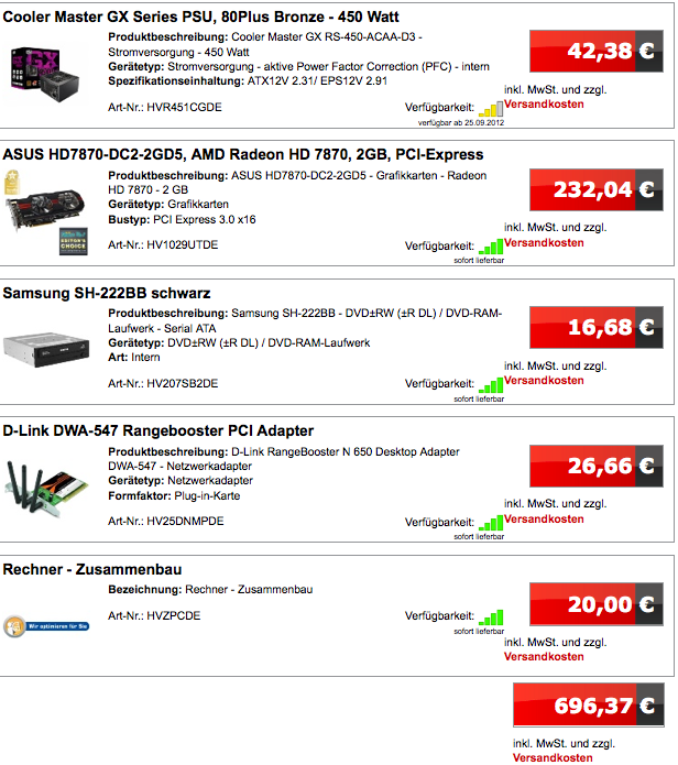

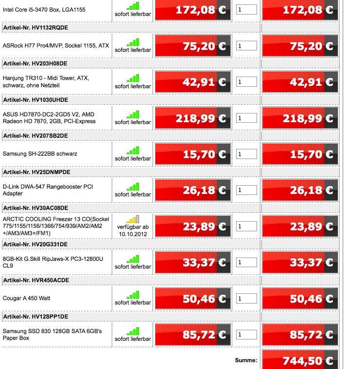

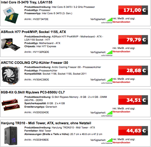

Hallo liebe Forengemeinde,
habe mir nun bei hardwareversand (lasse ihn mir zusammenbauen, deshalb bestelle ich dort) einen PC zusammengestellt. Windows Installation sollte ich schaffen, bestelle ich hier: http://www.softwarebilliger.de/betr...s-7-home-premium-coa-mar-refurbished-deutsch/ -> das Budget sinkt auf 754 Euro Euro. Des weiteren kann ich bei der Kofiguration momentan keine SSD hinzufügen (ich brauche wenig, aber schnellen Speicher -> eine 128GB SSD reicht da). Woran liegt das?
Außerdem ist der Prozessorlüfter zu schwer -> muss man da irgendwas mit Wärmeleitpaste rumwursteln oder ist das einfacher? Handwerkliches Geschick hab ich :D oder soll ich einen anderen Kühler nehmen? Wichtig ist nur dass der PC leise bleibt.
Passt das Netzteil? Ist es laut?
Reichen die Gehäuselüfter oder drehen die unter Last auf weil sie nicht reichen?
Und zu guter Letzt: wo kann ich noch sparen? Ich muss ohne Windows auf 750 Euro Kommen.
Die Konfiguration ist im Anhang, weiß nicht wie man die von HWF verlinken kann.
Vielen Dank im Voraus
Gruß kravinkel
PS kann mir jemand einen zum Zocken geeigneten 24" FullHD Monitor für maximal 200 Euro empfehlen?

Ein paar Änderungen:
CPU: Immer die Boxed Version kaufen! die sollte vom Preis her auch ähnlich wie die Tray sein.
Kühler: Nimm einfach den Arctic Freezer 13 Co, der reicht.
Ram: Bitte keine 8500er Rams :D Nimm diese hier :8GB-Kit G.Skill RipJaws-X PC3-12800U CL9.
NT: Besser das Cougar A 450 Watt, leise und auch verfügbar.

Du kannst keine SSD hinzufügen? hö? Du benutzt doch nicht etwa einen Konfigurator, oder? Einfach die Komponenten über geizhals.at raussuchen. Dann den Link von HWV nehmen und das Produkt in den Warenkorb legen (geizhals Preise sind in der Regel etwas günstiger). Dann kannst du auch einfach eine SSD auswählen, zB die Samsung 830 128GB, oder die Crucial M4 128GB, oder die ADATA S511 120GB.
Unterschied zwischen Boxed und Tray Version: https://www.computerbase.de/forum/threads/der-ideale-gaming-pc-spiele-pc-selbst-zusammenstellen.215394/ Punkt 2.1. Kann man so stehen lassen...
Sparen? Die Komponenten haben alle schon ein sehr gutes P/L. Da wären höchstens hier und da ein paar € zu sparen, aber dann mit lauteren/schlechteren Komponenten... Wenn du weniger Leistung willst klar, dann geht noch was...

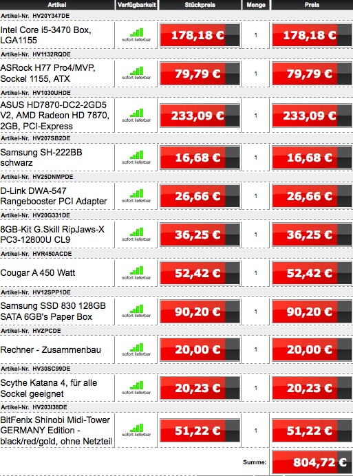

Vielen lieben Dank für die Hilfe. Zu dem Gehäuse: kennst du ein einigermaßen schlichtes, dennoch nach Gamer PC ausschauendes Gehäuse in der Preisklasse, dann nehm ich das ;) Die 10 Euro, die ich jetzt drüber bin, werde ich an dem Bildschirm sparen :P Zu dem Zusammenbau kann ich nur sagen, dass ich mir bei 750 Euronen nich sicher genug bin, als dass ich das schon beim ersten selbst zusammengestellten PC selber machen möchte.
Zu guter letzt: Die WLAN Karte: passt die so? Ich vermute mal dass die bei dem Preis besser empfängt als unser Router sendet...
Im Anhand nochmal das fertige System, gegen Bestätigung wird gegen Ende der Woche bestellt.
EDIT: Muss.bestellen.Ende.von.Woche.brauche.Kühler.rechtzeitig.verfügbar!!!!1!! Spass beiseite; welchen CPU Kühler kann ich als Alternative nehmen?

Einfach machen... wenn nicht jetzt, wann dann? Kaputt machen kannst du dabei eigentlich eh nichts, wenn du nur etwas sorgfältig vorgehst... HWV verbaut ohnehin keine größeren Kühler.
Ernsthaft? Hol dir einen guten Monitor und spar nicht an 10€! Du wirst recht viele Jahre drauf gucken. Dann warte lieber 2 Wochen bis du die 10€ mehr hast :D
Sehr gutes Gehäuse: BitFenix Shinobi schwarz. Such mal danach, gibt es mit vielen Farbakzenten und mit USB 3.0.
Sonst noch das Xigmatek Asgard II schwarz/silber, auch in verschiedenen Versionen erhältlich. Gibt keine großen Unterschiede zwischen dem Asgard II und III, überwiegend optisch...
Hm jo, es reicht aber auch oft ein 15€ WLan Stick, wie man ihn überall bekommt. Es sei denn der Router steht im Keller und du arbeitest unter dem Dach...
Kühleralternative: Scythe Katana 4. Keine Ahnung ob HWV den noch einbaut. Ganz klein: Xigmatek Loki SD963
