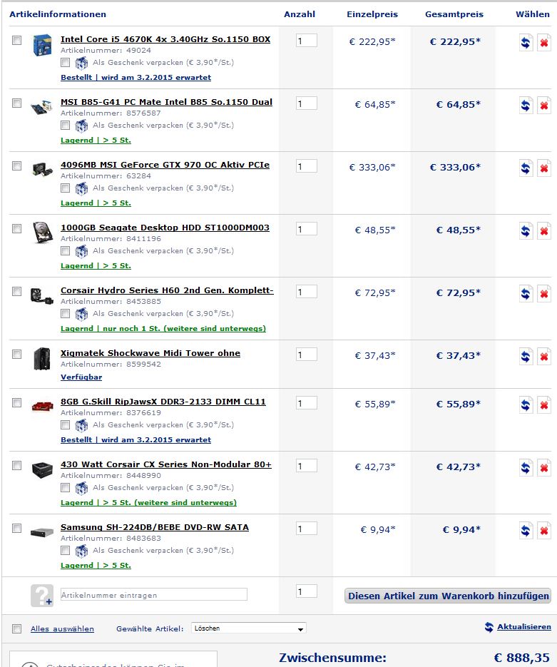

Hallo Community,
ich soll für einen Freund einen PC zusammenstellen. Vielleicht habt ihr ja noch die eine oder andere Idee wo ich sparen kann. im Moment liegt meine Zusammenstellung nämlich bei 880€.

Ich würd sagen, da fehlt nen bisschen was, oder? :D :daumen:
Vorraussetzungen : Keine :freak:
K-CPU und B-Board dazu ne WaKü? Wenn am Takt geschraubt werden soll muss es ein Z-Board sein.
Zusammenbau kannste mit 20-30 Euronen rechnen
Tud mir leid, ich bin hab Enter gedrückt, dann war es zu spät :(
Es soll nicht übertaktet werden. Kann ich dann am Prozessor sparen?
Eventuell einen Xeon?
Die SSD fehlt, dazu ist das Mainboard nicht der Knaller.
Edit: Ja wenn nicht übertaktet wird, ein H97 Board und einen Xeon
als erstes mal: K-Prozessor und kein Z Chipsatz, wenn du OC willst, benötigst du einen Z-Chipsatz; oder du tauschst den Prozessor gegen einen ohne K.
EDIT:
Warum unbedingt eine AIO Wasserkühlung? wenn du nicht OC willst, reicht ein Luftkühler dicke aus und kostet ca. die Hälfte. Ein I5 würde ca. 160€ kosten und auch reichen. Das gesparte, lieber in ein besseres NT investieren.

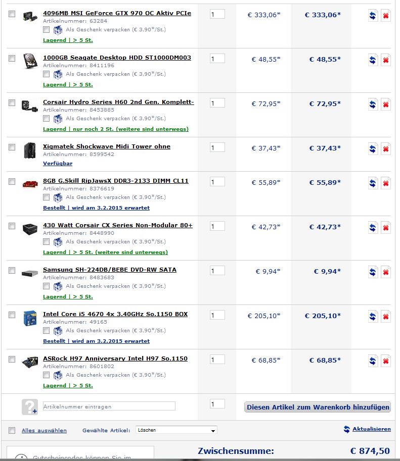

Ein Xeon hat keine Nachteile treiberseitig oder?
Dann ersetze ich das nochmal, einen Moment :)
2133 RAM ist Unfug wenn die IGP nicht genutzt wird bzw. keine vorhanden ist.
1600er reicht: Crucial Ballistix Sport
Stimmt, irgendwie hatte ich was um die €80 im Hinterkopf ... gepennt ...
Ich hätte trotzdem welche ohne Gartenzaun genommen bei gleichem Preis: Kingston HyperX Savage
Thorin schrieb:
Der ist 10euro teurer als mein ausgewählter RAM. Hat wenig Sinn oder?
Ist dein ausgewählter Ram ein Dual Kit? Wenn nicht, macht das viel Sinn...
EDIT:
Hab nachgeschaut und momentan sind die G.Skill günstiger; sogar die 2133MHz
Also ein vergleichbarer Xeon kostet doch genau so viel oder?
Der I5 4670 Ohne K kostet nur 205€. Welches Board wäre dafür dann geignet?
@ LeahpaR
Sie sind Dual Kit. Steht dran :)
Klicke mal auf meinen Link in #12. Dort habe ich das Ram verlinkt. In der "Überschrift" steht Dual Kit.
Danke, den hab ich jetzt in meinem Warenkorb mit drin.
Jetzt ist die Frage ob ich bei der Wasserkühlung noch sparen sollte?
Meiner Meinung nach, Ja. Ein guter Luftkühler reicht für den Xeon wirklich aus und bleibt Leise. (siehe meine Signatur)
Habe meinen Xeon sogar Semi-Passiv gekühlt; d.H. auf dem Kühlkörper selbst ist kein Lüfter, nur die Gehäuselüfter transportieren warme Luft. Nur ob der Macho in dein Gehäuse passt, weiss ich nicht.
EDIT: Habe geschaut, Max. 160mm
Thermalright Macho 120
Scythe Mugen 4
Scythe Katana 4
EDIT2:
Prozessor: Intel Core i5 4460 die 200MHz merkst du nicht und sparst fast 30€ oder gleich den nächst größeren mit 3,5GHz, der kostet nur 8€ mehr.
Ich hab es mal aktualisiert.

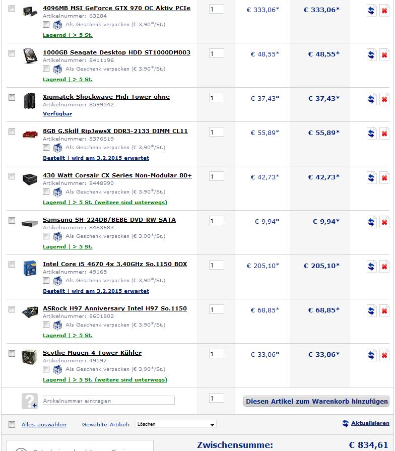

Ich hab jetzt den I5-4670 (nonK) dazu den Skythe Mugen 4.
Und ich hab mit ein Mainboard rausgesucht, ich hoffe das ist kompatibel? :confused_alt:
