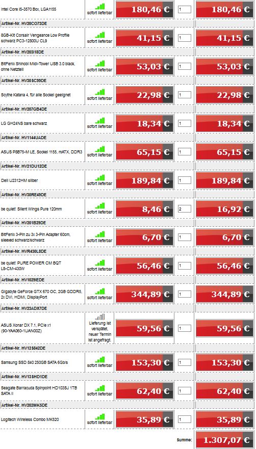

wie die vorredner schon sagen ist der zu teuer.was ist mit tft,eingabe,soundausgabe,win7/8?wahrscheinlich nicht vorhanden u.geht auch noch ins budget?hast du oc vor ?
+20€ montage bei hardwareversand.
win7 key gibts bei ebay für 33,50€ u. vollimage kannste zb. bei chip.de laden.
zb. so:

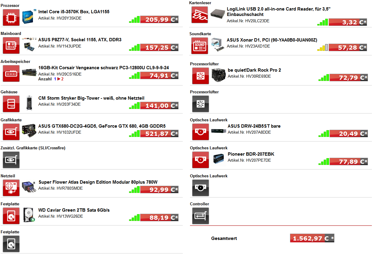

Und hier mal meine "Zusammenstellung". Würde mich über Rückmeldungen und möglichen Ausbesserungen freuen!
HT bedeutet Hyperthreading und bedeutet, dass zu den 4 Kernen des i7 noch 4 virtuelle hinzu kommen, was beim Rendern von Videos oder Bildern den Vorgang enorm beschleunigt. Die Soundkarte brauchst du denk ich mal als Otto-Normalverbraucher nicht genauso wie 2 Laufwerke (brauchst du wirklich Blu-Ray??)
Okay, also eine Soundkarte ist denk ich beim Mainboard auch schon verbaut oder? Jetzt wo dus sagst... Blue-Ray ist nicht wirklich benötigt ( Kann ich auch bei der PS3 anschauen >.< ) da hat mich wohl der Kaufwahn erwischt :D .
Gut wenn ich die beiden Teile weg lasse stehe ich bei 1427 €

du hast überall mit das teuereste gewählt.schau doch bitte mal in meine config.wofür mache ich das?
8gb langen dicke für gaming.90% 3-4gb bf3 als ausnahme mit 5,5gb.low profil ram ist pflicht beim 140er kühler.der dark rock pro2 ist aber oversized für den i5.da reicht macho o. dark rock 2 non pro
board reicht nen 90€ für singlegpu u. für multigpu bis 120€.mehr brauch man nicht.
die 680er sind zu teuer u. erst recht die asus."budget" wäre gb o. asus dc2 670 u. selber auf 1200/1600 ocen.bei 1175 im turbo biste schon auf 680 niveau.die asus 680 bringt da 10% mehr leistung bei 150-170€ aufpreis?alternativ ginge noch die gb 7970 ghz mit 1100 mhz für 375€
superflower u. co waren früher fürn abschied in schall u. rauch bekannt.budget wäre das l8 ansonsten maximal das bequiet e9 480 mit cm
nen richtiger soundchip ist der onboard nicht.wenn du nen avr,gute boxen o. kopfhörer hast kann ich dir nur die dx nahelegen.ist das schwestermodel von der d1 mit pcie.da bekommste schon viel sound für 60€!
2 laufwerke sind eigentlich quatsch.
guter tft is auch in meiner config drin....die meisten sind sehr zufrieden mit dem.kannst ja später nochmal schauen,falls dir der aktuelle nicht mehr genügt.
und wo ist da ne ssd?minimal 120gb,besser 250-256gb.die kannste auch aus meiner config entnehmen....
