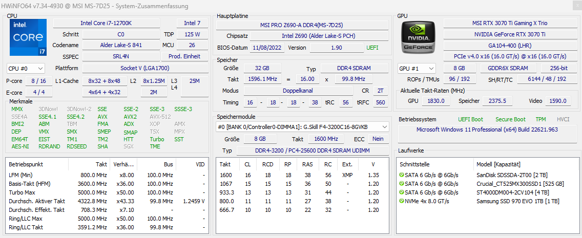

  • Prozessor (CPU): Intel Core i7 12700K 3.60GHz
  • Arbeitsspeicher (RAM): 32GB G.Skill RipJaws V 3200 MHZ
  • Mainboard: MSI Z690-A Pro So.1700 DDR4 ATX
  • Netzteil: be Quiet! Straight Power 11 ATX 750W BN283
  • Gehäuse: Sharkoon TG5 Pro RGB Midi Tower
  • Grafikkarte: GeForce RTX™ 3070 Ti GAMING X TRIO 8G
  • HDD / SSD: Samsung M.2 SSD 970 EVO 1TB / Seagate Barracuda 4 TB 5400 U/Min ST4000DMZ04 (NEU) / Crucial 2TB SSD / SanDisk 525GB SSD
  • Weitere Hardware, die offensichtlich mit dem Problem zu tun hat(Monitormodell, Kühlung usw.): MSI MAG CoreLiquid C240 AiO

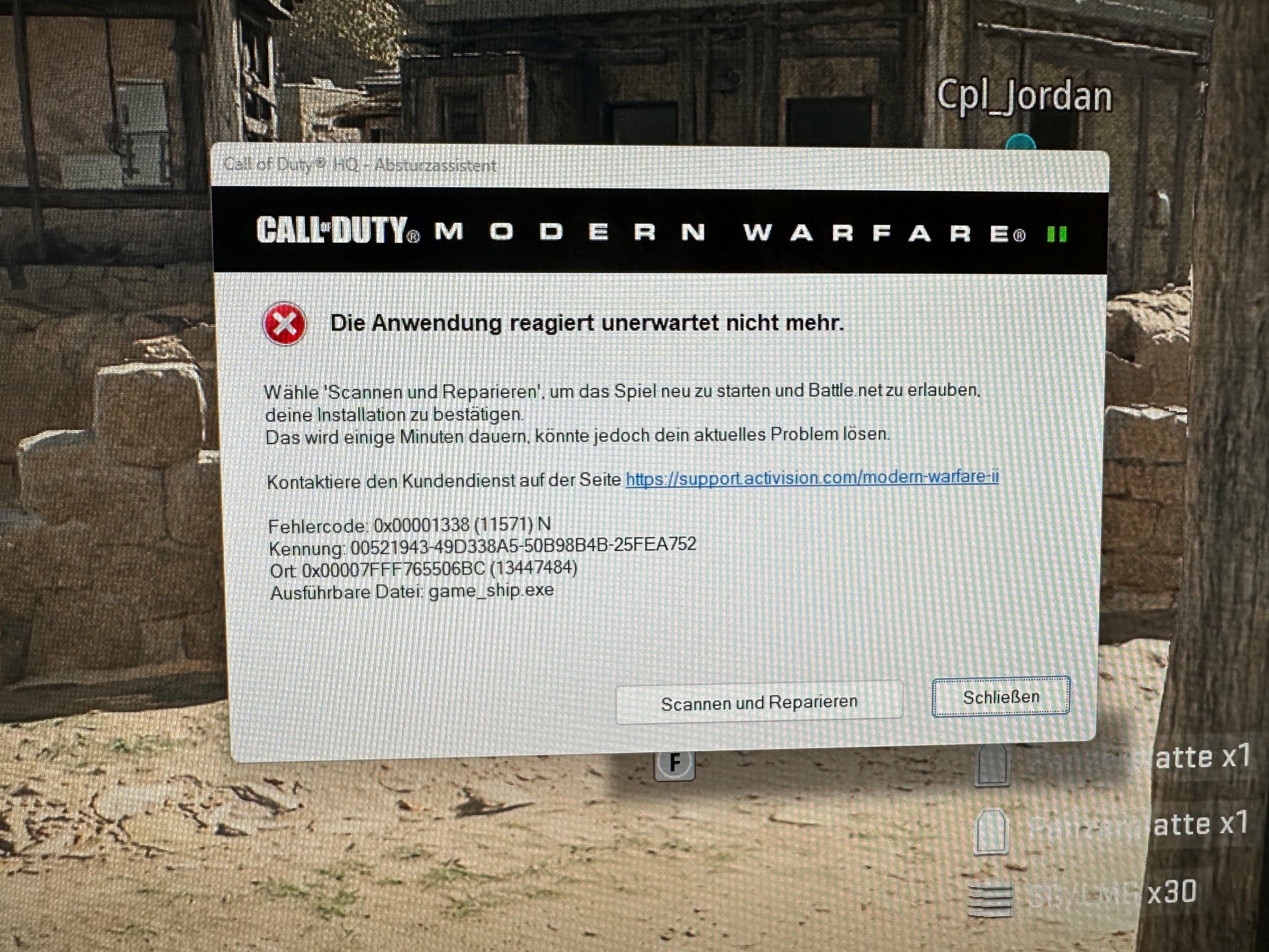

Das erste Game, welches ich auf dem frischen PC gespielt habe, war das aktuelle Modern Warfare 2 und Warzone 2.0. Ich kann 2 Runden Warzone spielen und spätestens nach 30-40 Minuten stürzt das Spiel mit der Fehlermeldung "Die Anwendung reagiert nicht mehr / Ausführbare Datei: game_ship.exe" - Ich glaube, der Fehler ist bekannt. Wenn ich das Spiel dann neu starte und wieder in eine Runde gehe, dauert es keine 10 Minuten und das Spiel friert wieder ein und die Fehlermeldung erscheint wieder.

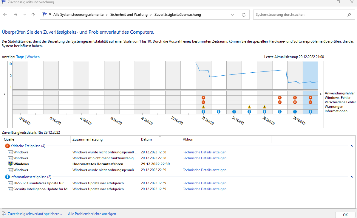

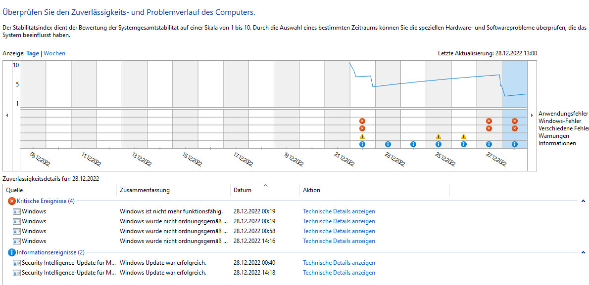

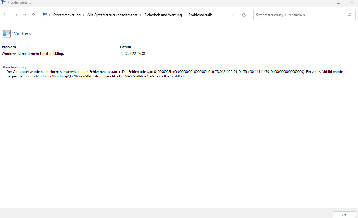

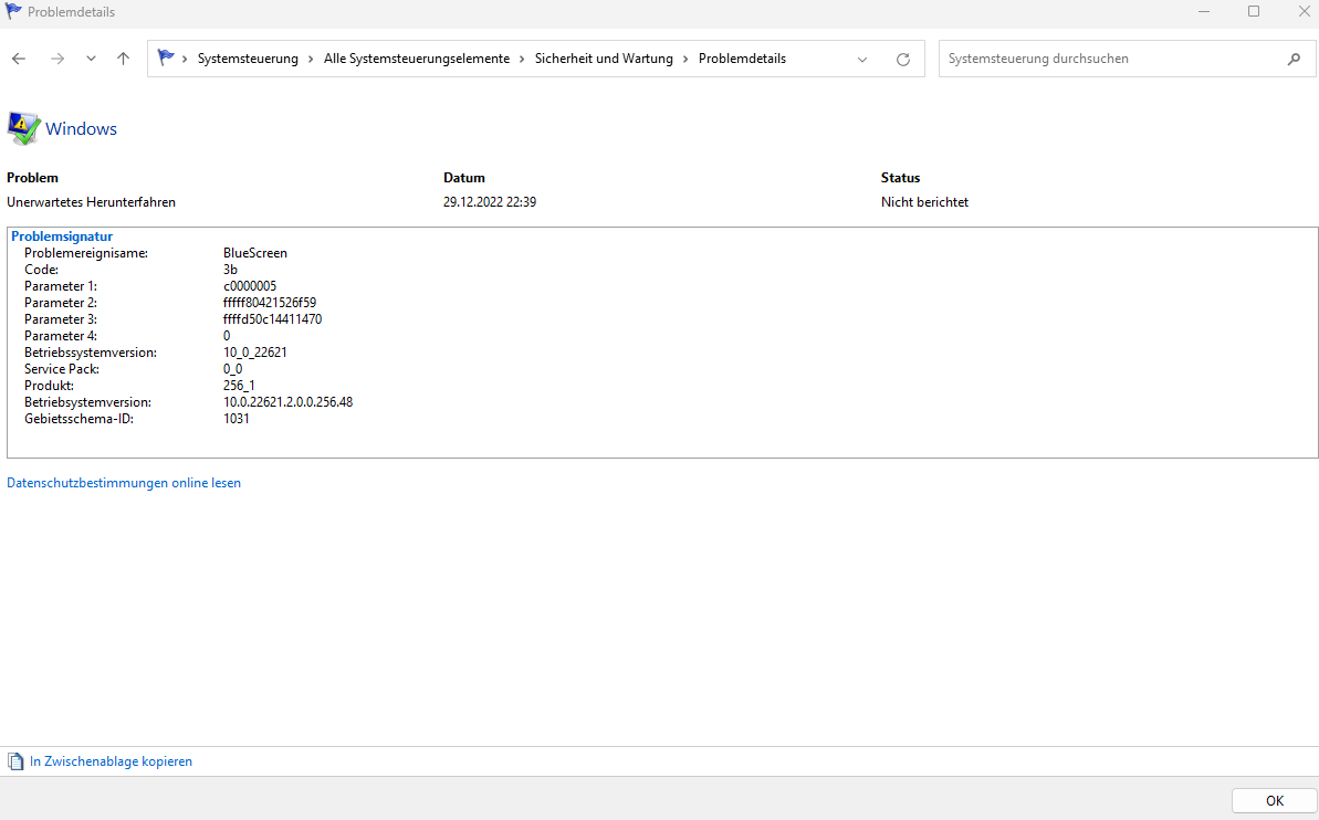

Ich habe eben mal wieder 2 Runden COD gespielt und nach einer halben Stunde erschien zuerst die o.g. Fehlermeldung direkt im Spiel und sofort im Anschluss ein Blue Screen und der PC startet neu.
Ich habe hierzu die im Anhang befindlichen Dateien sichern können. Eine DMP Datei ist auch dabei.
  • Absturz Dump.zip
    Absturz Dump.zip
