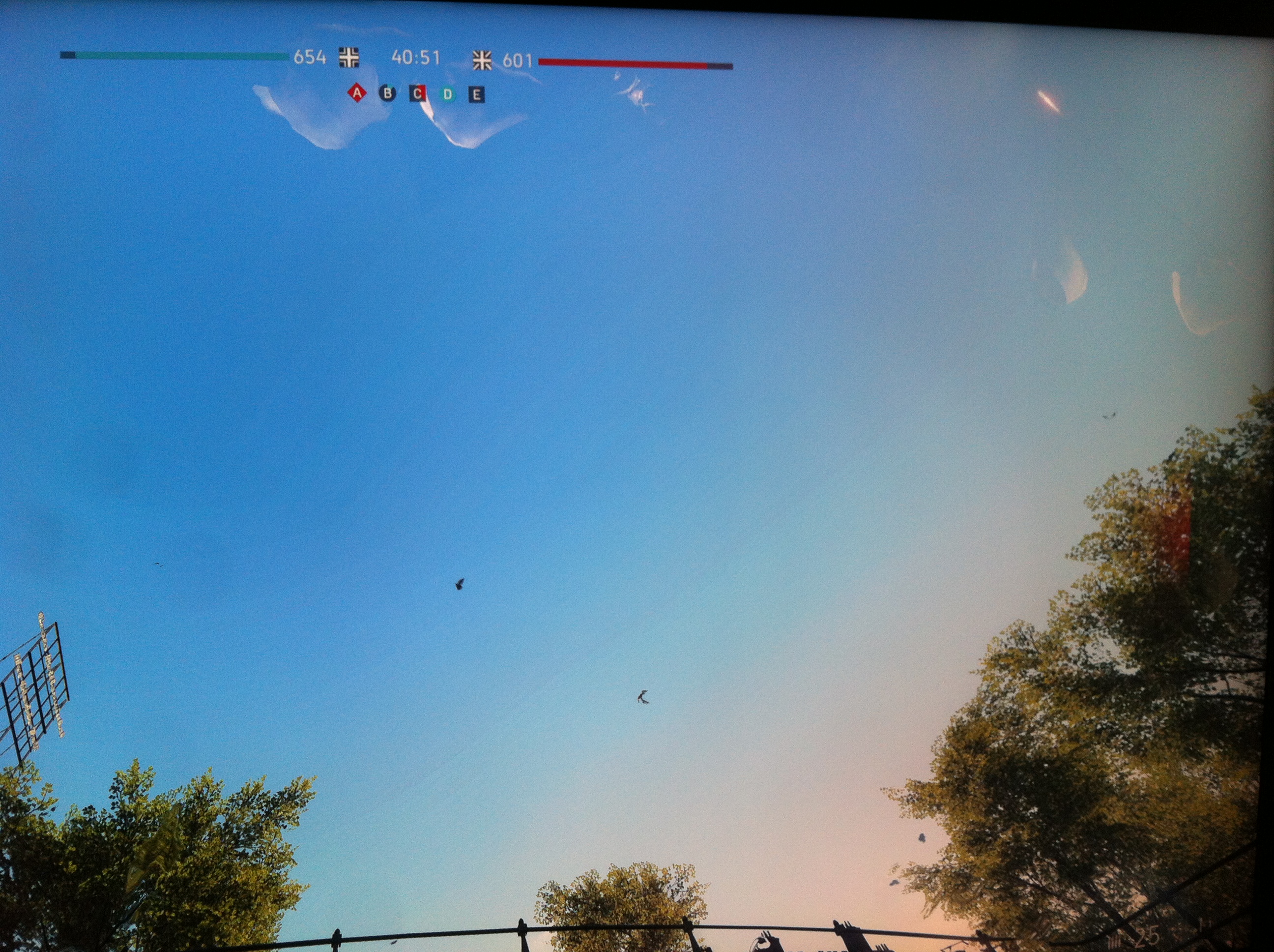

Also Dachte ich ich starte mal BF5 mit 144 Hz. Also 144hz 4k mit 8 Bit und 4:2:2
Begrenzt. Das ist das Maximale mit meiner 1080 bei 144hz. Kann nochnichtmal RGB auswählen.
Battlefield 5 startet und das Menu ist total Bunt viel zu viel Farbe. Aber beim Spielen war dann
alles Normal ( Liegt an HDR mit 8 Bit wenn ich HDR im Spiel ausmache sieht das Menu normal aus )
.. und da war dann auch das Gefühl des Inputs Lags weit aus Weniger. Die
FPS waren logischerweise die Selben also 50 - 60 Fps dennoch spürbar weniger verzögerung.
Sprich 80Hz ist für mich Persönlich nicht gut geeignet zum Zocken vielleicht bleib ich also
bis zur RTX 3080 bei 8 Bit mit 144hz statt 10 Bit mit 80hz mal schauen.
Hab dann die Auslösung Im Spiel mal umgestellt da ich dort vorher 4K mit 80Hz drinn stehen hatte
und ging dann im Game Menu auf 4K mit 144Hz. Zack wurd mein Bild Grün ... ich konnte noch
Zocken nur alles war Grün mit schattierungen vom Gameplay.
Nun mit 144hz und 8 Bit mit HDR und einem Neustart von BF5 sieht das Game zu Hell aus.
Als ob ich immer direkt in die Sonne schaue. Auch hab ich einen Repruduzierbaren Textur Bug

Mir ist Bei Rotterdamm übrigens auch Coolor Banding aufgefallen wenn ich in den Himmel
geschaut hab trotz 10 Bit und 4:4:4 .. hab n Foto gemacht aber ich denke da wird man wegen meines alten Handys kaum was erkennen .. werd das gleich mal hier hochladen wenn man was erkennen sollte.
