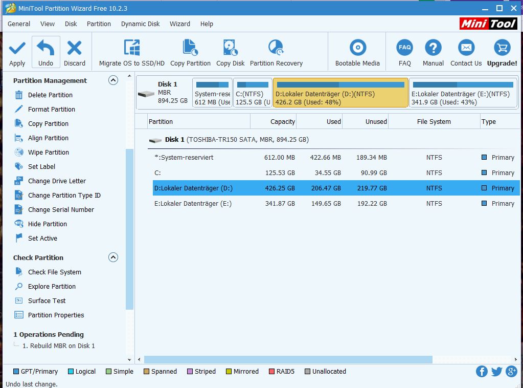

Ich nehme das https://www.partitionwizard.com/free-partition-manager.html
Die neue Version hat sich geändert. Muss selber mal schauen wo es so was wie Recovery gibt.
Oben in der Leiste, in der Mitte. "Partition Recovery".

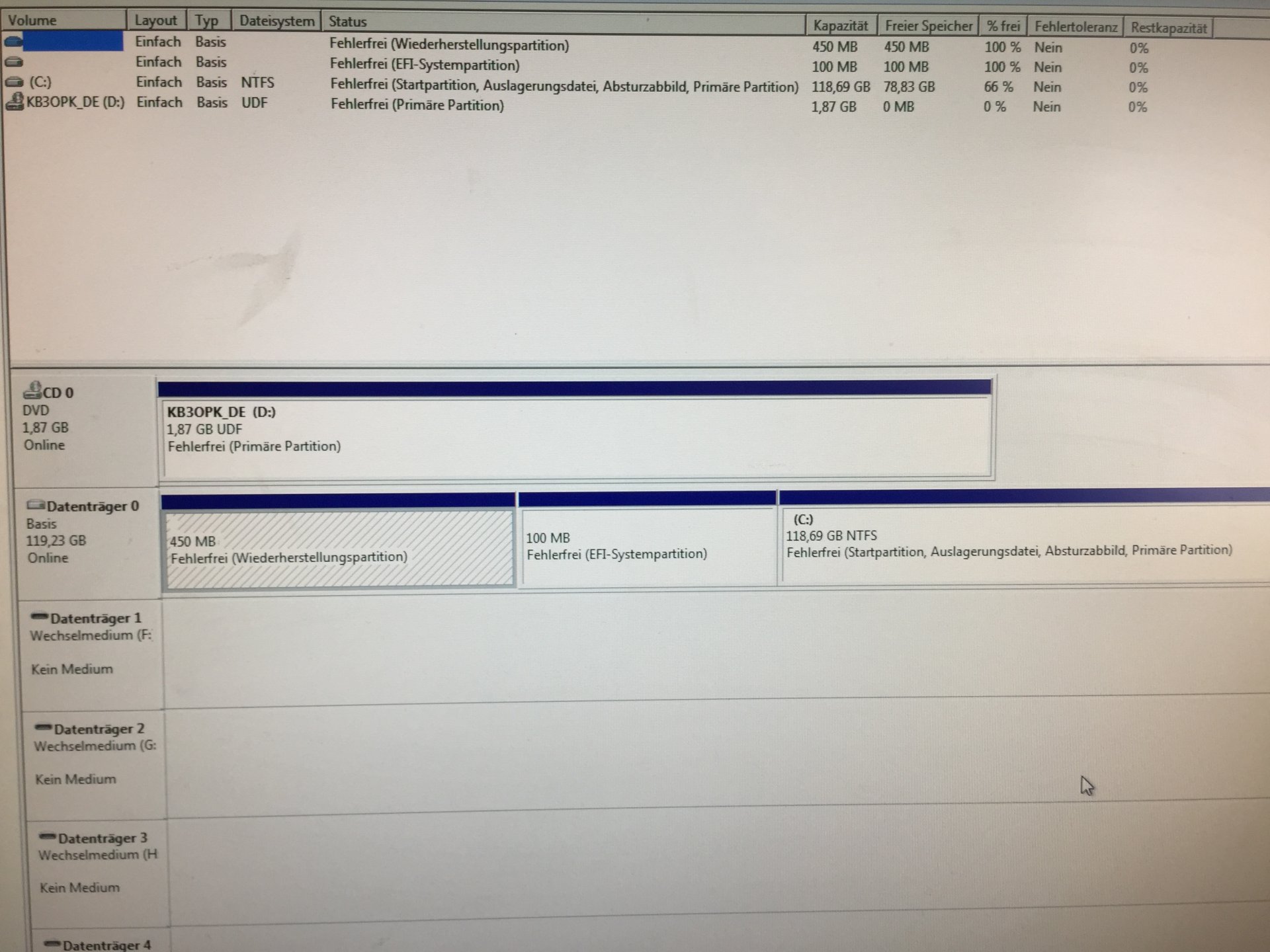

Win7 legt bei der Installation automatisch zwei Partitionen an. Kannst du bitte einen Screenshot von der SSD in der Datenträgerverwaltung machen und hier hochladen.

Benutzt du Acronis? Weil du eine Wiederherstellungspartition hast.
Nein ich nutze nichts. Ich hab jetzt mit einer icy box die HDD an meinen Laptop angeschlossen und beide sind nicht gelöscht. Also ist nur das was auf dem Desktop war weg.
Wie gesagt, ich kenne das nur von Acronis. Entweder versuchst du mit dem verlinkten Tool die Partition zu verleinern/-ändern, oder du löst alle Partitionen auf und installierst Win neu.
Musst du wissen, aber die 450mb würde ich gerne schon zur Verfügung haben.
