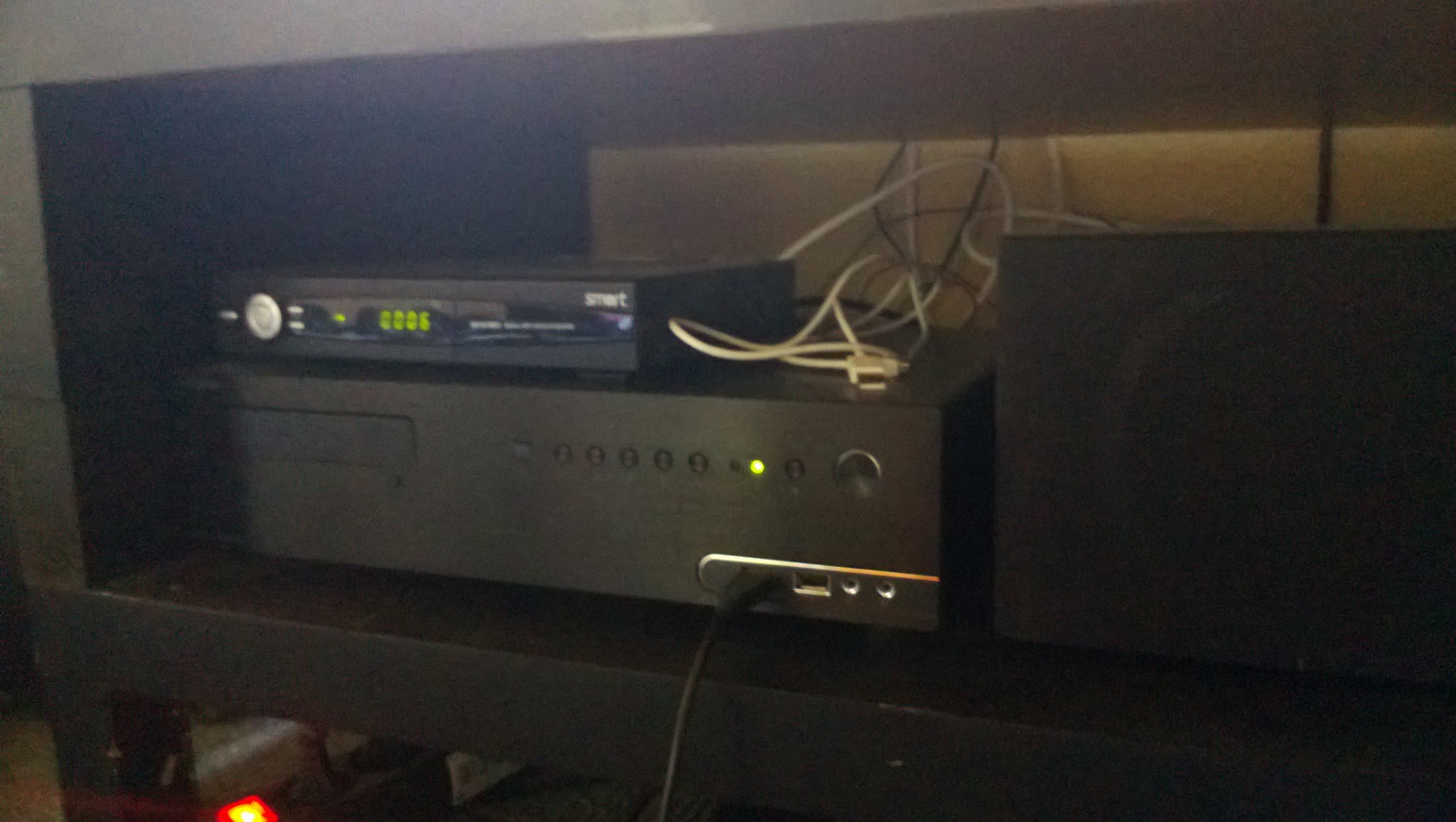

@Ichieve
also hier mal ein Bild wie es im Moment aussieht:
Breite der Stellfläche wäre 43 , Höhe 25 nach Hinten raus ist genug Platz.
will mich jetzt aber nicht daran festklammern den dorthin zu stellen, wenn das ginge wärs cool, allerdings wenn's nicht geht gehts halt nicht. Auch wegen Wärmeentwicklung, Lüftung usw.
