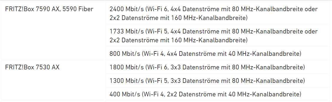

Wofür willst du einen WiFi 7 Router kaufen?
Welche Bandbreite erreichst denn mit deinem WiFi6?
Könntest ja einfach schauen, ob du bei dem MateBook die WLAN karte wechseln kannst, ne WiFi6 Karte kostet nicht viel. Dann das WLAN im 5GHz Band auf Kanal 100 o. größer stellen und los gehts ;)
Wobei aber auch schon ne 7590AX besser wäre als deine 7530AX.
Die 7530 hat "nur" nen 3x3 Aufbau und kann nur 80 MHz Kanalbreite.
Die 7590 hat 4x4 und kann sogar 2x2 mit 160 MHz.

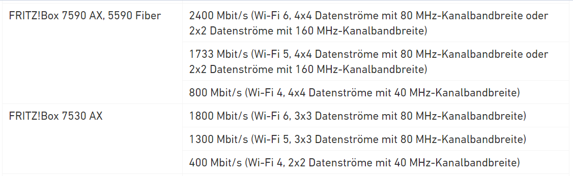

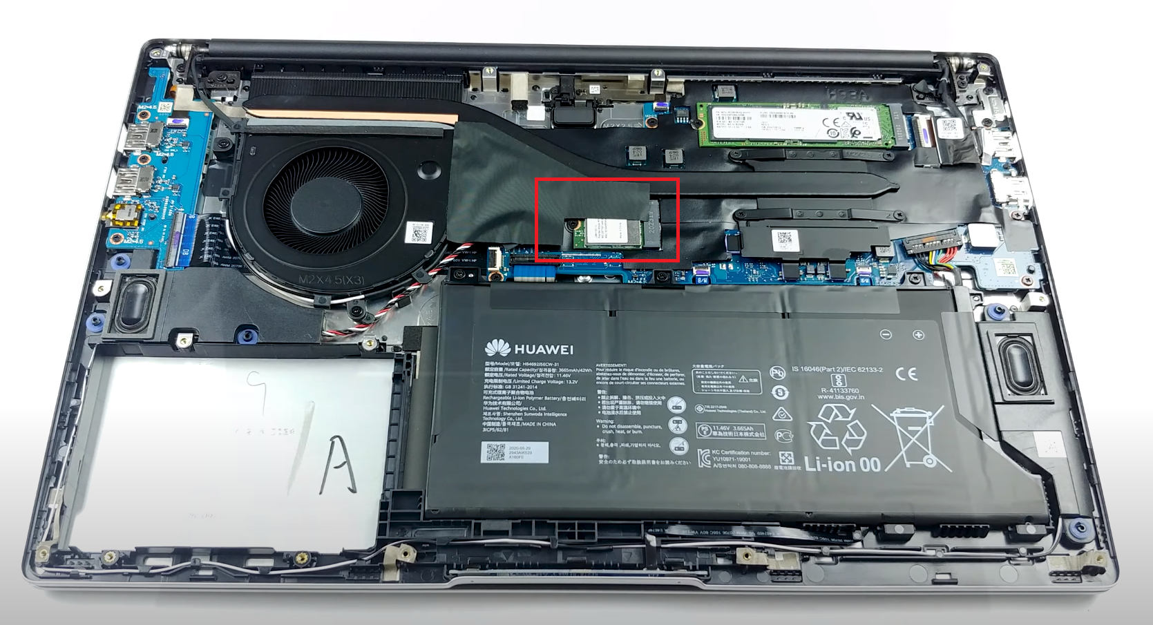

Wenn man mal schaut ...
Das öffnen vom Laptop ist nicht schwer.
Dort findest du deine WLAN/BT Kombi:
Und auf Amazon bekommst als Beispiel so ne Intel AX210 (WiFi 6E und BT) für 20-30€.
https://www.amazon.de/Wireless-Bluetooth-Tri-Band-5400Mbps-Unterstützung/dp/B09WQSNMCT
