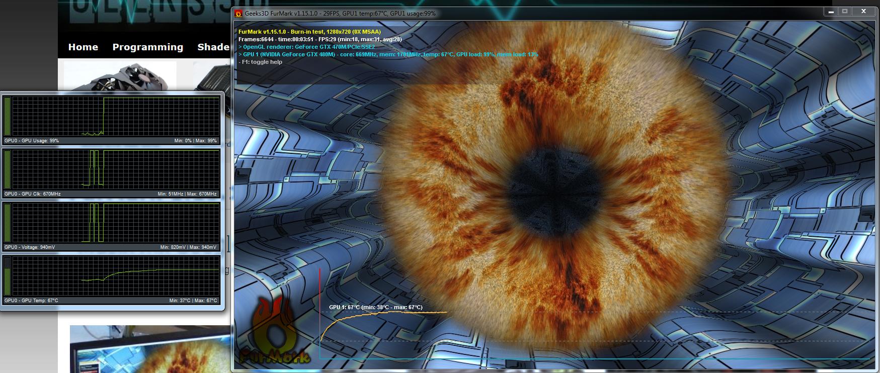

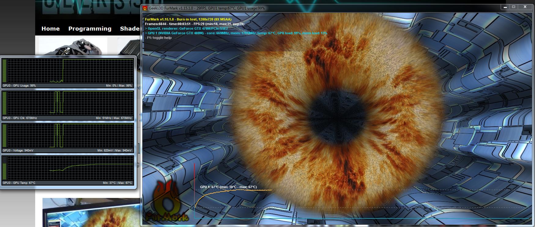

Bei Raumtemperatur mit Furmark nochmal als Beweis für dich getestet (im OC-Betrieb!):
Da ich getrennte Kühlung für Prozzi und Graka haben, sollte dir dies genügen, oder?
Mal so nebenbei erwähnt: Kühlung lief noch noch nicht zu 100%, das Eingreifen in die Lüftersteuerung, bzw. anzeigen der prozentualen Aktivität dieser, ist (leider) nicht möglich. Man kann lediglich beide mit Tastenkombi auf 100% laufen lassen :evillol:.
Einen kleinen Mod hatte ich allerdings durchgeführt: Spalt zwischen Lüfter und Kühlrippen mit Alu-Tape abgeklebt/gedichtet.
Normalerweise betreibe ich in auch meist etwas erhöht (Holzklötzen oder ein Board (ähnlich einem NB-Kühler - nur passiv)).
Für die Messung hatte ich das NB direkt auf den Schreibtisch stehend.

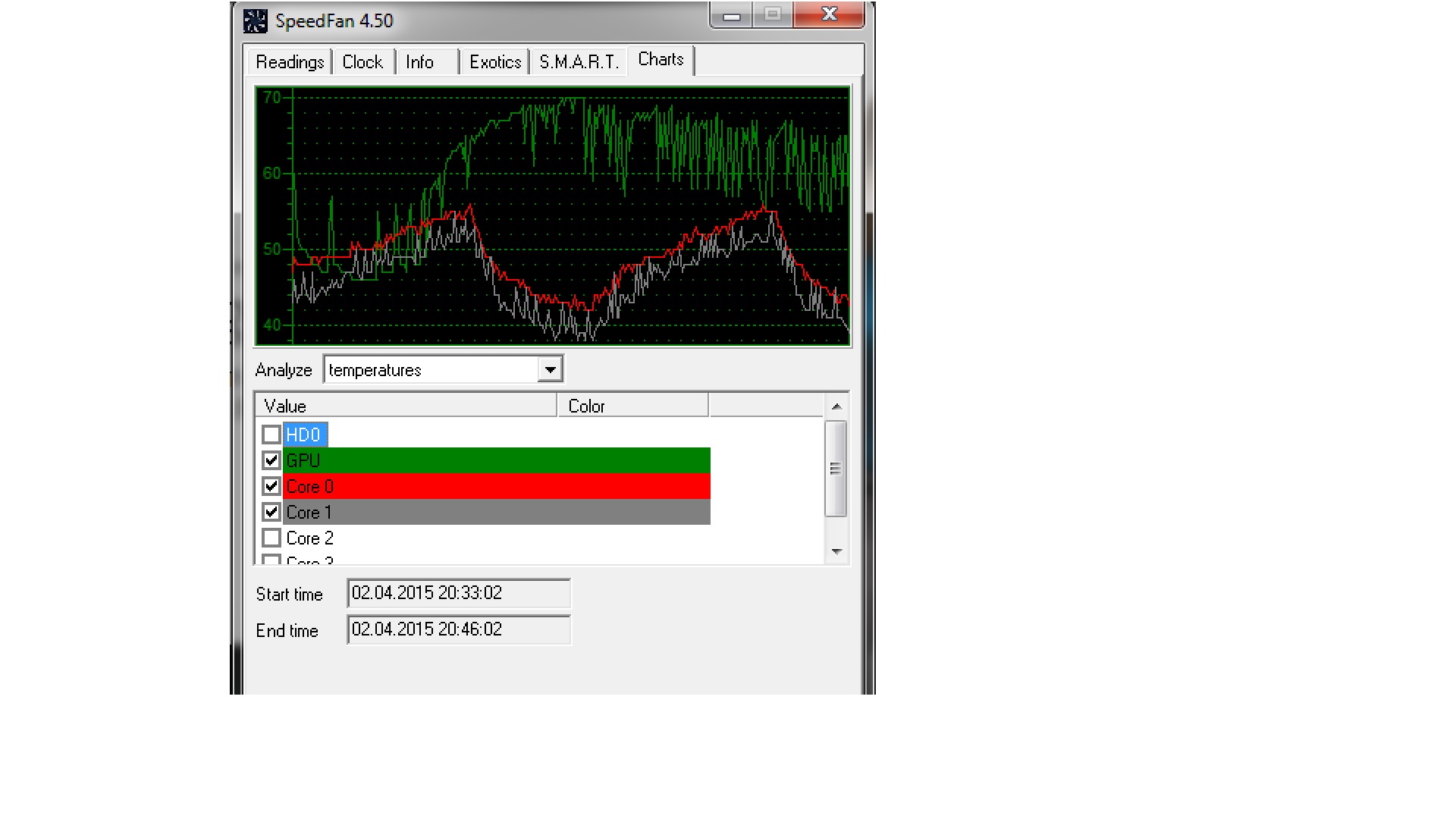

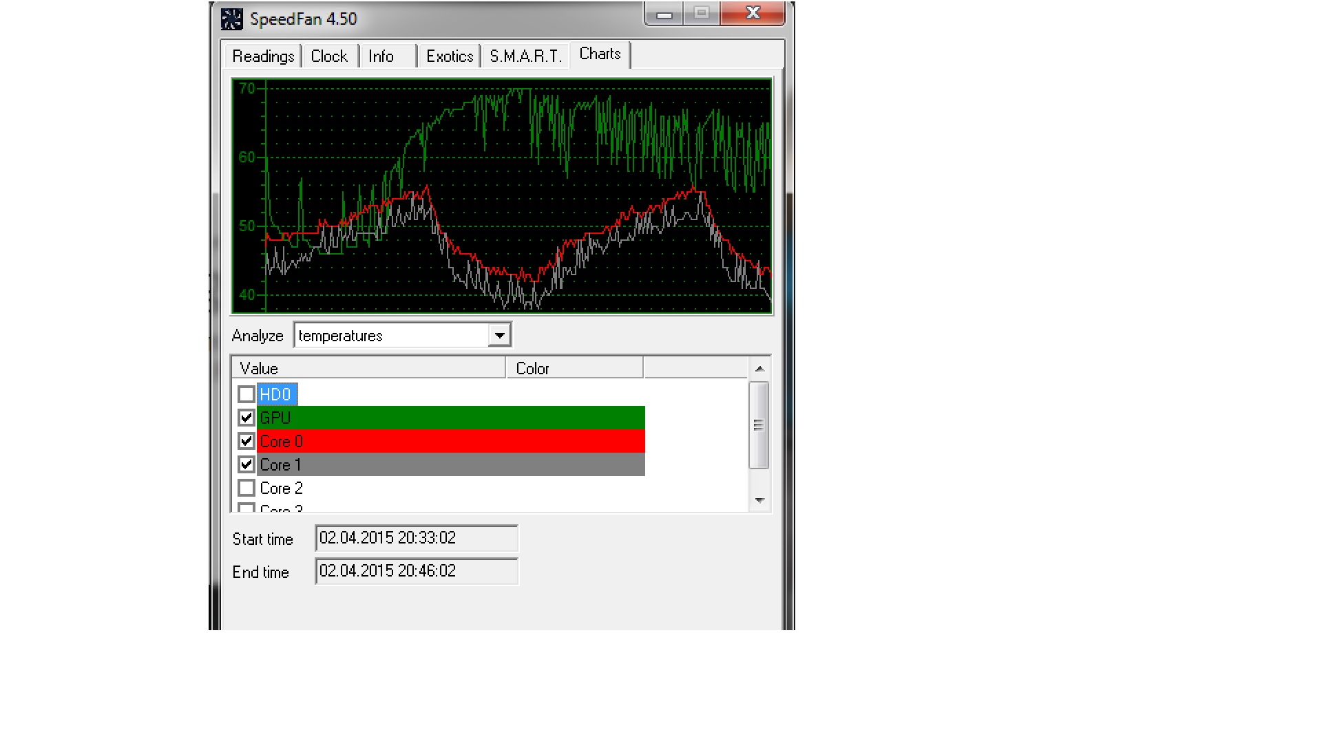

Ich beschäftige mich aktuell bzw seit Januar mit ner ziemlich ähnlichen Frage und bräuchte bzw hätte gern mal ein Meinungsbild.
Hab mir kürzlich ein gebrauchtes Schenker XMG 501 Pro gekauft mit ner Radeon 6990M drin. So wie ich das bisher erlesen habe ist das Gerät aus Mitte 2011, also ca. 4 Jahre alt. Nun weiß ich das AMD temperaturmäßig gern in der höhreren Liga spielt, dennoch würde ich die Lebenserhaltung gern so weit möglich rauszögern wie geht.
Ich frage mich, sind Temperaturschwankungen von 40°C bis teils 70°C normal?? Aktuell habe ich lediglich den Browser offen und im Hintergrund läuft Origin und Speedfan zeichnet diese Temperaturen auf (siehe Bild). WIe man sieht hatte die GPU anfangs Temperaturen um die 55°C, als ich dann Anfing meine Frage zu verfassen schnellte es nochmal um 15°C hoch und bewegt sich bis eben im 70°C- Bereich. Aktuell sinkt sie grad auf 50°C runter. Also ein ständiges Auf und Ab obwohl ich eigentlich nur eine Sache mache.
Wenn ich spiele hat die CPU gerne mal so um die 90°C, was aber auch schon mal höher lag. Vor ca. 6 Wochen habe ich mal die Paste getauscht und mich darin belesen, die Temperatur bei Volllast durch Undervolting etwas besser im Griff zu haben. Zu Beginn hatte das auch geklappt, da lagen die Temps bei Crysis 2 bei max. 85°C. Aktuell spiele ich Kingdom of Amalur und hab ca 90°C. Das suggeriert mir, dass das Undervolting nur temporär etwas gebracht hat und ich frage mich, wie die Temperaturen jetzt wohl wären, wenn die GPU mit normalen Stromverbrauch arbeiten würde. Das die Paste evtl unsachgemäß aufgetragen wurde will ich erstmal ausschließen, da ich dahingehend bislang nie schlechte Erfahrungen gemacht habe.
Zusammengefasst würde ich gern wissen: 1: Ist es normal das die Temperaturen dynamisch steigen und sinken, obwohl ich
immer das Gleiche mach (bspw. im Netz surfen) ? Oder anders gefragt, haben
GPU's keine gleichbleibende Temperatur im Idle?
2: Was könnte der Grund dafür sein, dass die GPU selbst im Idle bzw. mit wenig
Betrieb Temperaturen von bis zu 70°C erreicht?
Über Ratschläge, Hinwweise und Tipps bin ich wie immer sehr verbunden.

Das P501 und die 6990M passen schlicht nicht zusammen, hatte selber das Notebook und die erste 6990M hielt nur Monate, die danach begann trotz Reinigung dauerhaft wärmer zu laufen als gut war.
Die GPU ist schlicht nicht für das P150HM Barebone geeignet.
Dass ein i7 aus der SB Generation in dem Chassis an die 90 Grad wird ist nicht ungewöhnlich, die GPU selber war bei mir schon an der 100 Grad Grenze, ab da begann dann auch das throtteln.

Na meine CPU bleibt ja selbst in Volllast bei 70°C, was ich akzeptabel finde und seit jeher auch gleich bleibt!
Was mich stutzig macht ist das permanente Auf und Ab bei Graka und teils auch CPU.
Software, Bioseinstellungen, ...
Im Idle läuft die ATI nicht, sondern die integrierte Intel. Dementsprechend sollte die Ati sehr kühl bleiben. Wenn dein Programm dir die Temp der Intel liefert, die wird mit der CPU gemeinsam gekühlt und sollte knapp bei deren Temp liegen.
Das P501 nutzt die HD der CPU nicht, also läuft die ATI immer ;)
