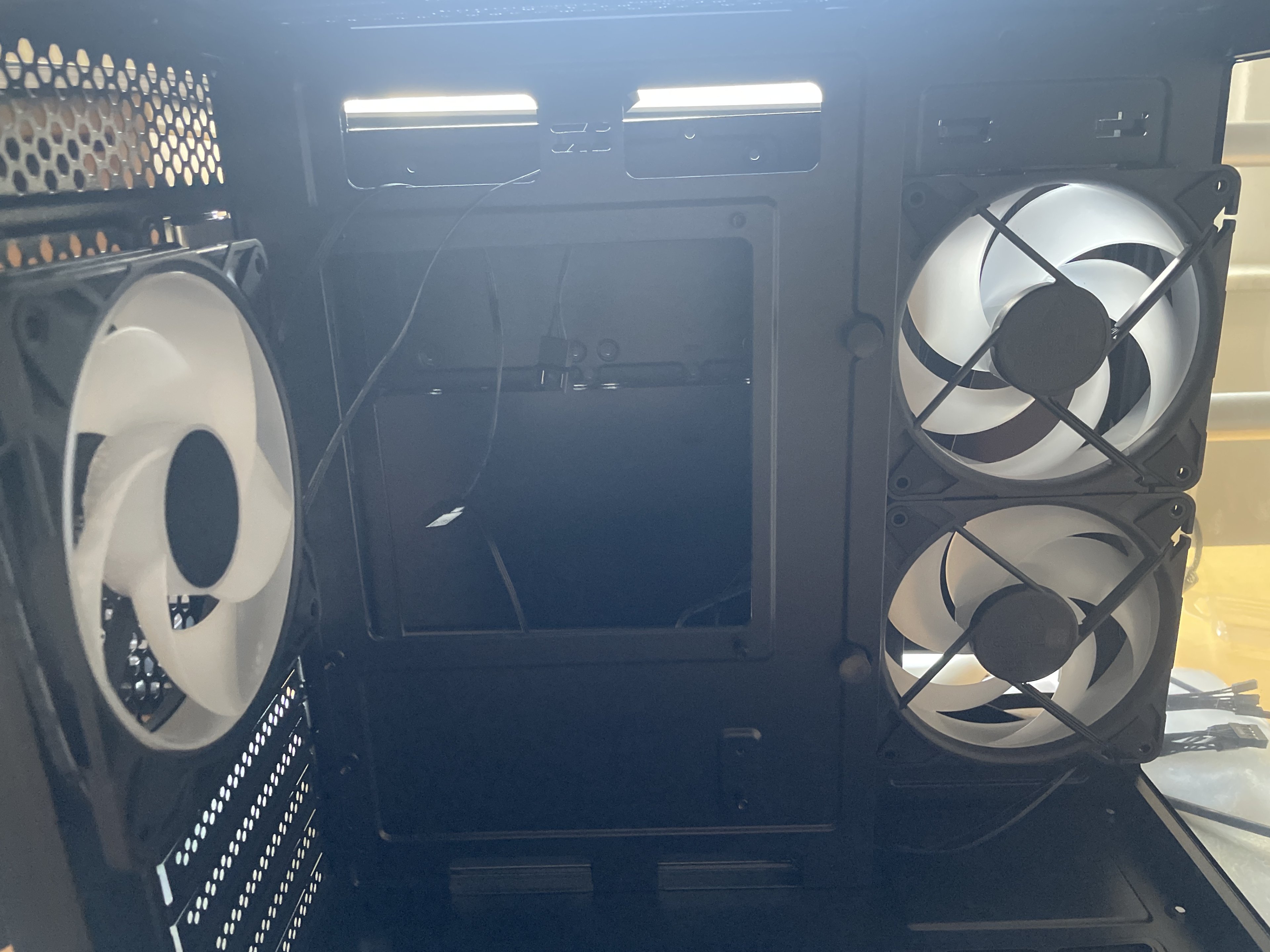

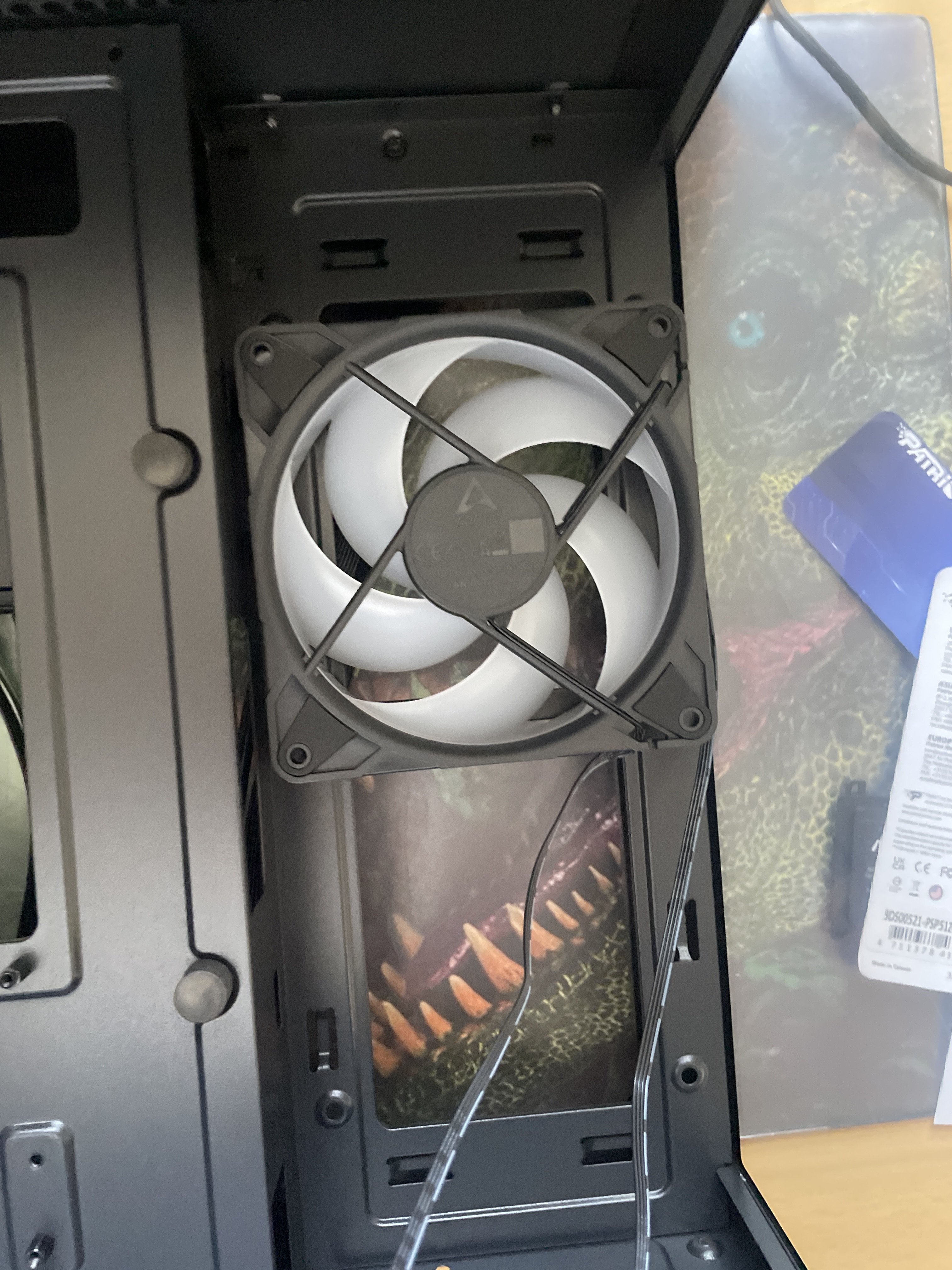

Eine frage habe ich schon bei den lüftern sind ja mehrere kabel , wo müssen die hin? Und manache bauen die lüfter falschrum ein miss das so?
Reaktionen: -MK
@kRxY094 schau ins Handbuch wegen den Anschlüssen, ansonsten steht auch auf dem Board direkt daneben von wegen SysFan1, 2 usw.
was die Lüfter angehen, mit dem Aufkleber nach vorne blasen sie rein, drehst du ihn um bläst er raus, sprich vorne mit dem Aufkleber nach vorne und hinten mit dem Aufkleber ins Gehäuse, weis net wie ich es besser beschreiben soll, wird das in deinen Videos nicht gezeigt ?
also vorne bläst rein und hinter der CPU bläst raus

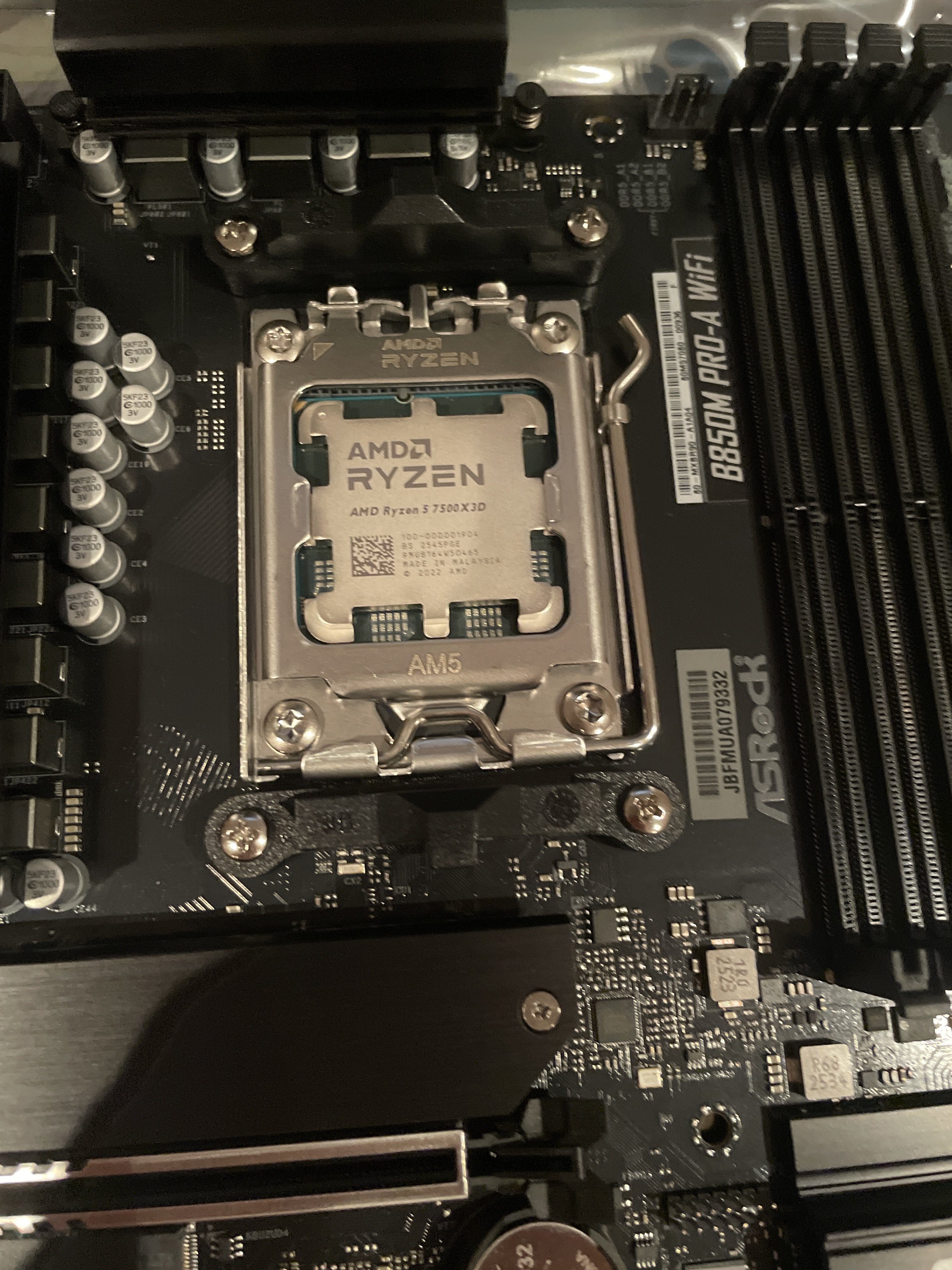

würde den Kühler draußen erst draufbauen, kannst ja schonmal die Abstandshalter im Gehäuse dranschrauben un schau dir die Löcher auf dem Board an wo du diese genau setzen musst, solltest keinen vergessen

Also ram und cpu ist drin, kann man das schon ins gehäuse tun ohne ssd und kühler?
KarlsruheArgus schrieb:
Mach den ersten Boot außerhalb des Gehäuses, Mainboard bspw. auf der Verpackungskarton, mit bestenfalls erstmal einem RAM Stick.
Die Erstinitialisierungsphase beim RAM dauert bis zu eine halbe Stunde, während dieser Zeit bleibt der Bildschirm schwarz und es leuchten die Diagnose LEDs auf dem Board während angeschlossene Lüfter im Idle laufen.
Viel Erfolg.

kRxY094 schrieb:
Also müssen die lüfter so rein?
Aber du hast doch Reverse Lüfter, oder? Und dann ist noch die Frage in welche Richtung die Luft auf dem Foto grundsätzlich soll?

@kRxY094 ja genau mit dem Arctic Schriftzug nach vorne und hinten dann mit dem Schriftzug nach innen ins Gehäuse und ja kannst auch das Mainboard einbauen und anschließen, geht halt darum wenn was ist du so erstmal nur mit minimal Konfig startest

ah stimmt hatte dir die Reverse Lüfter verlinkt, dann muss der Schriftzug nach innen @kRxY094 und hinten dann nach außen, also genau umgekehrt^^

ah ok die haben gar kein Arctic Schriftzug, ahjo is au ok, wirklichen Airflow hat das Teil ja net, dann bläst er hinten rein und vorne raus
@kRxY094 sollte halt nur net zu nah an der Wand stehen damit genügend Luft rausgehen kann, seitlich rechts
@kRxY094 dann solltest aber den Lüfter am Kühler auch rumdrehen und diesen falschherum mit dem Arctic Schriftzug richtung Kühler anbringen, damit die warme Luft vom Kühler vorne raus geht
