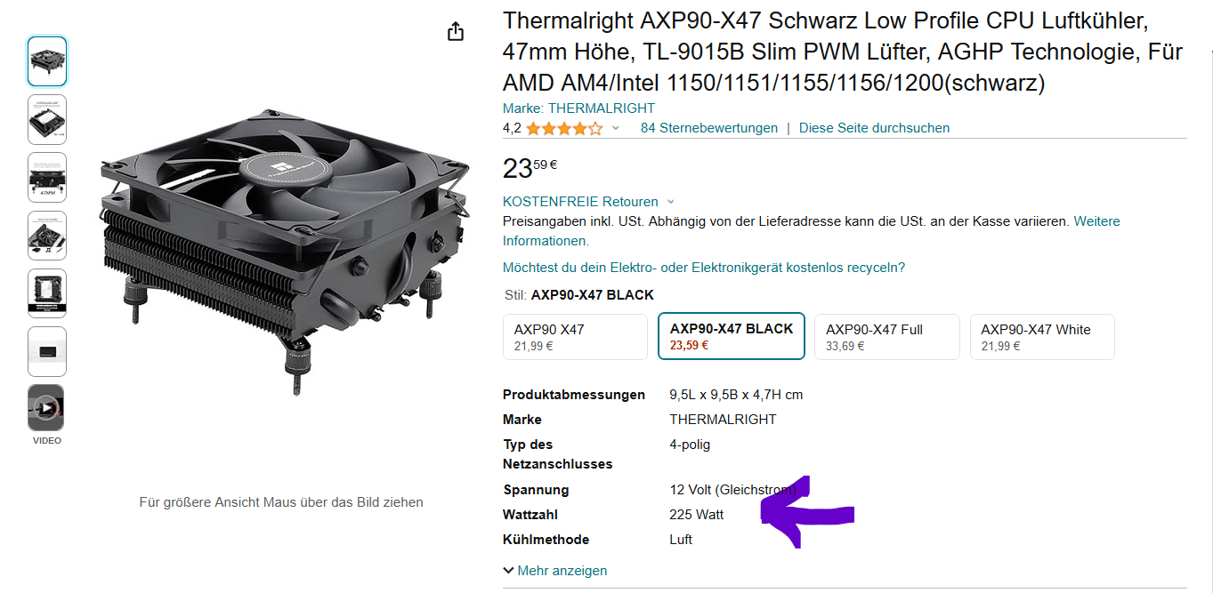

Der Kühler ist zu schwach
Ist er nicht, siehe selbst

Die Frage ist nicht, ob er die Leistung kühlen kann (kann er definitiv), sondern wie laut er dabei wird.
Da kann viel stehen.
Der ist ähnlich zu dem Noctua Nhl9a. Klar kann man den damit betreiben, aber leise wird es nicht sein. Ich hatte zeitweise einen 5900x mit dem Noctua betrieben. Klar geht das, aber der läuft dann bei Last bei über 90 Grad und das will man nicht auf Dauer haben.

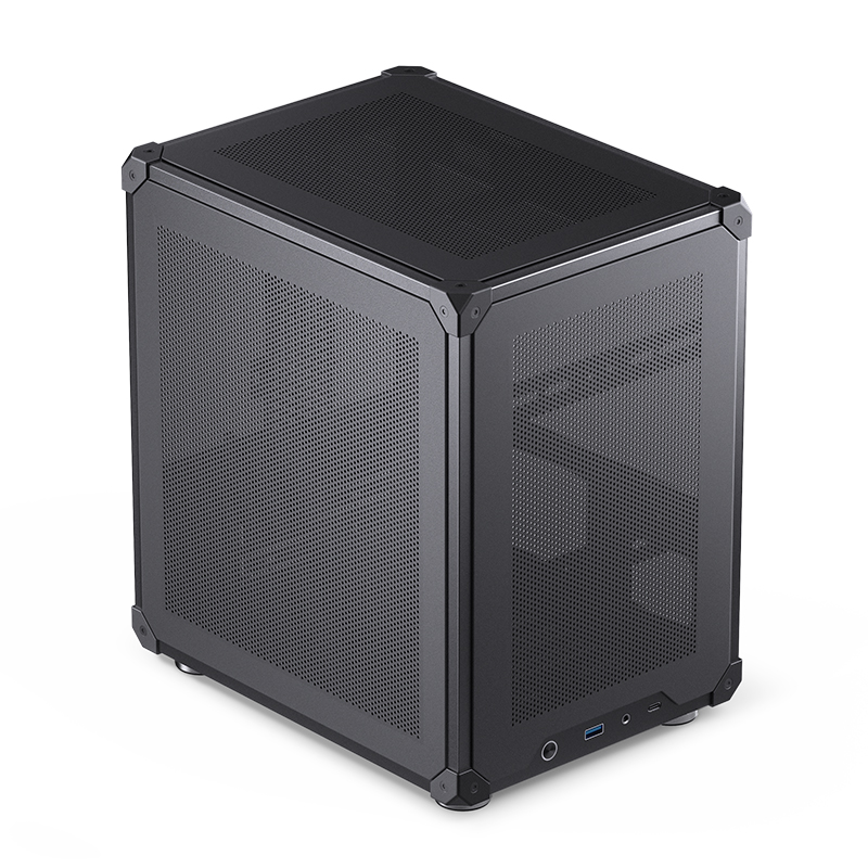

@Technico hast du selber ein C6 im Einsatz?
Ich habe ein T8, und das ist vom Airflow her sehr durchdacht. Beim C6 habe ich so meine Zweifel, dass da Hotzones entstehen durch die Komplettperforierung. Dürfte auch etwas lauter sein ohne Glas.
Im besagten T8 hatte ich erst ein NH-L9 und bin dann auf einen ID-Cooling IS60 Evo + NF-S12 (64mm) gewechselt.
Das C6 hat ein Guten Airflow ist auch ein voll Meshgehäuse
https://www.jonsbo.com/en/products/C6.html

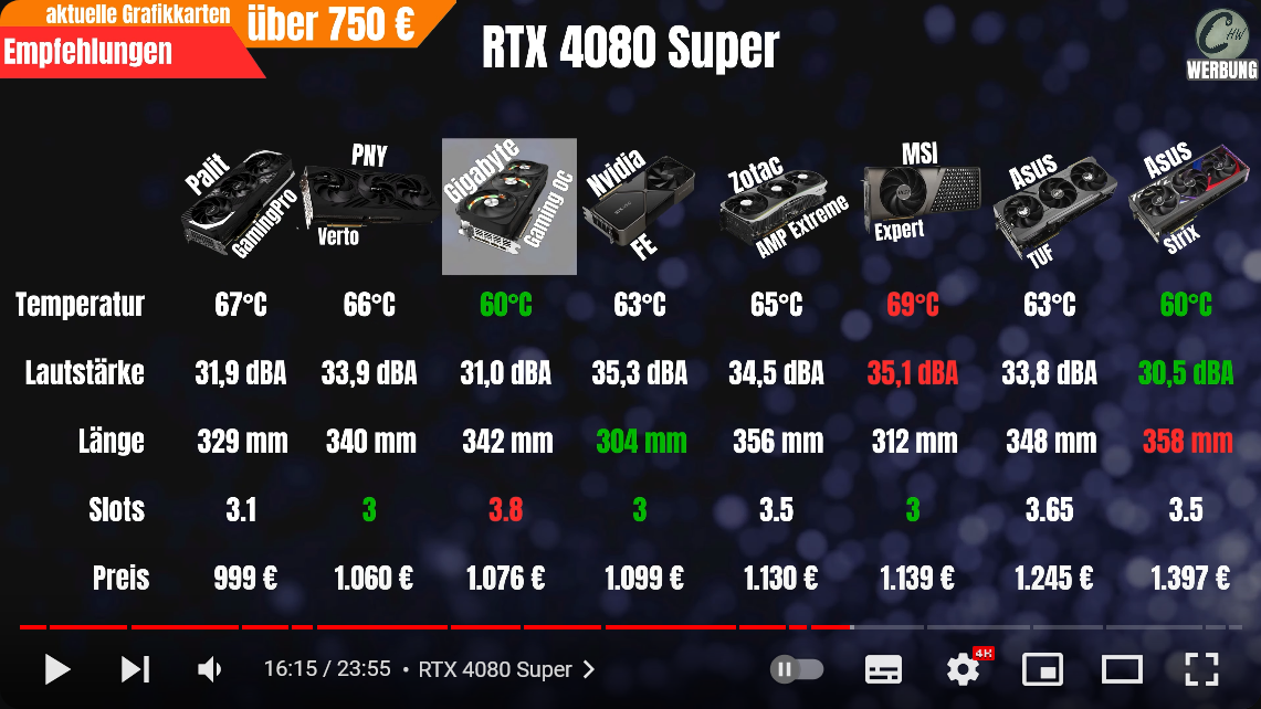

gleich eine 4080 Super nehmen.
kannst du mir bitte eine empfehlen? ich hab hier so viele zur auswahl, von panther, windforce, gaming, etc. da bin ich leider überfordert :D
du hast noch kein gehäuse gewählt, oder?
wegen der max. länge und höhe der gpu.
hier hat jmd ein paar aus dieser reihe zusammengefasst:

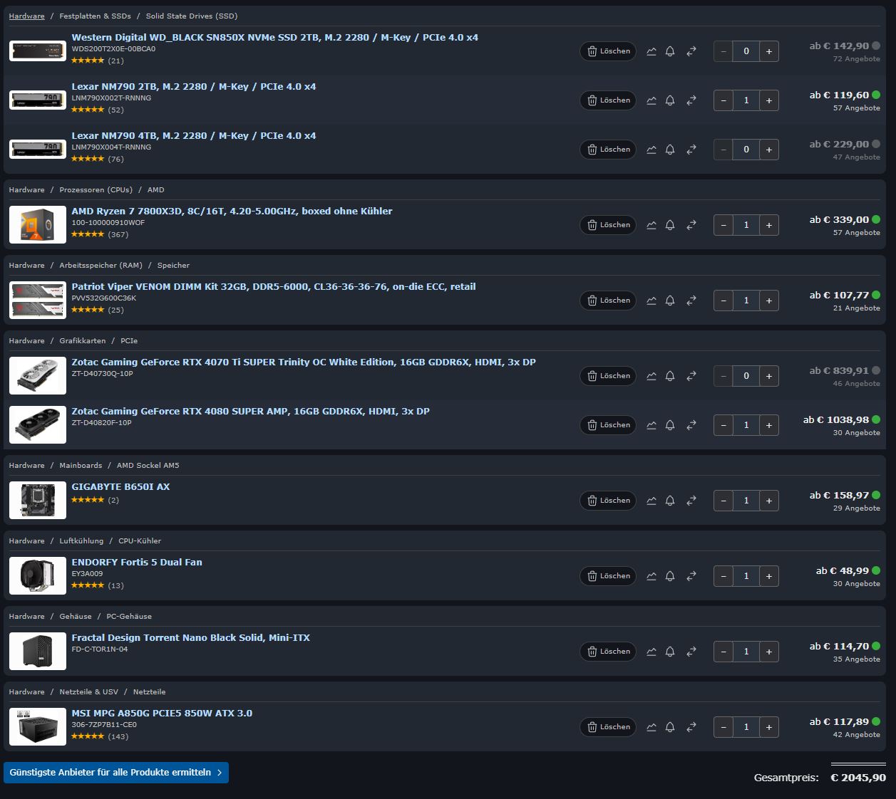

habe jetzt einmal auf basis der läge folgendes gebastelt. was meint ihr?
dazu zwei fragen: ist der unterschied von der 4070 zur 4080 signifikant? sind 64gb DDR ram overkill oder lieber jetzt kaufen, anstatt später brauchen?

@nintendoom von welcher 4070 sprichst du jetzt? vergleichen solltest du die 4070 Ti Super. Alle anderen 4070 (inkl Ti) haben nur 12GB.
Der Preisunterschied sind eben ca. 250 Euro ... für ca. 10% Mehrleistung.
Bezüglich RAM. Wenn das aus deiner ursprünglichen Anfrage noch aktuell ist, dass der PC für max- die nächsten 3 Jahre vorgesehen ist, reichen 32GB auf alle Fälle!
Reaktionen: nintendoom

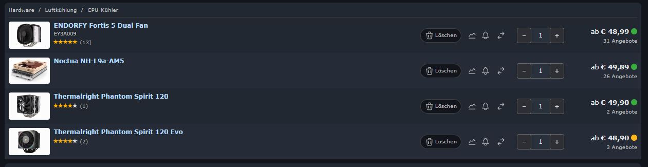

Kühler gegen den Phantom Spirit Evo tauschen. Der Fortis ist aktuell sehr teuer.
@KGR84 laut seiner GZ Liste 4070STI vs 4080S
@KarlsruheArgus
Tja da sind schon so viele Listen im Umlauf ... da habe ich wohl den Überblick verloren.
Aber das hatte ich eh so vermutet. Dann passen die 200-250 Preisunterschied für ein Plus an Mehrleistung von etwa 10%, die ich oben geschrieben habe.
der kühler hat doch den selben preis, oder täusche ich mich?

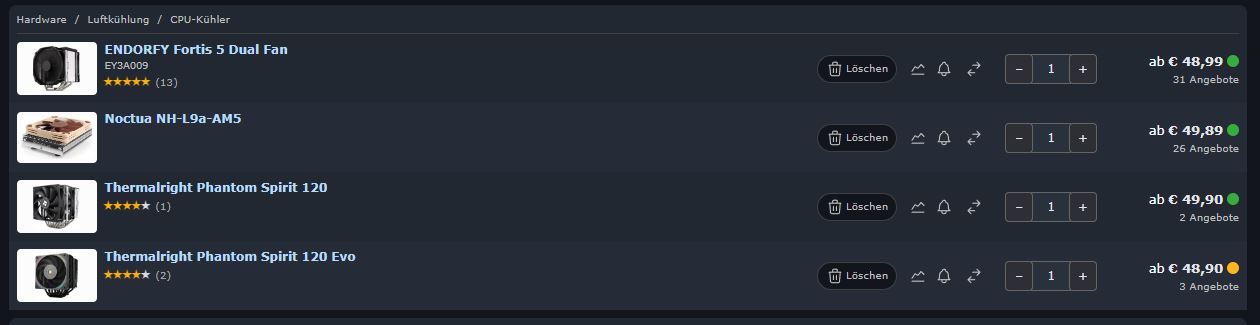

habe jetzt einmal alle kühler empfehlungen mit in den build gepackt. bin leider zu blöd, um die heizhals liste zu teilen. deshalb hier der screenshot

vielen dank, es wird diese graka: Zotac Gaming GeForce RTX 4080 SUPER AMP, 16GB GDDR6X, HDMI, 3x DP
Der Phantom Spirit ist aber besser.
Den Noctua kannste da rausnehmen, der ist keine Empfehlung für dein Setup.

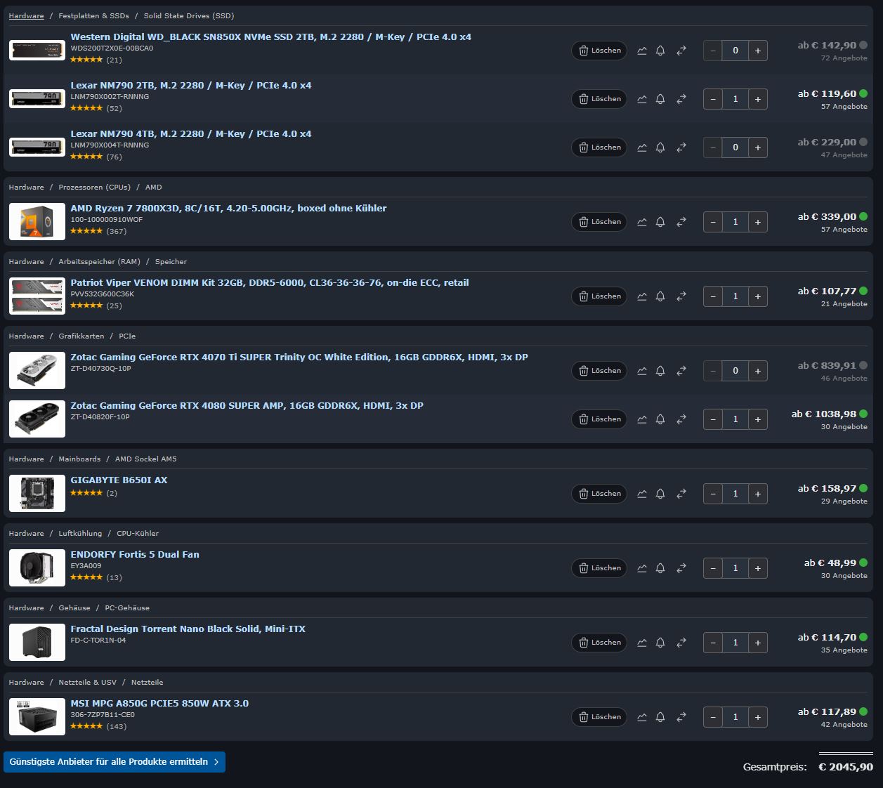

so, ich glaube, das sollte der finale build sein.
wurde irgendwas vergessen?!
