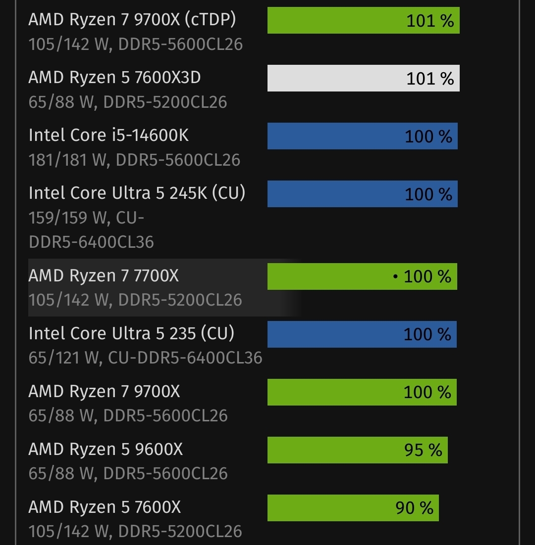

Stimme @PeacemakerAT da vollkommen zu und dann wäre mein Favorit hierbei ein 9700X wäre dann natürlich in dem Fall teurer. Generell würde auch ein R5 9600X(Bonus AVX512, 7000er hat es nicht) auch eine gute und günstige Wahl.
Da gibts ein paar Optionen, bin immer noch beim 7700 tray, kostet ~ 190€ und in Games ist der fast gleich auf mit dem 9700X.
Frametimes Tabelle aus der CB CPU Rangliste: (mit DDR5-6000 profitiert Zen 4 auch mehr, läuft im Test hier nur mit DDR5-5200)
Reaktionen: Maxysch

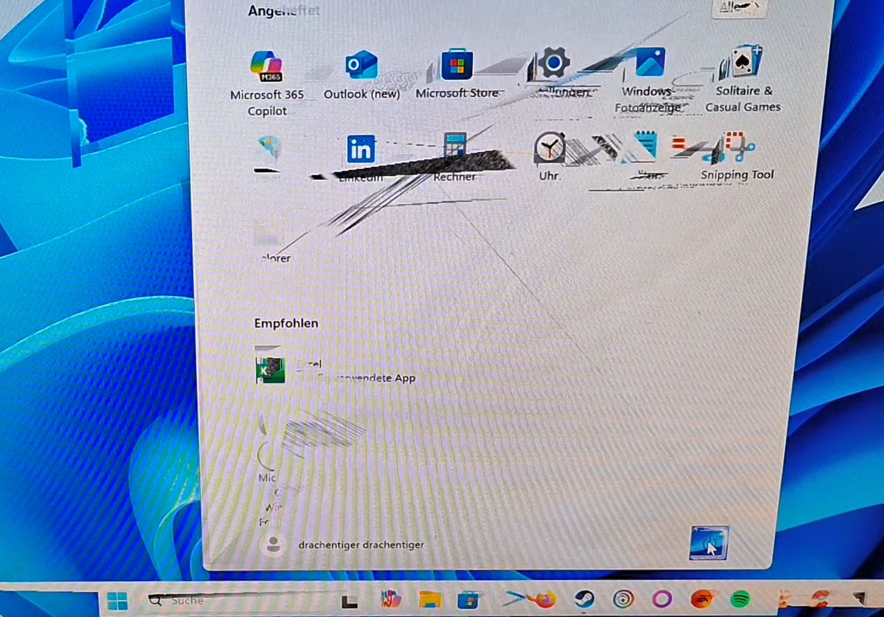

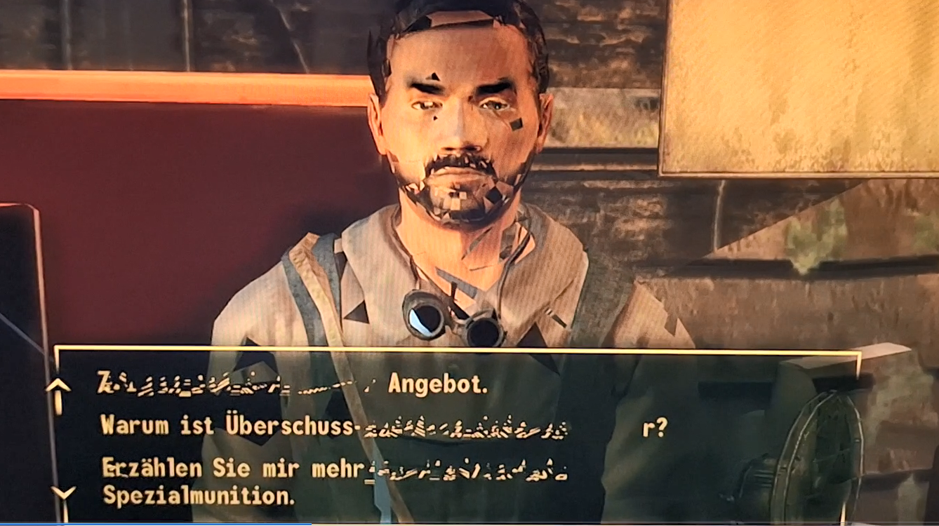

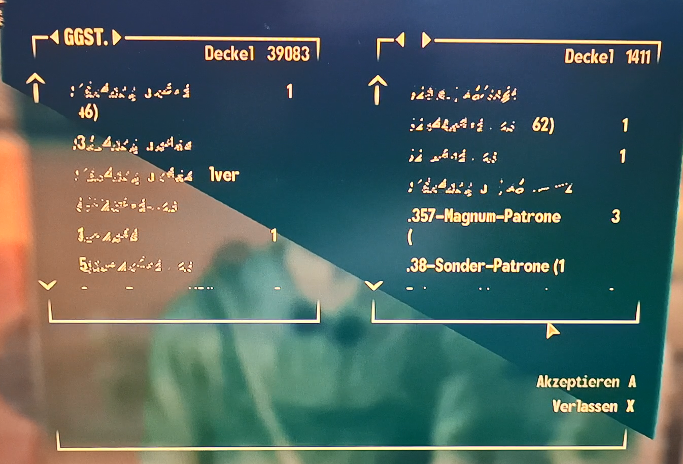

der Rechner ist angekommen und sieht super aus.
Zum Start wollten wir "Fallout New Vegas" spielen. Was dann nach kurzer im Spiel passierte, war das, was ihr in den angehängten Bildern sehen könnt. Beheben lies sich das nur durch einen Neustart. Das letzte Bild zeigt den Desktop, kurz vor dem Runterfahren.
Habt ihr eine Idee was das sein könnte?
