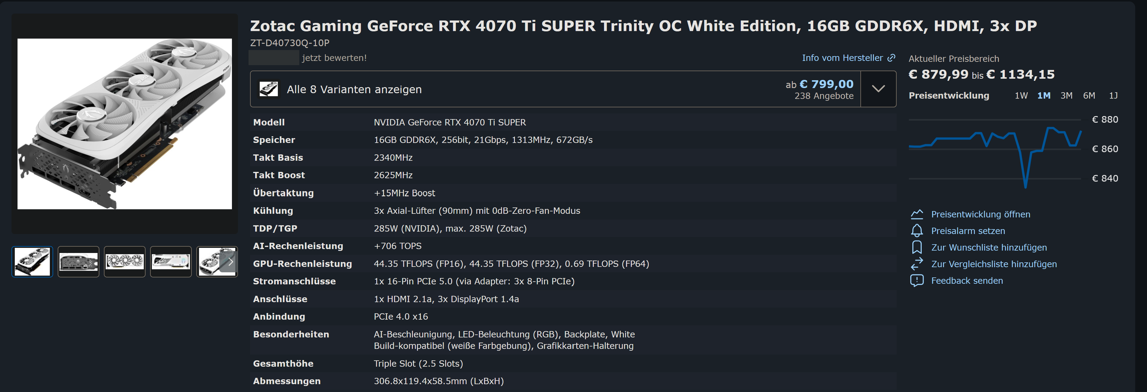

Noch als Info. Du hast dir aktuell eine 4070 Ti Super mit "nur" 2 Lüftern ausgesucht. Im Allgemeinen kann man davon ausgehen, dass - wenn wir beim gleichen Modell bleiben, also 4070Ti Super - dass die Karten mit größerem Kühlkörper und mit 3 statt nur 2 Lüftern leiser laufen. Die können mit weniger Drehzahl der Lüfter die gleiche Kühlleistung schaffen. Und es sind schnell laufende Lüfter, die Lärm machen.
Bedingt durch dein Case bist du bei Grafikkarten aber auf eine Max Länge von 365mm begrenzt. Nur als Info.

@Winston90 Wo sehe ich die Länge? bei dieser hier z.b., falls sie nicht passt dann nehme ich vielleicht dann doch diesen tower, da passen dann Grafikkarten bis zur länge 435mm und ändere dann nochmal die Lüfter

Die siehst du bei Mindfactory vllt nicht, habs da eben auch beim Drüberfliegen nicht gesehen. Steht aber bei Geizhals, siehe ganz unten im Screenshot (da stehen im Prinzip immer alle Infos, deshalb arbeiten hier im Forum auch alle mit Geizhals-Links).
Mit meinem Hinweis wollte ich nicht sagen, dass deine ursprüngliche Wahl mit nur 2 Lüftern schlecht oder super laut sein muss. Der Hinweis ist eher eine Daumen-/Grundsatzregel. Wie groß der Unterschied hier im konkreten Fall ist, kann ich dir nicht sagen. Aber meine 4080 Super, die den Kühlkörper einer 4090 hat, läuft bspw. super leise.
Die von dir bei Mindfactory verlinkte Karte (gleiche wie im Screenshort) würde ich persönlich angesichts des Preises nicht nehmen: Erstes gibt es die außerhalb von MF für 880€ statt 930€ bei MF. Zweitens gibt es eine 3 Lüfter Version bspw. bereits ab 810€. Ja, die ist schwarz. Aber darum lasse ich mich auch nicht von der Farbwahl einschränken, weil man dann alleine wegen der Farbe Kompromisse machen oder mehr Geld zahlen muss. In deinem Fall würden allein bei der GraKa 100€ Mehrkosten wegen der Farbe anfallen - vorausgesetzt es soll ein Modell mit 3 Lüftern sein.

Also aktuell besteht mit deiner Wahl kein Problem. Die verlinkte und im Screenshot zu sehende 4070 Ti Super ist 306mm lang. In dein gewähltes H6 Flow passen Karten mit einer Länge vom 365mm. Passt also 👍

@Winston90 Ahh okay vielen dank, und du hast wirklich recht, ich sollte mich nicht nur auf die farbe fixieren, zumal es ja auch nicht viel ausmacht wenn 1-2 Komponente in schwarz sind. Ich schau dann mal nach den Abmessungen, diese GraKa ist gerade mal 331mm lang dann sollte das in den h6 RGB tower passen
