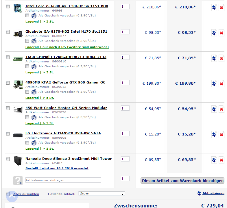

Hi Leute,
nach 9 Jahren brauche ich endlich mal einen neuen PC. Die Eckdaten stehen oben.
Was für mich jedoch noch wichtig ist, ist die mögliche Übernahme meiner PCI TV Karte. Hier bräuchte ich eure Hilfe welches das beste Mobo für mich ist. Ich hätte zudem gern 16 GB Ram im Bezug auf CAD und Ansys. Zusätzlich wäre ich froh, wenn der PC möglichst leise ist. Würde ich zum Gehäuse noch ein Lüfter benötigen? Wenn ja welchen?
Bestellen würde ich wohl bei Mindfactory, also vll schauen ob euer Vorschlag auch dort vorrätig ist.
Ich würde zusätzlich mal meine SSD und meine HDD übernehmen. Obwohl sie relativ klein is, bin ich bis jetzt gut ausgekommen.
Wäre wirklich super wenn ihr mir bei den Themen weiterhelfen könntet. Ich bin leider seit Jahren komplett raus...
Ansonsten würde ich das System aus der FAQ nehmen.
Gruß :-)
https://www.mindfactory.de/shopping...221914cecf4de3395679b6738da14e8dc23860b0ea7dc

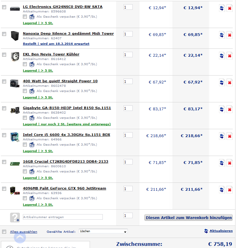

Die Zusammenstellung sieht schon recht gut aus, wobei ich aber ein paar Änderungen vorschlagen würde:
Ein Board mit B150 Chipsatz wäre völlig ausreichend und mit dem Gigabyte GA-B150-HD3P hättest du auch noch USB 3.1 dabei.
Als GPU eventuell die Palit GeForce GTX 960 Jetstream, 4GB GDDR5, 2x DVI, HDMI, DisplayPort (NE5X960010G1J) nehmen. Durch die kleine Bauweise wird die KFA² etwas lauter sein.
Ein extra CPU Kühler, zB der EKL Alpenföhn Ben Nevis (84000000119), wäre leiser, als der beiliegende "boxed" Kühler.

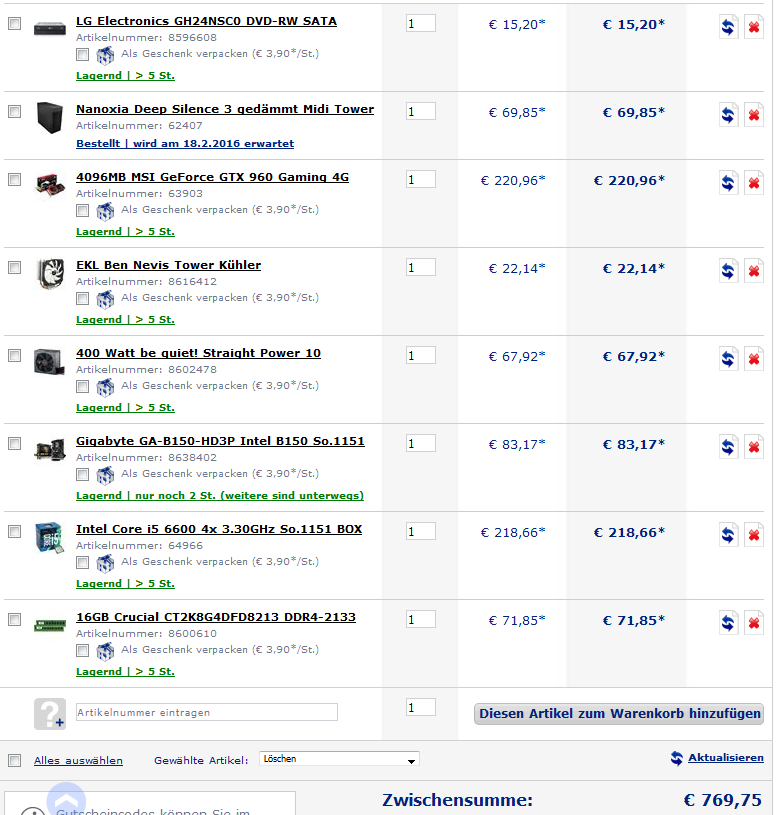

Aktuell würde ich das kaufen:
https://www.mindfactory.de/shopping...2215e1a2d6d89a1c019f71af4c628b9345baec2e000f2
Mir ging es dabei eigentlich nur um die Lautstärke.
Ansonsten sehe ich keinen großen Unterschied. Aber dann spare ich mir die 10 €.
Ich musste meinen letzten post ein paar mal ändern, da ich übersehen habe, dass der xeon einen anderen sockel hat.
könntest du noch einmal drüber schauen? Falls es so passt, bedanke ich mich bei allen. Habt mal wieder super und vor allem super schnell geholfen!!
