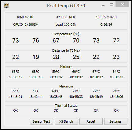

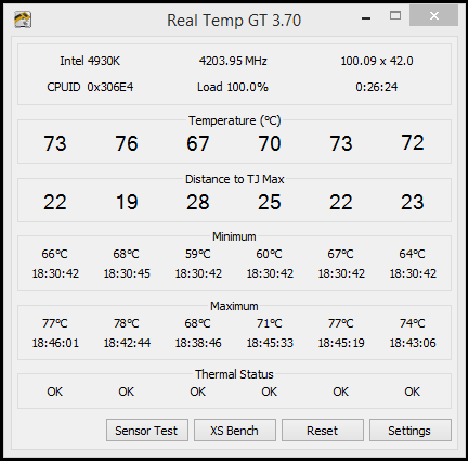

PC wieder angemacht, Prime95 angemacht und "nur" für ne halbe Std laufen lassen, hier der Screenshot

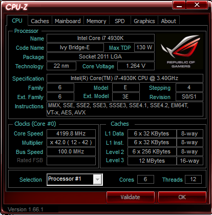

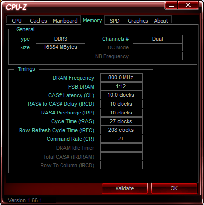

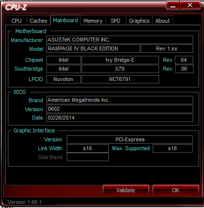

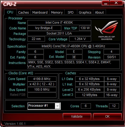

& hier die Screenshots von CPU-ID
Habe weder Festplatten (sind neu) noch RAM getestet, wenn ich das machen soll bitte mit angeben wie genau das ablaufen muss.

RAM mit Memtest testen, Anleitungen gibts genug.
Vllt. ist dein OC auch nicht stabil? Mal auf Referenztakt und -spannung getestet?

Hab den OC auf 4 Ghz gesenkt und warte mal ab ob das wieder passiert ...

Sind die CPU Temps nicht problematisch?
Nimm das OC komplett raus und lies die Temparaturen dann aus. Nur so kannst dus vergleichen. Eigentlich ist sie zu warm.

Lüfter dreht sich kurz, NT geht aus, dann wieder an und startet den PC ganz normal (Selbsttest), d.h. mein OC ist nicht stabil.
Hab der CPU mehr V gegeben und jetzt läuft Sie stabil.
