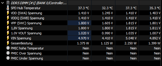

Die RAM Spannung liegt automatisch bei 1.400 V, lt. HWInfo sind es 1.410 V, so wie auch durch XMP vorgegeben.

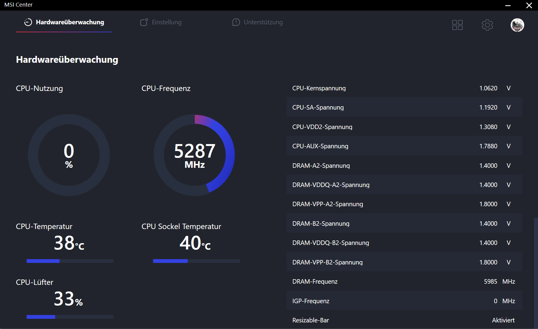

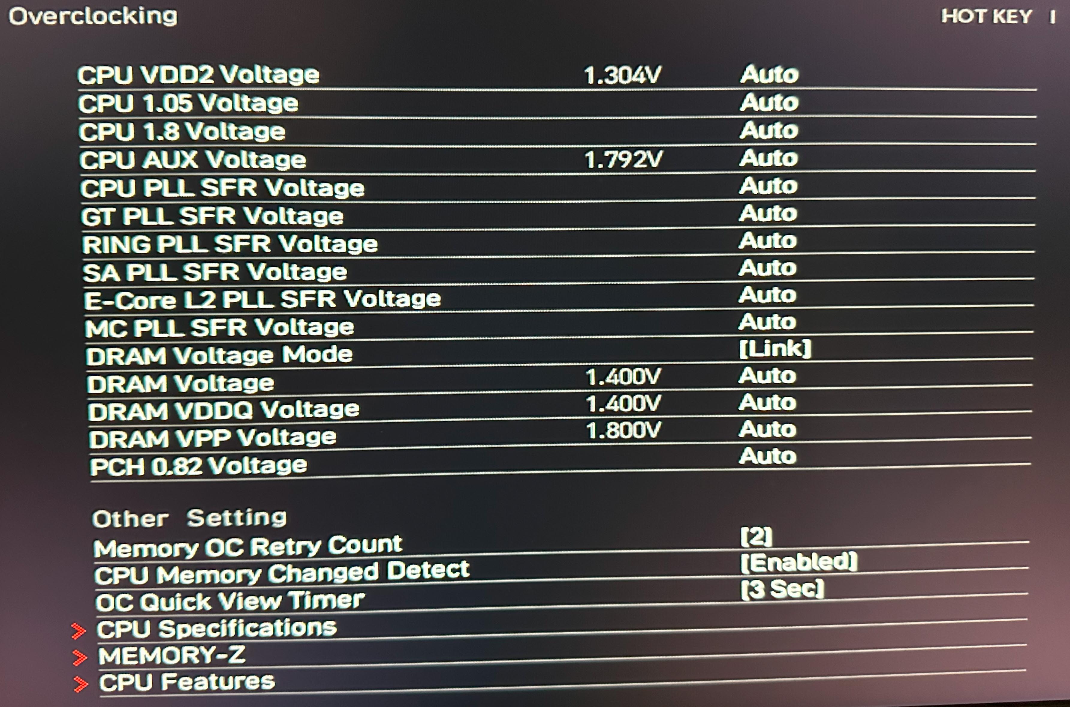

"cLDO VDDP" ist aber nicht gleich RAM-Spannung, sondern eine (wenn nicht die) Unterstützer-Spannung für den Systemstart. Auch können damit Frequenz-Löcher verschoben werden.
Wenn Du weitere Hilfe dazu wünschst, dann bitte eins der o.g. Tools nutzen & einen Screenshot von den RAM-Werten hier (oder in einem RAM-OC Thread deiner Wahl) posten.
Danke für deinen Support. cLDO VDDP habe ich im Bios so nicht gefunden, stelle aber gerne die entsprechenden Screenshots zur Verfügung.
Was komisch ist, dass die im RAM OC Thread verlinkte Software
  • MSI Dragon Ball
  • MSI Dragon Power
bei mir nicht starten.
Die Asus Varianten brechen mit Fehler ab, da ein ASUS Board erforderlich ist. Stelle gerne auch noch mehr Informationen zur Verfügung so ich diese denn liefern kann.

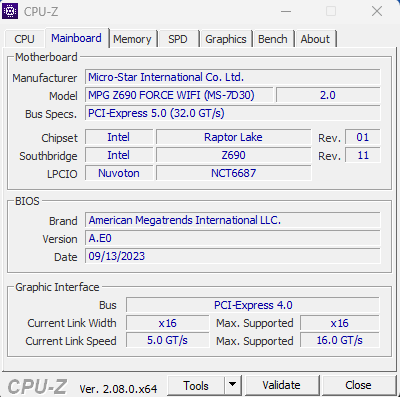

Okay.
Welche Firmware-Version ist auf deinem Mainboard?
wmic bios get smbiosbiosversion in die Eingabeaufforderung (CMD) eingeben & Ergebnis posten.
Edit: Ist die neueste: 7D30vAE

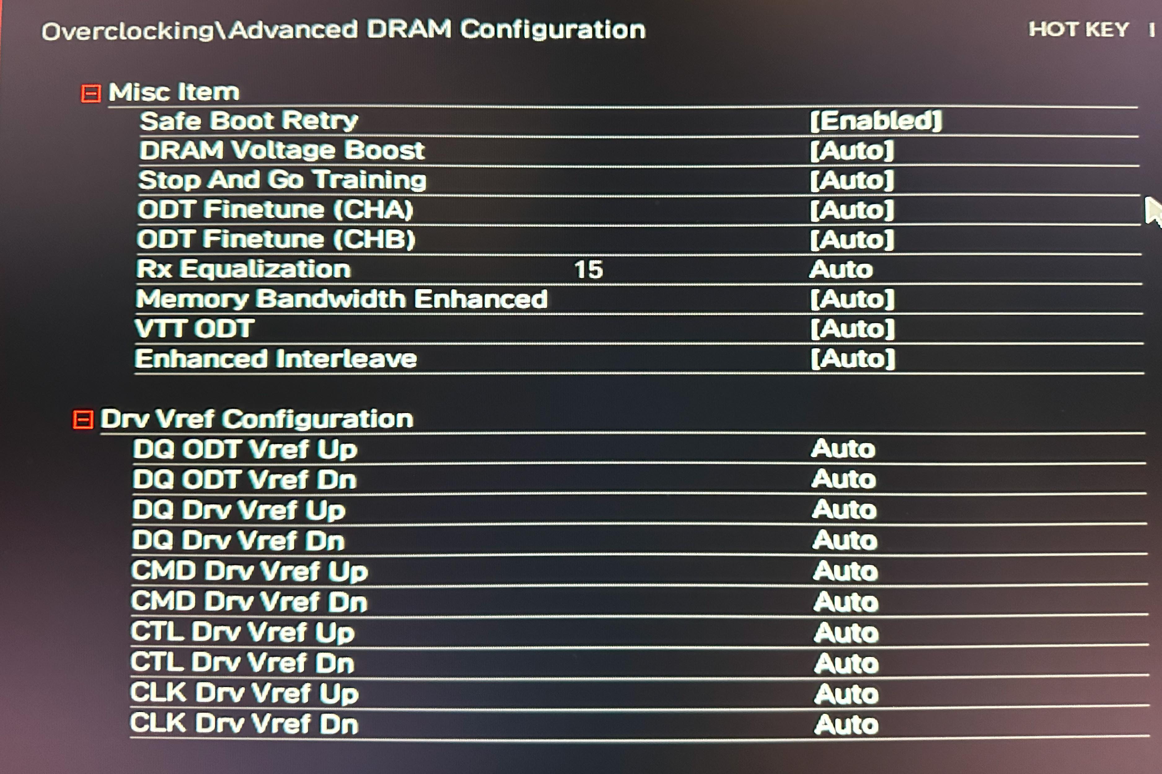

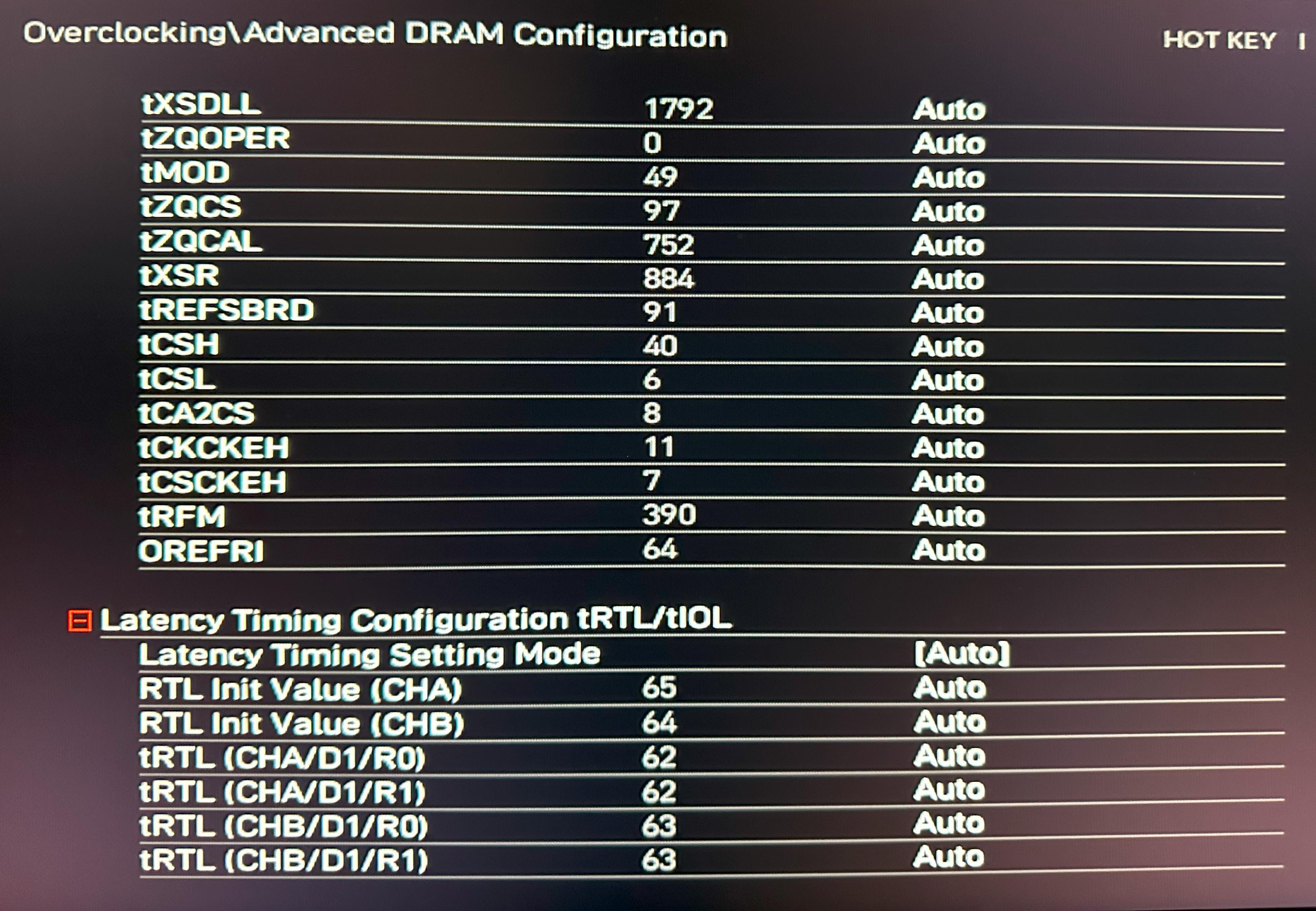

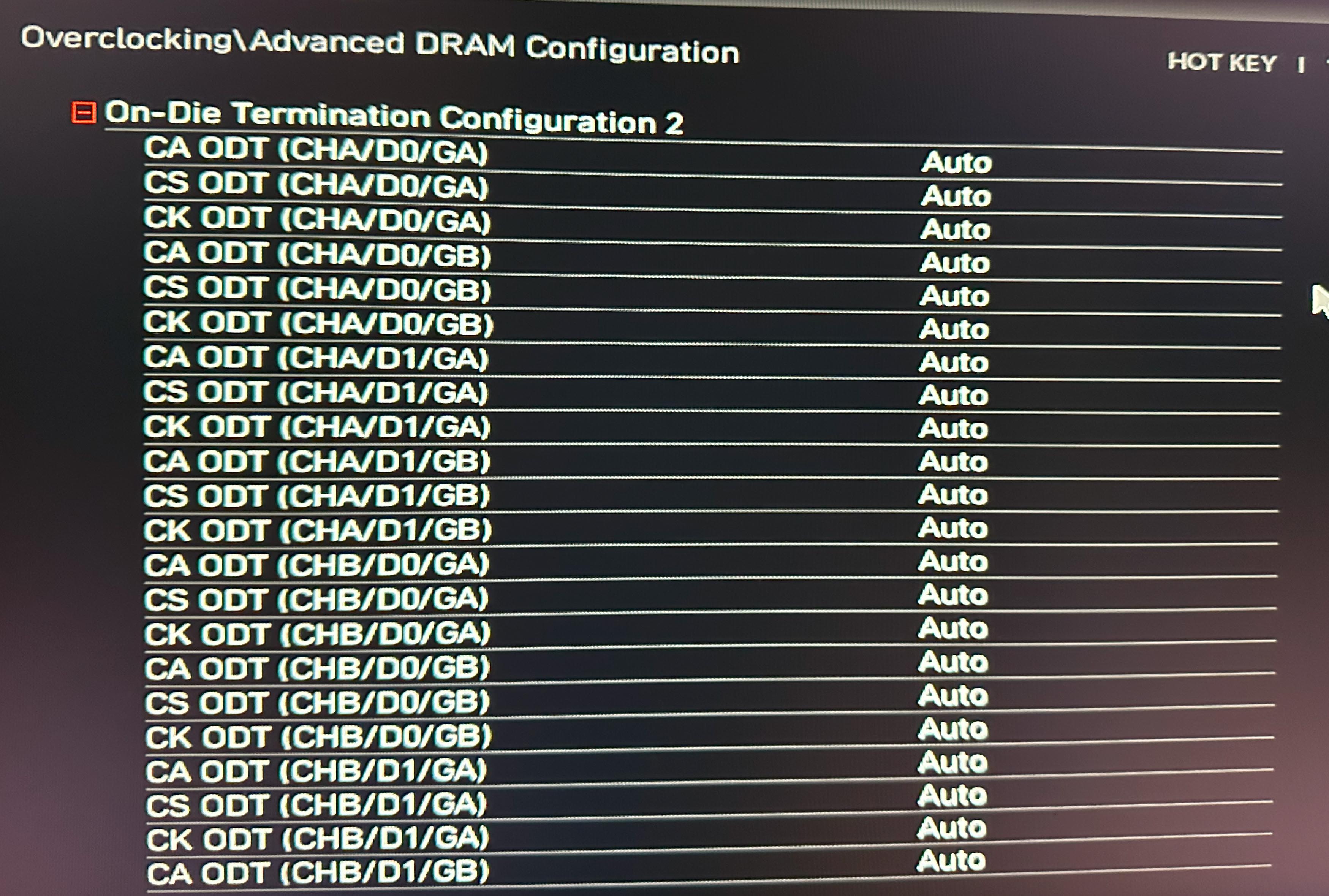

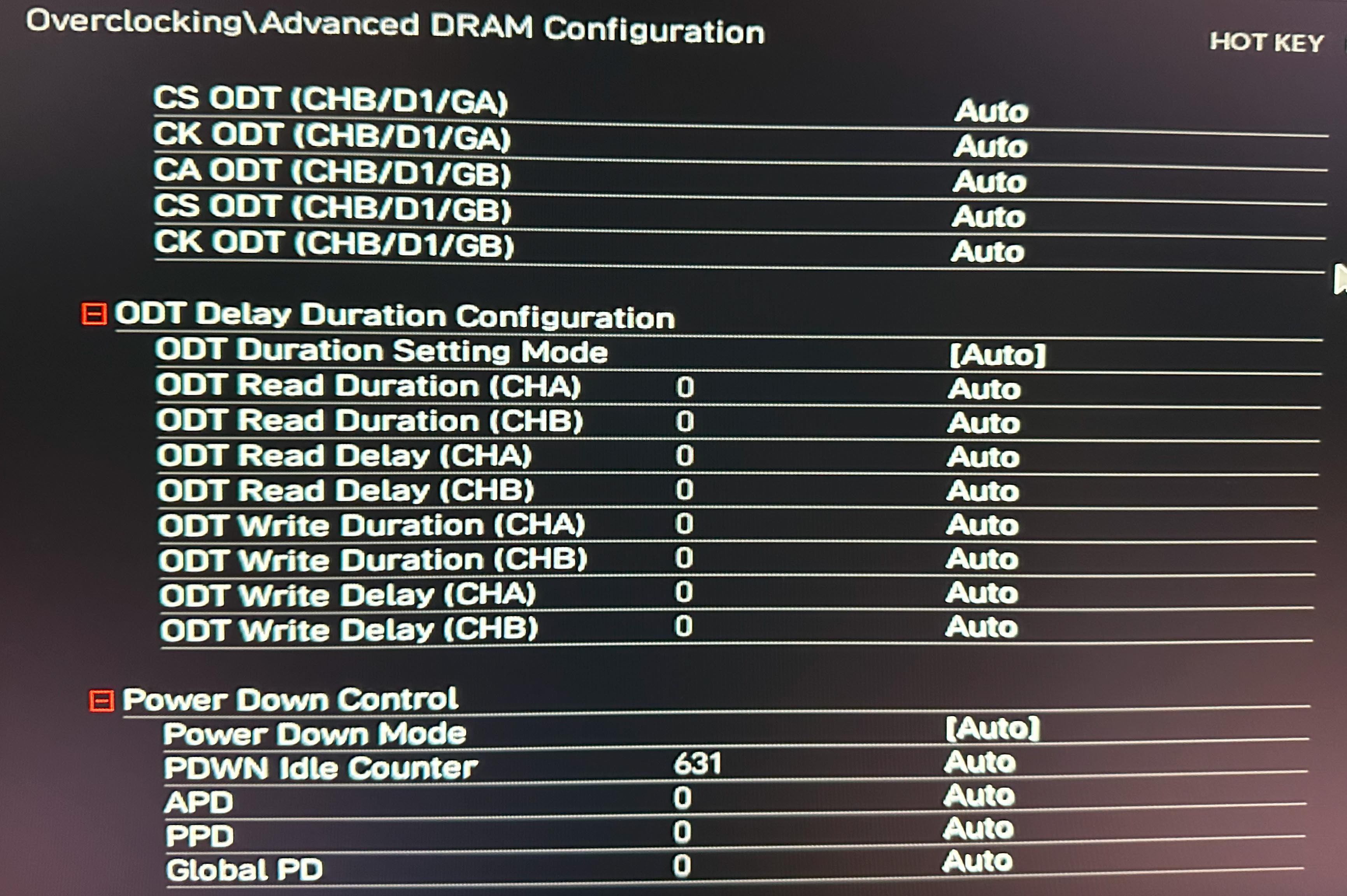

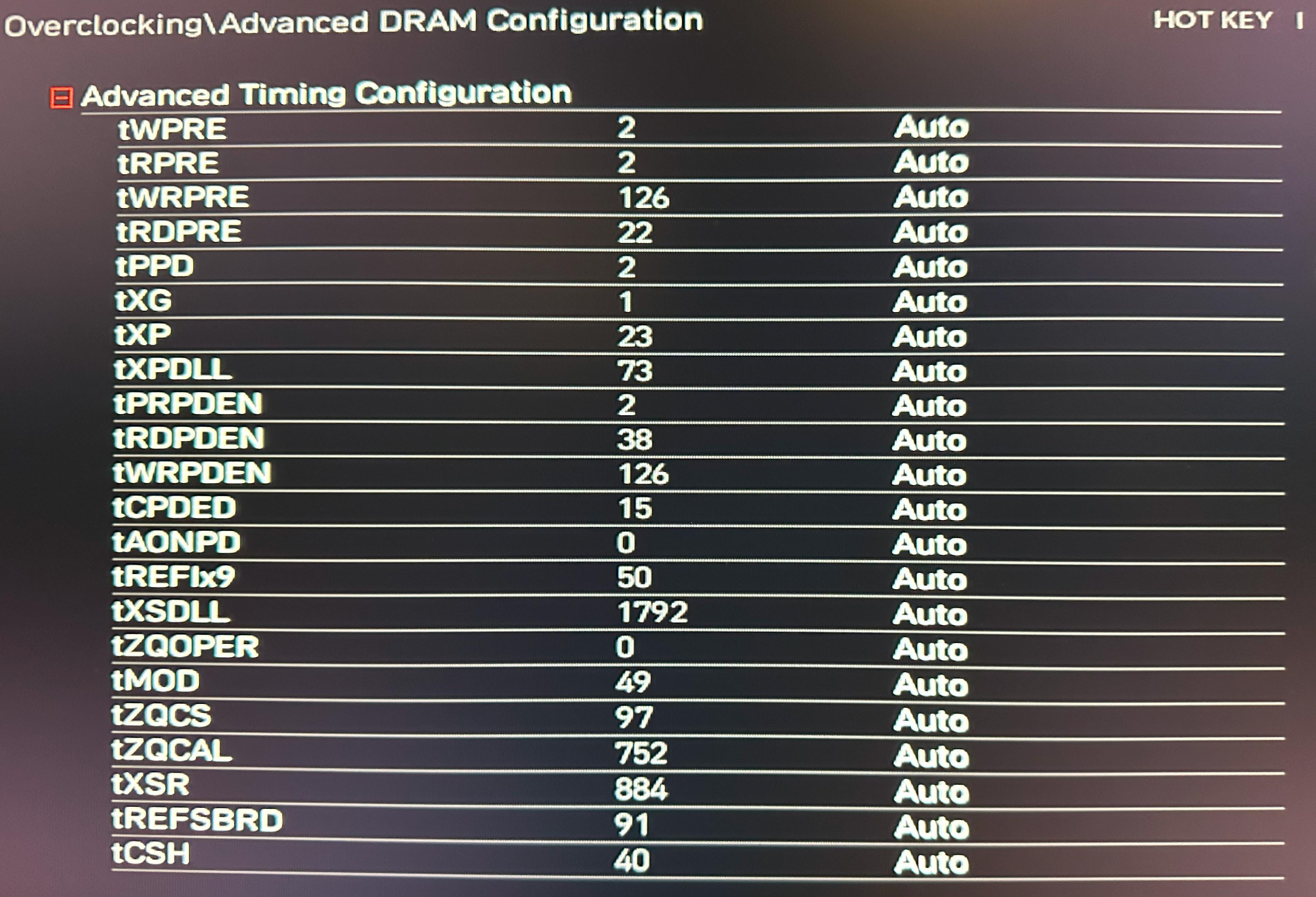

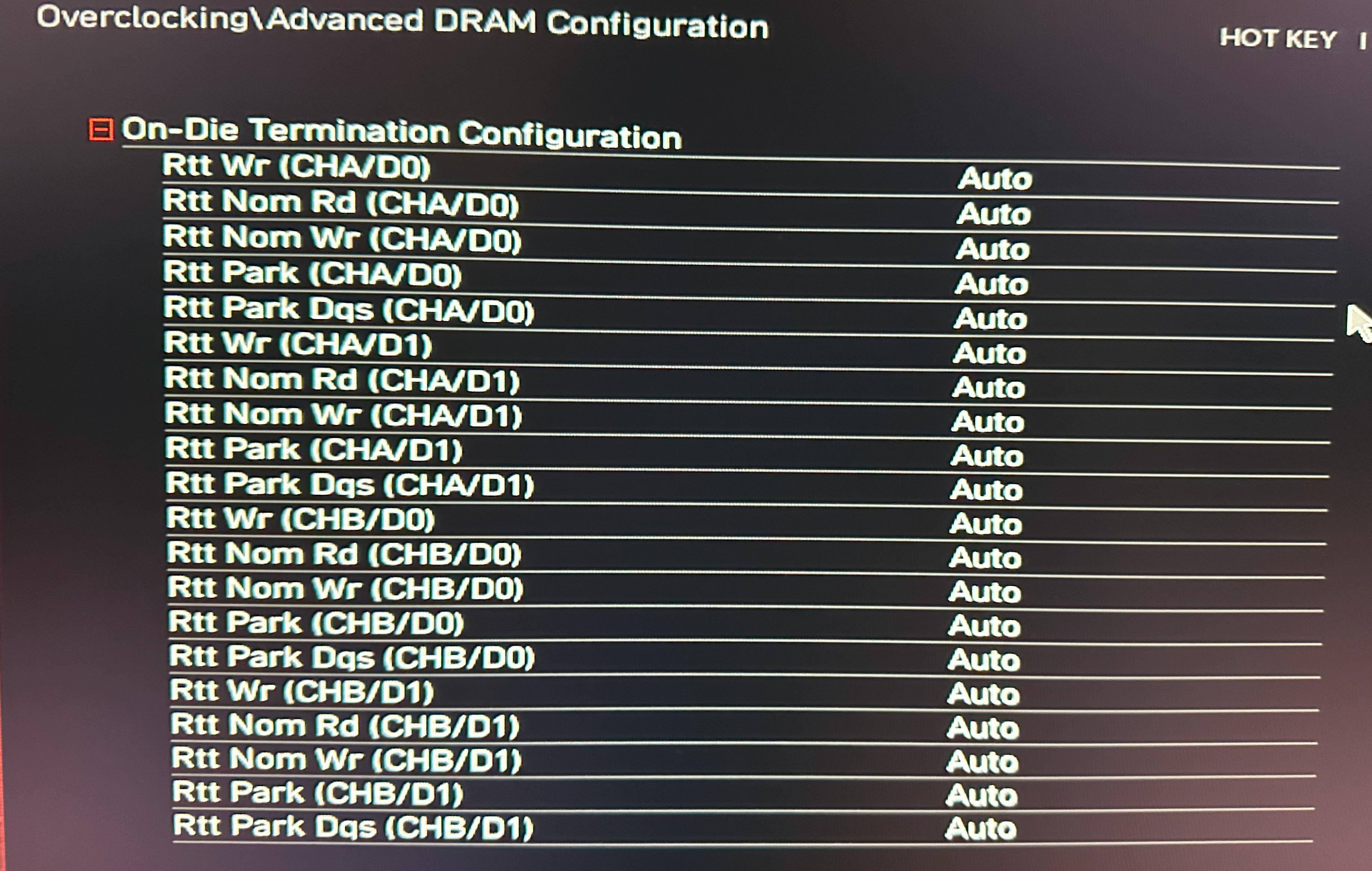

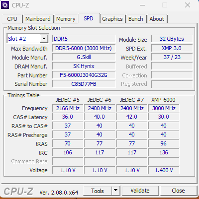

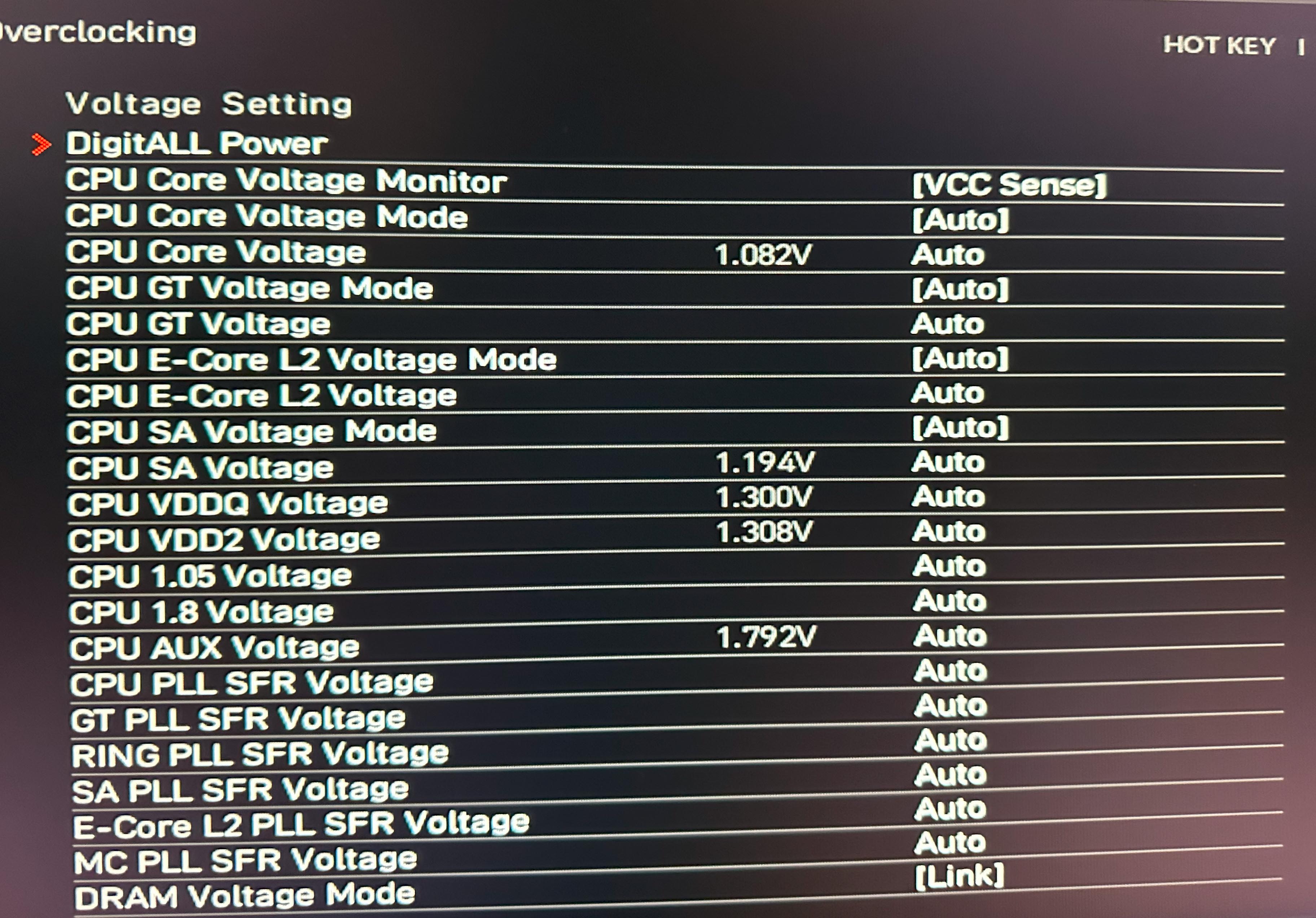

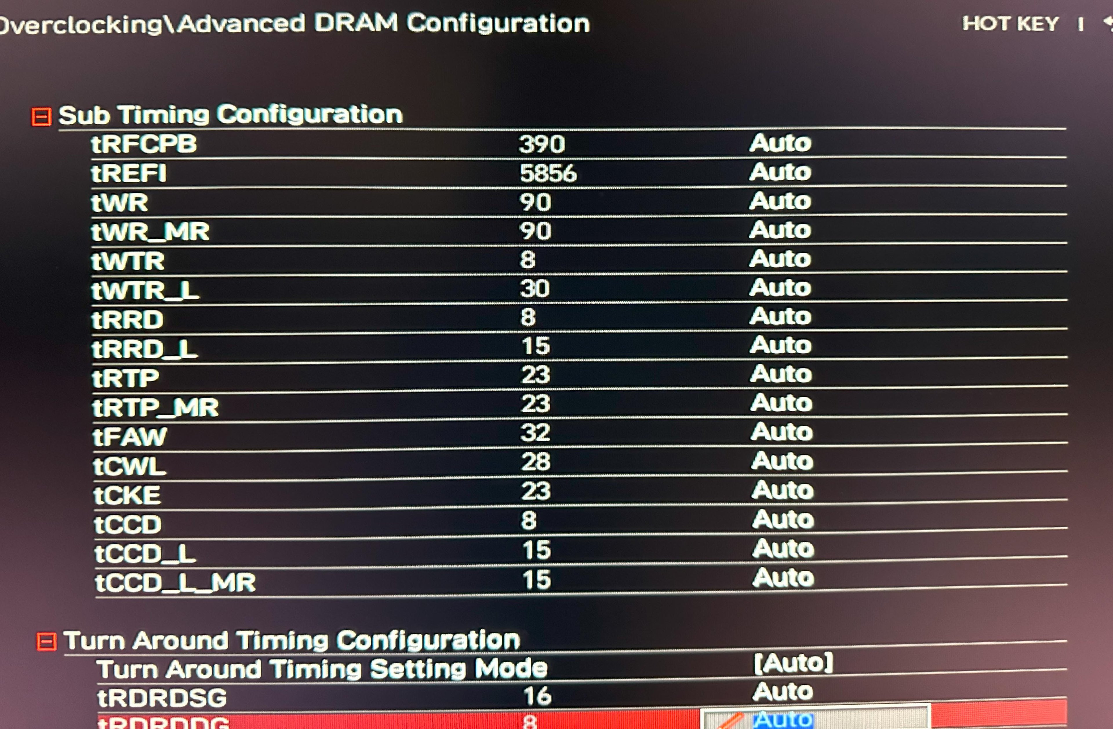

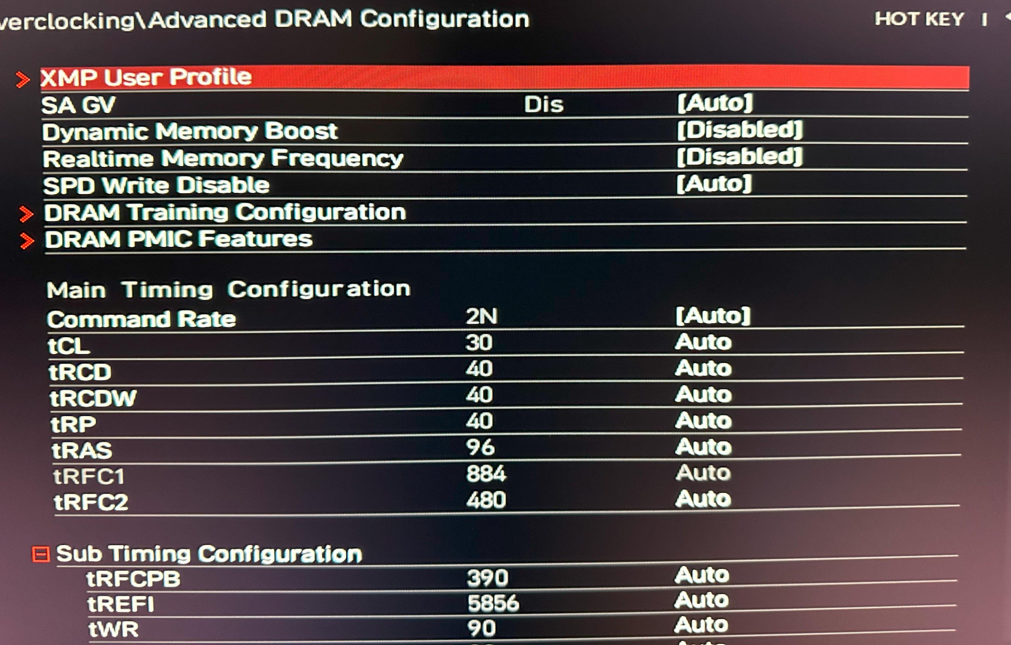

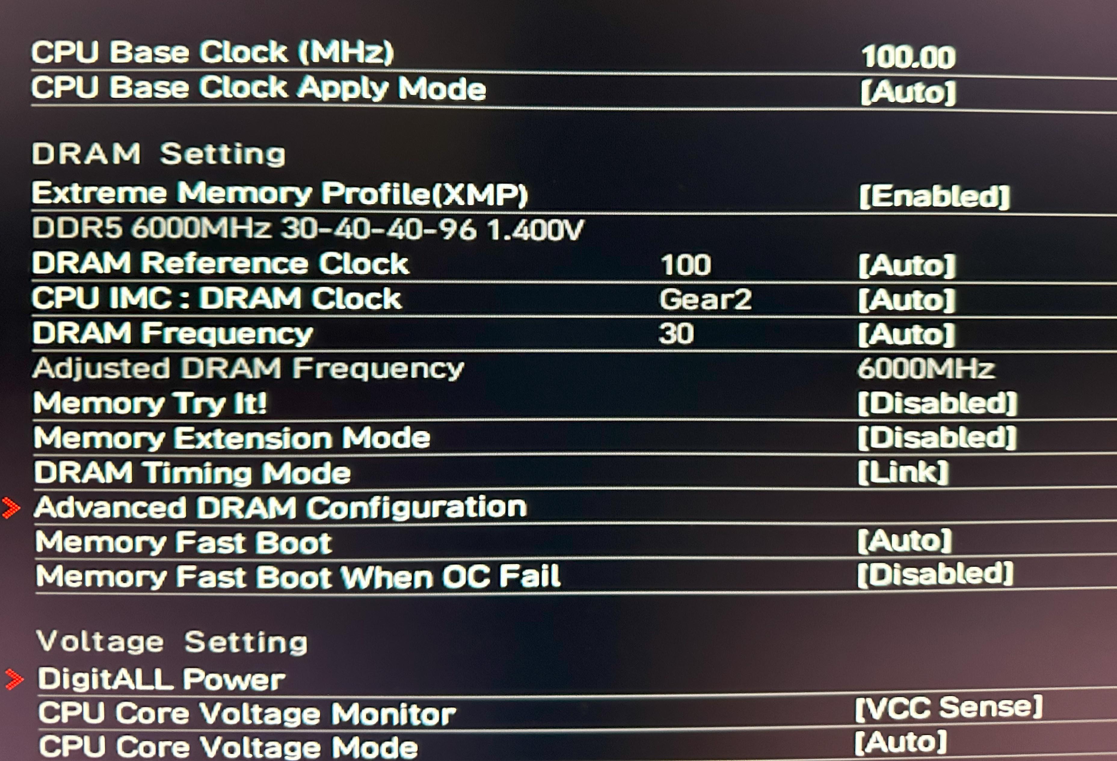

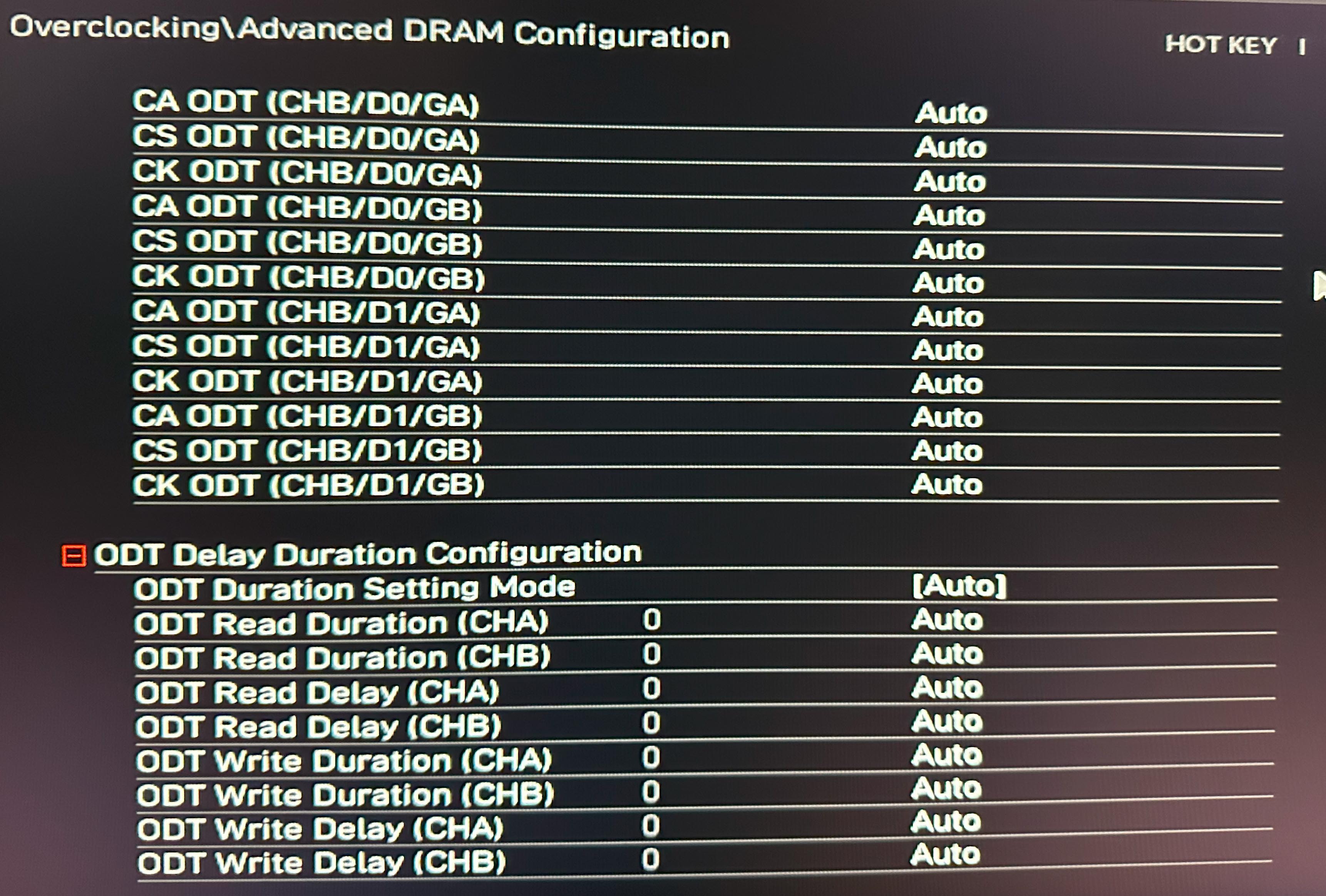

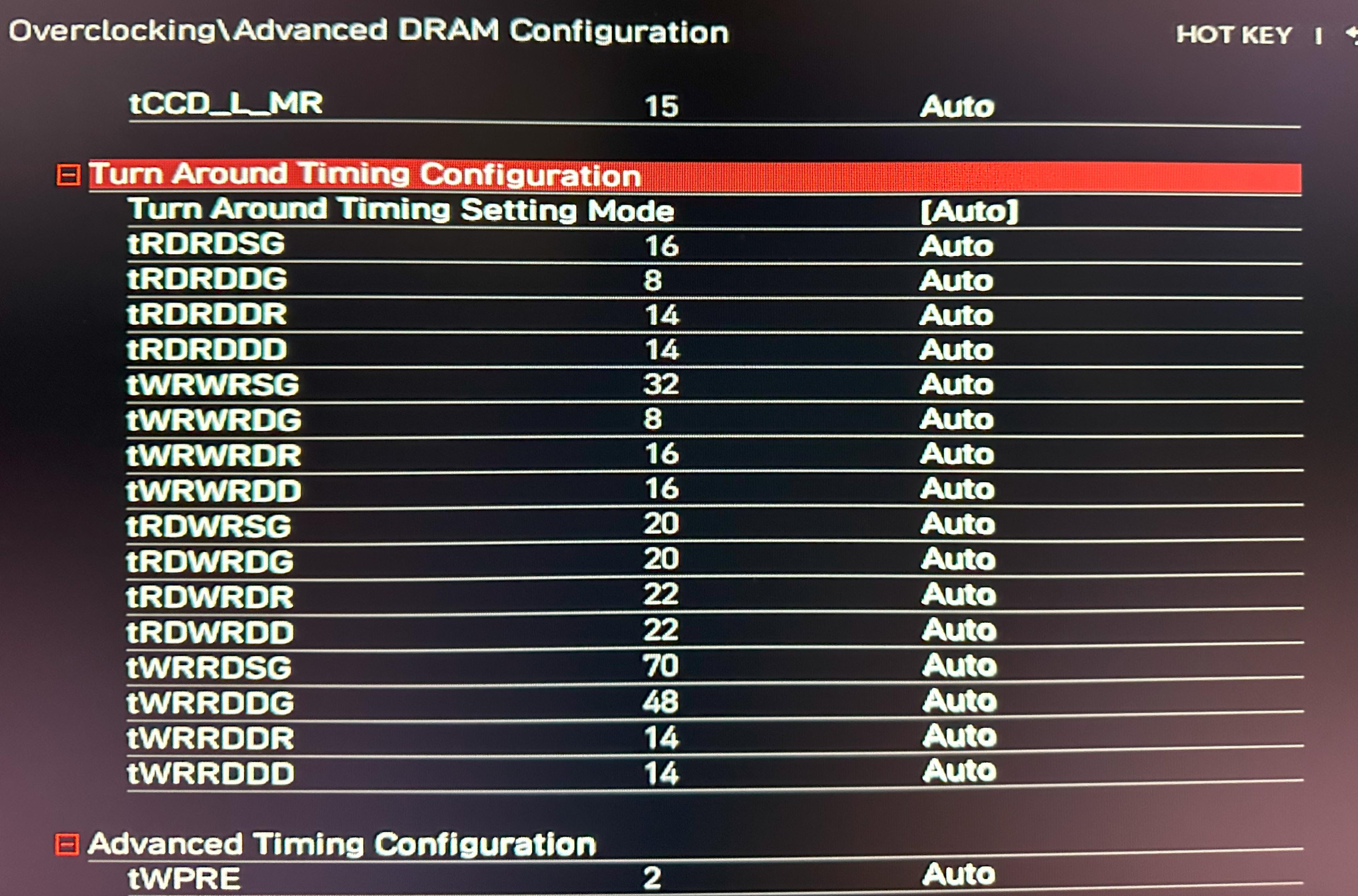

... und welche UEFI-Einstellungen gibt es für dein Board in Bezug auf RAM-OC (Screenshots wären hilfreich)?
Reaktionen: Scindero

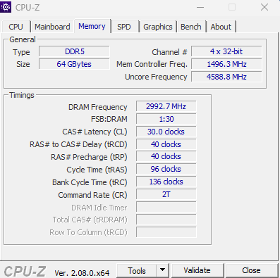

Genau habe die neuste Firmware drauf, aber auch nochmal einen Screenshot aus CPU-Z gemacht.
War auch fix im Bios und habe dort die Einstellungen abfotografiert.
Reaktionen: Tanzmusikus
