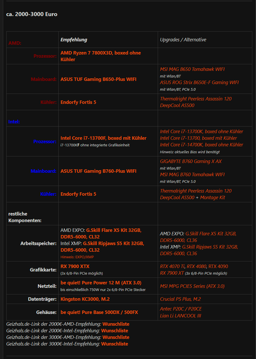

Wenn dann neu gebaut werden soll würde ich dann auch auf AM5 gehen, für Gaming der 7800X3D, wenn deine Anwendungen stark von mehreren Kernen profitieren wäre auch der 7950X3D eine Überlegung.
GPU dann eine 4080 oder halt auf die Super Karten warten, eine 4090 würde man wohl auch noch unter bekommen, aktuell sind diese aber massiv überteuert.
Und natürlich der Link, einfach eine Wunschliste davon nehmen 😉
