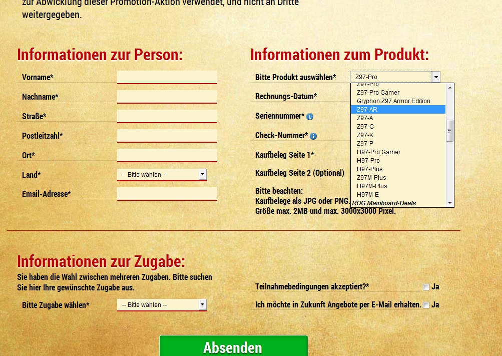

es bietet nur noch asus eine aktion. da kommt es drauf an was du haben willst bzw er. mouse oder headset dann ein Z board.
