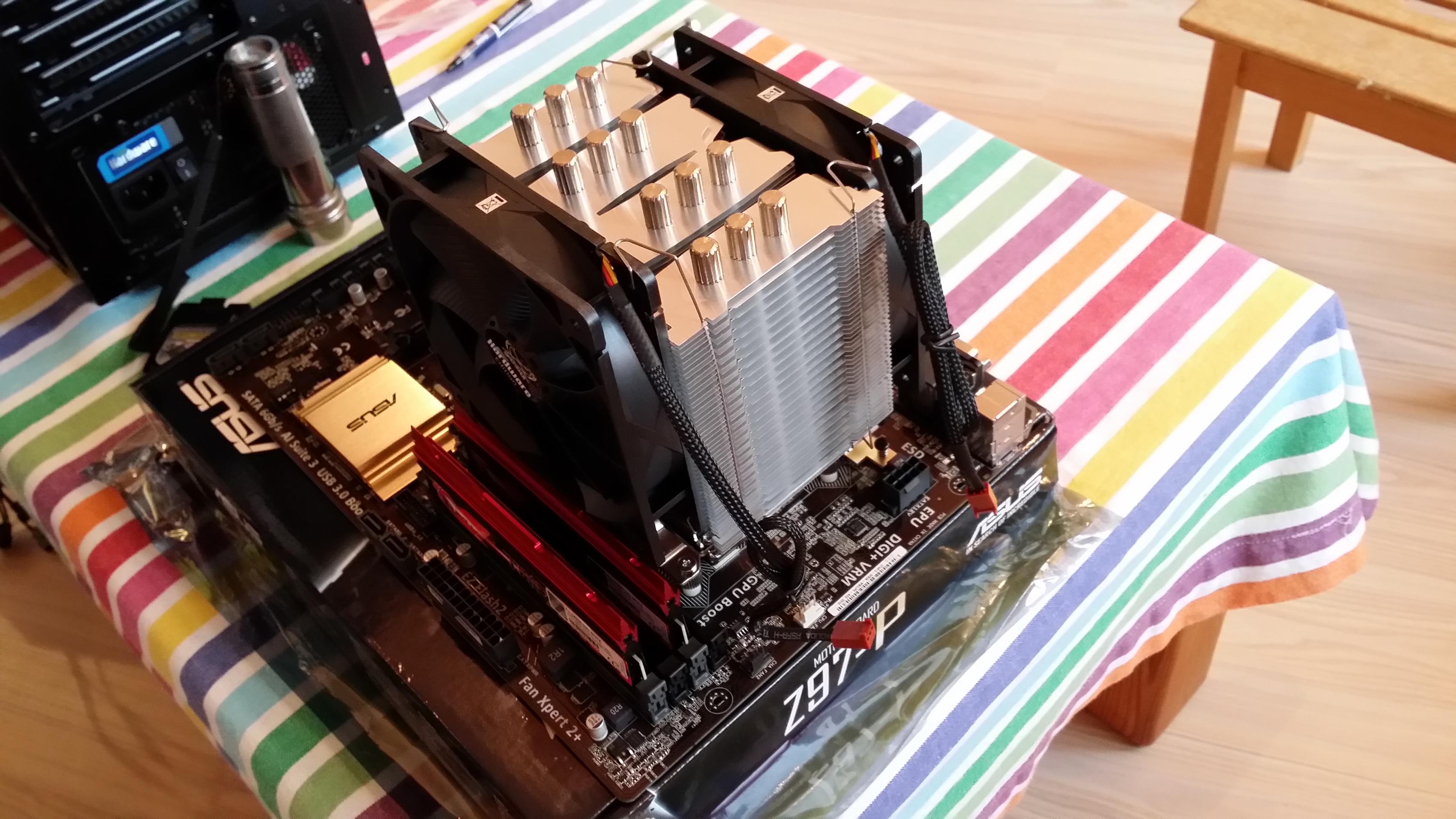

So, mittlerweile sind alle Komponenten da und ich habe heute mit dem Zusammenbau angefangen.
Dummerweise passt beim Kühler (Scythe Mugen 4 PCGH Edition) der zweite Lüfter nicht ordentlich drauf, da der Arbeitsspeicher zu hoch ist. Naja ich hab ihn jetzt also etwas versetzt angebracht und hoffe mal, dass das nur vielleicht 1-3°C Verschlechterung zur Folge hat. Dadurch das ich ihn versetzt angebracht habe, stößt der Lüfter jetzt fast gegen die Seitenwand des Gehäuses. Da ist vielleicht noch 1mm Platz zwischen Lüfter und der Dämmmatte.
Was ich mich auch noch frage: Auf dem Mainboard Asus Z97-P gibts 3 Fan Anschlüsse, von denen 1er für den CPU Kühler ist. Nun habe ich aber 2 CPU Kühler, von denen ich einen an einen der beiden übrigen Fan Anschlüsse gesteckt habe. Das sollte doch normalerweise kein Problem darstellen oder?
Morgen Abend gehts weiter ..
Ich habe bereits versucht den Ramkühler abzuschrauben, aber nachdem ich absolut chancenlos war, da die Schrauben einfach unglaublich fest sitzen, habe ich es dann gelassen und nochmal nachgesehen, ob ich was falsch mache. Und da habe ich dann gelesen, dass die Garantie flöten geht, sollte man den Kühler abnehmen. Insofern were ich auch keine weiteren Versuche dahingehend unternehmen.
Ich hoffe doch du hast nur den Lüfter und nicht den Kühler versetzt angebracht. Wenn ja sind das Tempunterschiede im Bereich der Messungenauigkeiten. :)
Lass den RAM-Kühler einfach dran, wenn es nur die Verschiebung des Lüfters mit sich bringt.
Wünsche dir viel Spaß mit dem PC ! :)
:D ne der Kühler passt schon.
