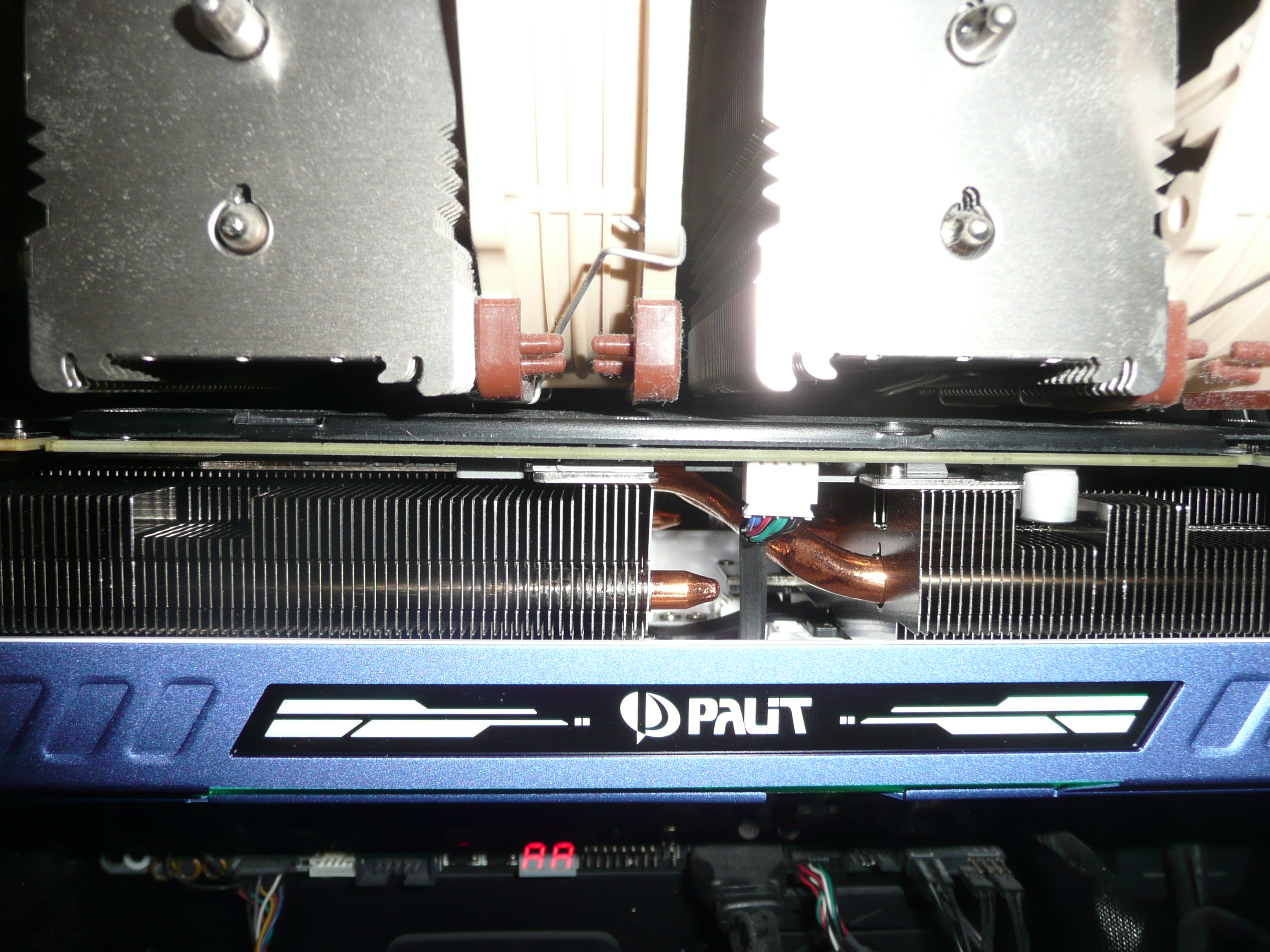

Großartiger Kühler, aber nimm doch gleich die "D15" Variante, nicht den "S". Der einzige Unterschied ist nämlich, dass beim "S" wirklich nur ein Lüfter dabei ist (S = Single Fan). Ansonsten sind beide Kühler identisch.
nein, sind sie nicht. schau dir die beiden kühler bitte nochmal ganz genau an. der D15S ist asymmetrisch und gegenüber dem D15 um 8mm nach "oben" versetzt. je nach MB kann es beim D15 ein krampf werden bei eingebauter graka an die verriegelung des ersten x16-slots zu kommen (und bei manchen MBs wird der slot sogar blockiert).

@extra_pc
Was meinst du mit "Ventilator auf die Grafikkarte richten" ? Willst du etwa die Gehäusewand offen lassen und mit irgend einem Gerät von extern Luft reinpusten? Damit wirst du vermutlich schlechtere Ergebnisse erzielen, als wenn du das Gehäuse einfach 1:1 so verwendest, wie es daherkommt, das hat nämlich wirklich mit den besten Airflow, den man aktuell am Markt out of the Box bekommen kann, siehe dazu auch hier:
Die Idee ist einen (oder zwei) Lüfter auf der "Netzteilabdeckung" (siehe angehängtes Bild) anzubringen.
Und natürlich achte ich darauf das "Lancool II Mesh Performance"-Modell zu nehmen.
Ist unnötig, wie gesagt 1x140mm kann man noch im Deckel hinten anbringen, Rest würde ich mir schenken.
