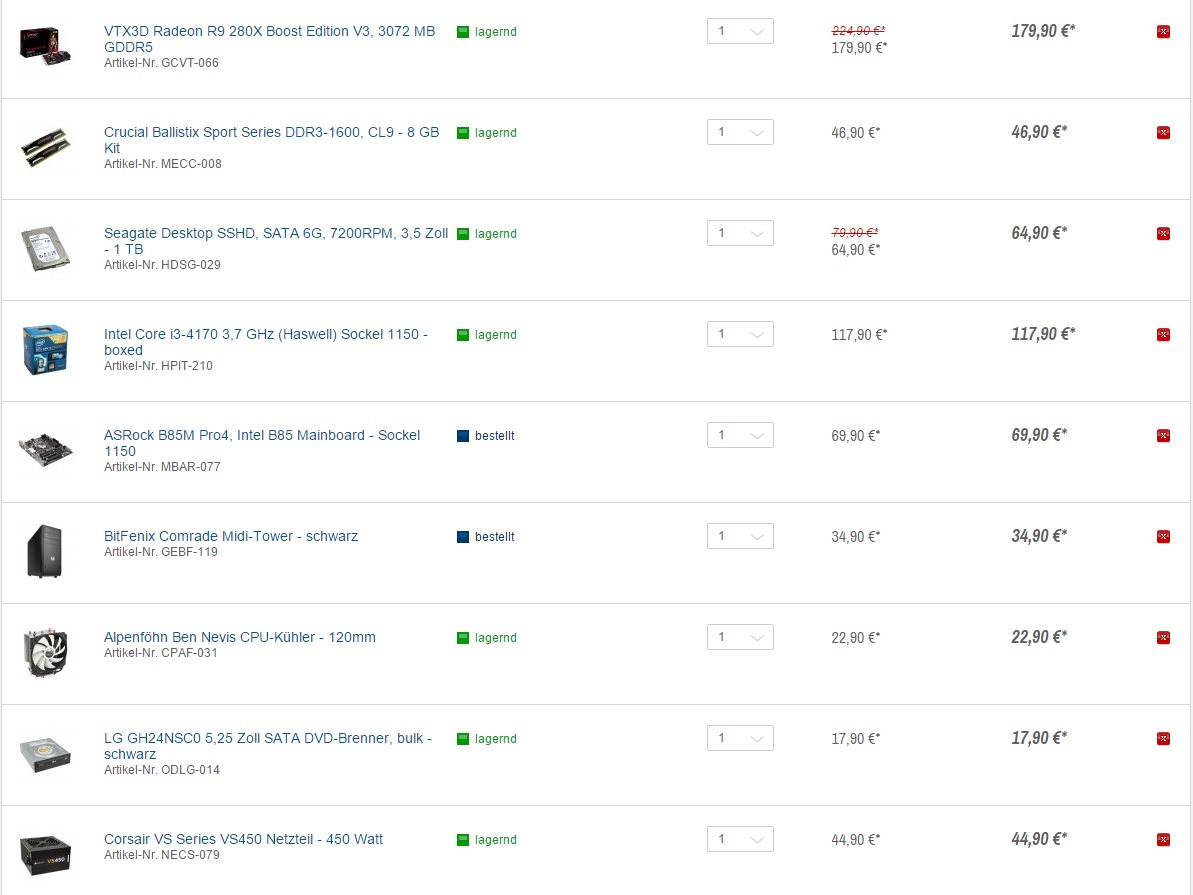

genau 600€ bei Caseking.de
DerBaya schrieb:
Sieht doch schonmal gut aus. Danke.

Auch dir danke. Würden sich 50€ mehr bei dem Vorschlag von DerBaya lohnen, wegen der CPU und GPU?
find derbayas vorschlag am besten.
ich bin immer ein fan davon eine starke CPU als fundament und dann in ein paar jahren ne stärkere Grafikkarte zu kaufen.
die 280x ist etwas Leistungsstärker, den i3 hatte ich genommen weil ich net wusste ob ein i5 vom Budget in die Konfig passt, stelle dir grad noch ein i5 System mit einer GTX960 mit 4GB bei Mindfactory.de zusammen, aber sieht soweit gut aus und würde eher das i5 System nehmen weil Zukunftssicherer.
Eine schnelle SSD kannst du später noch nachrüsten, die Platte oben hat halt noch 8GB SSD/Cache weswegen diese um einiges schneller als wie eine normale HDD ist. Hier die Konfig bei Mindfactory.de, wegen Gehäuse solltest du dann nochmal schauen was dir zusagt https://www.mindfactory.de/shopping...2213a49c174ce642e2a347744c5aba2fbd5bfd48ebf9b

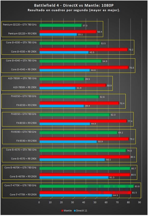

Wenn hier jemand einen i3 vorschlägt sollte man sich mangels Verbreitung von Mantle und DX12 Spielen doch eher Richtung nVidia-Grafik wenden, da der Treiber deutlich besser mit schwachen CPU gepaart werden kann.
