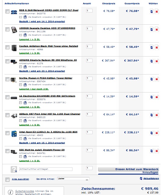

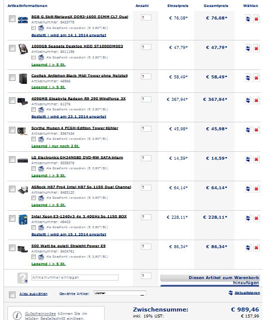

nachdem ich mir eure Ratschläge zu Herzen genommen habe, habe ich mein Budget noch einmal etwas erhöht und das wäre nun das Setup.
Spricht da noch etwas dagegen, oder passt alles?
nimm als CPU Kühler lieber einen Raijintek Themis dann sparst du auxh 20€, da du eh nicht übertakten wirst
und als CPU entweder e3-1230v3 (ohne igp) oder e3-1245(mit igp)
