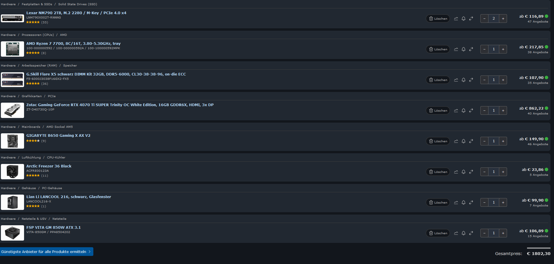

Alles klar, nach euren Empfehlungen habe ich das dann mal aktualisiert:
Gehäuse
Lian Li LANCOOL 216, schwarz, Glasfenster
Netzteil
be quiet! Pure Power 12 M 650W ATX 3.0 oder FSP VITA GM850W ATX 3.1
FSP sagt mir aber leider nichts als Netzteilhersteller, hat einer von euch damit längere Erfahrungswerte?
Mainboard
GIGABYTE B650 Gaming X AX V2
CPU Kühler
Arctic Freezer 36 Black
CPU
AMD Ryzen 7 7700, 8C/16T, 3.80-5.30GHz, tray oder AMD Ryzen 7 7800X3D
Warum eigentlich der X3D? der kostet ja fast 200€ mehr als der 7700. Zudem beim reinen zocken die GPU ja wichtiger ist, ist der soviel teurere Prozessor in dem Kontext ein merkliches Upgrade?
RAM
G.Skill Ripjaws S5 Kit 32GB, DDR5-6000
(dieser wird in der Kaufberatung hier auf dem Forum vorgeschlagen)
oder
G.Skill Flare X5 32gb, ddr5-6000 CL30
Welcher wäre denn besser?
GPU
Zotac Gaming GeForce RTX 4070 Ti SUPER Trinity OC White Edition, 16GB GDDR6X, HDMI, 3x DP
SSD
Lexar NQ790 2TB, M.2 2280 / M-Key / PCIe 4.0 x4 (LNQ790X002T-RNNNG)
passt das so?
Könnt ihr mir die einzelnen Fragen zu den Teilen noch beantworten?
Bei dem geringen Preisunterschied würde ich das PP 12 M mit 750 statt 650W nehmen. Mit dem FSP habe ich keine Erfahrungswerte.
Der X3D ist die perfekte Gaming CPU, schnell und sparsam. Im Prinzip wie der 7700 mit zusätzlichen Cache. Einfach mal die Testberichte lesen. In Kombination mit der 4070 TI Super sehr zu empfehlen.
Beim RAM ist CL30 besser als CL32 oder CL36.
Ob die weiße GPU optisch zum Rest passt, musst du selber wissen.
Nachtrag: Ich würde mir keine QLC SSD kaufen, lieber die NM790 oder die KC3000 mit DRAM Cache.

Gehäuse
Netzteil
Mainboard
CPU Kühler
CPU
AMD Ryzen 7 7700, 8C/16T, 3.80-5.30GHz, tray oder AMD Ryzen 7 7800X3D (dieser wird eher empfohlen)
hier muss ich schauen, ob die CPU noch ins Budget passt. Muss ich erstmal mit meinem Bruder abklären.
RAM
G.Skill Flare X5 32gb, ddr5-6000 CL30 oder TeamGroup T-Create 32GB DDR5-6000 CL30-36-36-76
der TeamGroup hat bessere Timings (vgl. G.Skill: 30-38-38-96) und kostet 4€ weniger. Also lieber den?
GPU
SSD
Lexar NM790 2TB, M.2 2280 / M-Key / PCIe 4.0 x4
Preislich sind wir bei 1800€ mit dem Ryzen7 7700 und bei 1980€ beim 78003XD.
Bei der CPU bin ich ehrlich gesagt sehr unentscheiden, da das nochmal ein Haufen Geld extra ist.
Das Budget von meinem Bruder ist eben auch nicht so hoch, weiß aber auch nicht, wo man hier eher Abstriche machen sollte.
Danke euch auf jeden Fall!
Reaktionen: JollyRoger2408
Der 7700 tray wird wohl die nächsten Jahre halten, dann muss man halt mittelfristig die CPU nochmal Aufrüsten -> 9800X3D z.B. der wird dann aber vermutlich 450-500€ kosten. (spekuliere ich jetzt einfach mal)
K3ks schrieb:
Als Kühler Freezer 36, auch Versandkostenfrei vom Hersteller für 19,13€
https://www.arctic.de/Freezer-36/ACFRE00121A
https://www.arctic.de/Freezer-36-Series
Bis zu 5€ gespart. ^^
NM620 oder eine andere taugliche SSD mit 2TB für 100€ = nochmal 15€-20€ gespart. Meshify C oder so, nochmal 10€-15€ gespart, glaub die Karte könnte gerade so (1cm Platz?) dann ins Gehäuse passen...
Anderes Modell der Karte bringt vlt. nochmal 50€... Musst wohl alles nachgucken.
E:
https://geizhals.de/?cat=hdssd&xf=252_1920~4832_3
E2: Interesting: https://geizhals.de/teracle-gen4-t450-2tb-t4502ktti-a3063001.html?hloc=de
Hmm...
