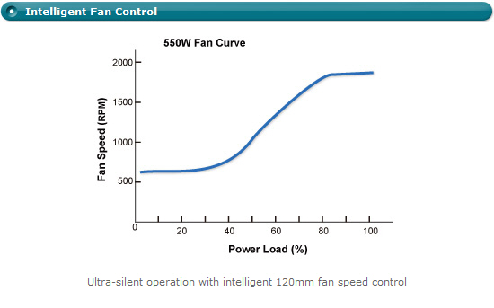

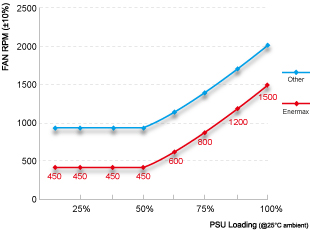

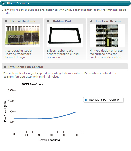

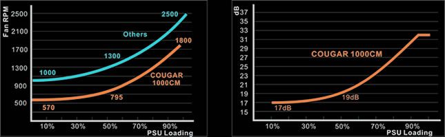

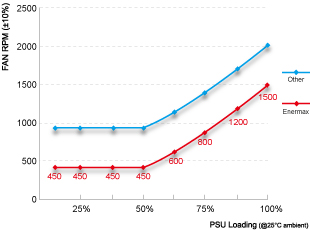

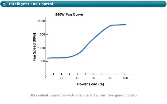

also wenn du ein leises Netzteil möchtest, dann solltest dir mal folgende Hersteller-Angaben von Enermax (4), BeQuiet (1) und Coolermaster (2,3) bezüglich der Lautstärke anschauen. Daraus ist auch ersichtlich, mit wieviel Watt du das Netzteil dimensionieren musst, wenn dein System eine tatsächliche maximale Leistungsaufnahme von 250-300 Watt besitzt.
Ich würde dir jetzt z. B. ein Netzteil von Enermax (4) empfehlen, dass jedoch so dimensioniert sein soll, dass du unter Last unter einer Auslastung von 50% bleibst. Dann läuft der Lüfter mit 450 RPM. Ich würde dir deshalb auch zu einem Netzteil mit 625 Watt raten. Die beiden Netzteile von Coolermaster (2,3) beginnen schon bei etwa 600 RPM.
Wenn du wirklich eine sehr leise Festplatte möchtest, dann musst du bei den mechanisches Festplatten entweder eine reduzierte Drehzahl in Kauf nehmen und die Festplatte entkoppeln oder musst dein System mit einer sehr teuren SSD ausrüsten.

also das von dir gewählte Cougar Netzteil hat auch sehr gute Werte.
Es hat zum Einen ähnlich hohe Drehzahlen wie die Netzteile von Enermax, aber zum Anderen dafür einen 14x14 cm Lüfter anstatt einen 12x12 cm Lüfter. Bei gleichen Drehzahlen könnte das Cougar bei gleicher Drehzahl etwas leiser sein. Vorrausgesetzt der Lüfter von COugar ist nicht schlechter verarbeitet.
Die 550 Watt des Cougar Netzteils sind schon sehr knapp bemessen, könnten aber ausreichen. Die 625 Watt sind icht unbedingt nötig, aber bei Enermax sind die Netzteile mit 525 und dann 625 für diesen Fall schlecht gestaffelt. Ich fand ein 525er für deinen Fall zu knapp bemessen und hab deswegen dann das 625er empfohlen.

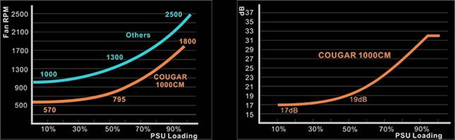

Klar um das System mit Strom zu versoren, reichen 550 Watt und wohl sogar 400 Watt. Mir ging es ja nicht nur um die Versorgung sondern darum ,dass das Netzteil immer nur so belastet wird, dass die Lüfter möglichst im leisesten Betriebsmodi arbeiten.
In der von mir hochgeladenen Grafik von Enermax sieht man ja z. B. dass die Drehzahl des Lüfters bis zu einer Auslastung von 50 % konstant mit 450 RPM dreht und ab 50 % die Drehzahl linear ansteigt. Mein ziel war es, dass die Auslastung des Netzteils bei max. 50 % liegt. Und darauf hat sich das Wort "knapp" bezogen.
