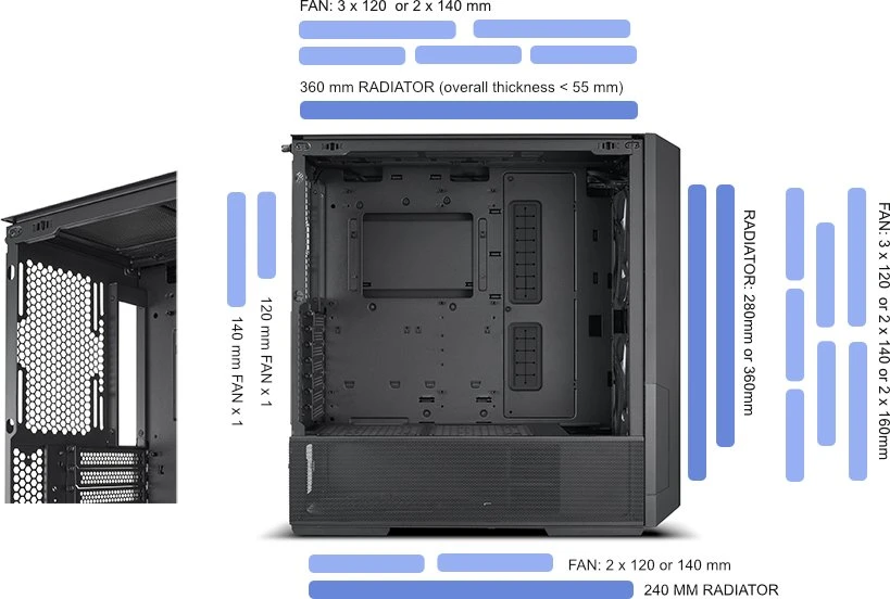

Wenn du das Lancool 216 noch mit RGB erweitern möchtest, was ich ein bisschen glaube, rausgelesen zu haben, dann könntest du am folgende Positionen Lüfter hinzufügen. Ist aber keinesfalls nötig.
Reaktionen: xTreme35
