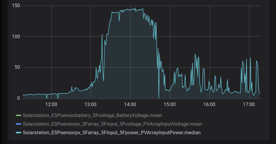

Ich hab auf meiner Gartenhütte ein 195 Wp Teil.
Gerade sind ein paar Wolken aufgezogen und dann sieht es so aus

ein paar Minuten später - Modul ist teilweise überschattetet weil ein Ast im Weg ist (und 17:15 da passt die Ausrichtung auch nicht mehr optimal )

In den letzten 6 Stunden - das vor ca.11 Uhr nichts geht liegt an den Bäumen die die Morgensonne blockieren
Nur um zu verdeutlichen wie stark die Schwankungen sein können.
Wie gesagt nicht optimal aufgestellt und teilweise Schatten.
Klar auf dem Hausdach ohne Schatten ist mehr drin. Teilverschattung ist sehr problematisch bei Solarmodulen weil dadurch ein "Engpass" entsteht der nur teilweise durch bypass Dioden entschärft wird
Wenn man das Modul besser aufstellen kann ist natürlich mehr drin - aber du solltest nicht erwarten, dass du tagsüber eine konstante Leistung bekommst.
