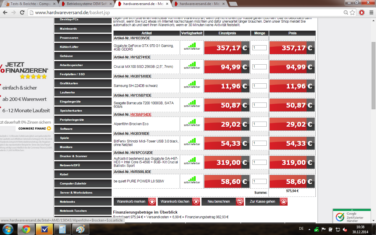

Hi, ich wollte mir mal einen Gaming Desktop-Pc zusammenbauen.
Was könnte ich hier besser machen? oder ist vielleicht alles falsch.

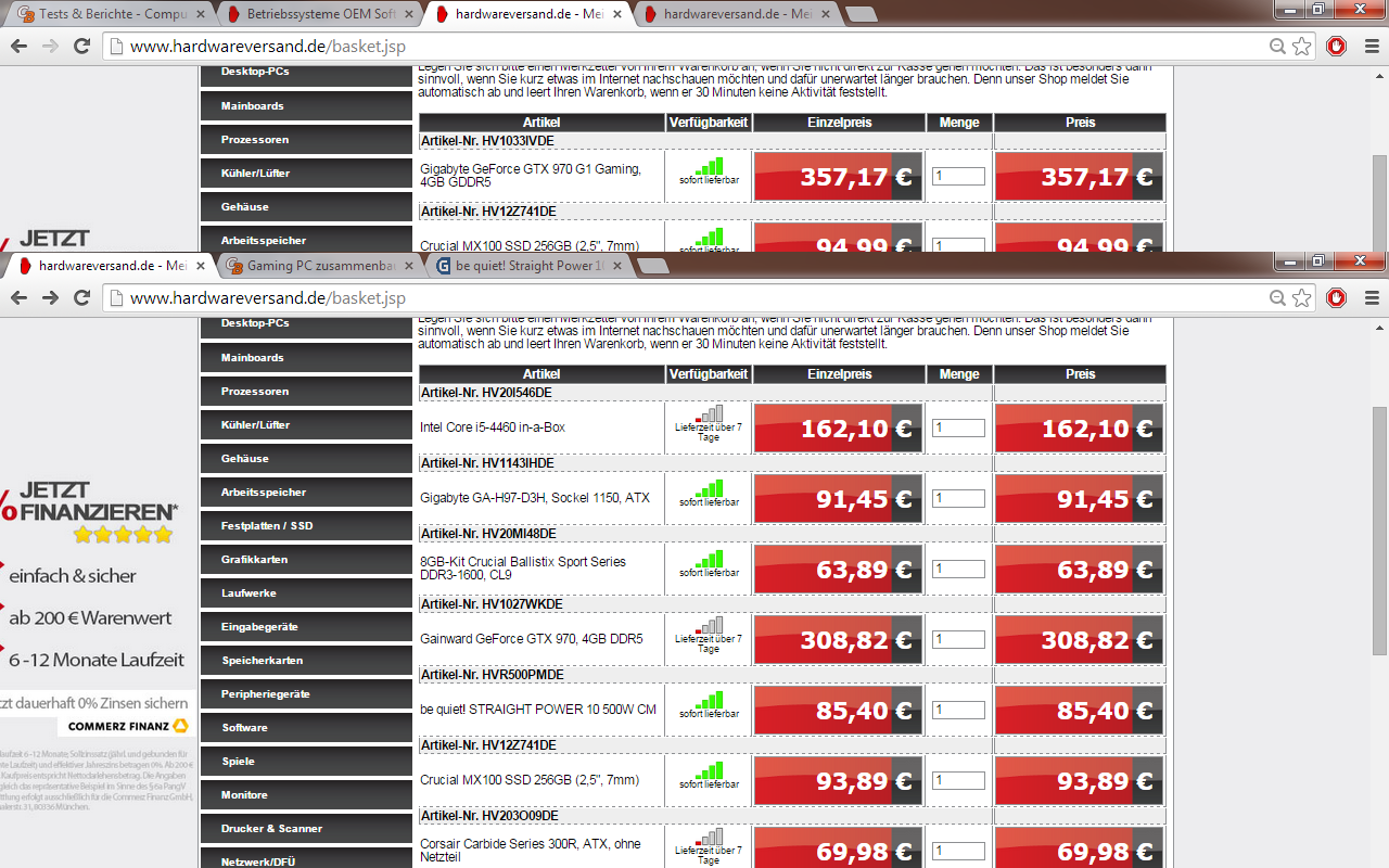

Find ich gut so, evtl einen Xeon 1231v3 einbauen wenn du schon 1100 Budget hast :)
oder so besser ?

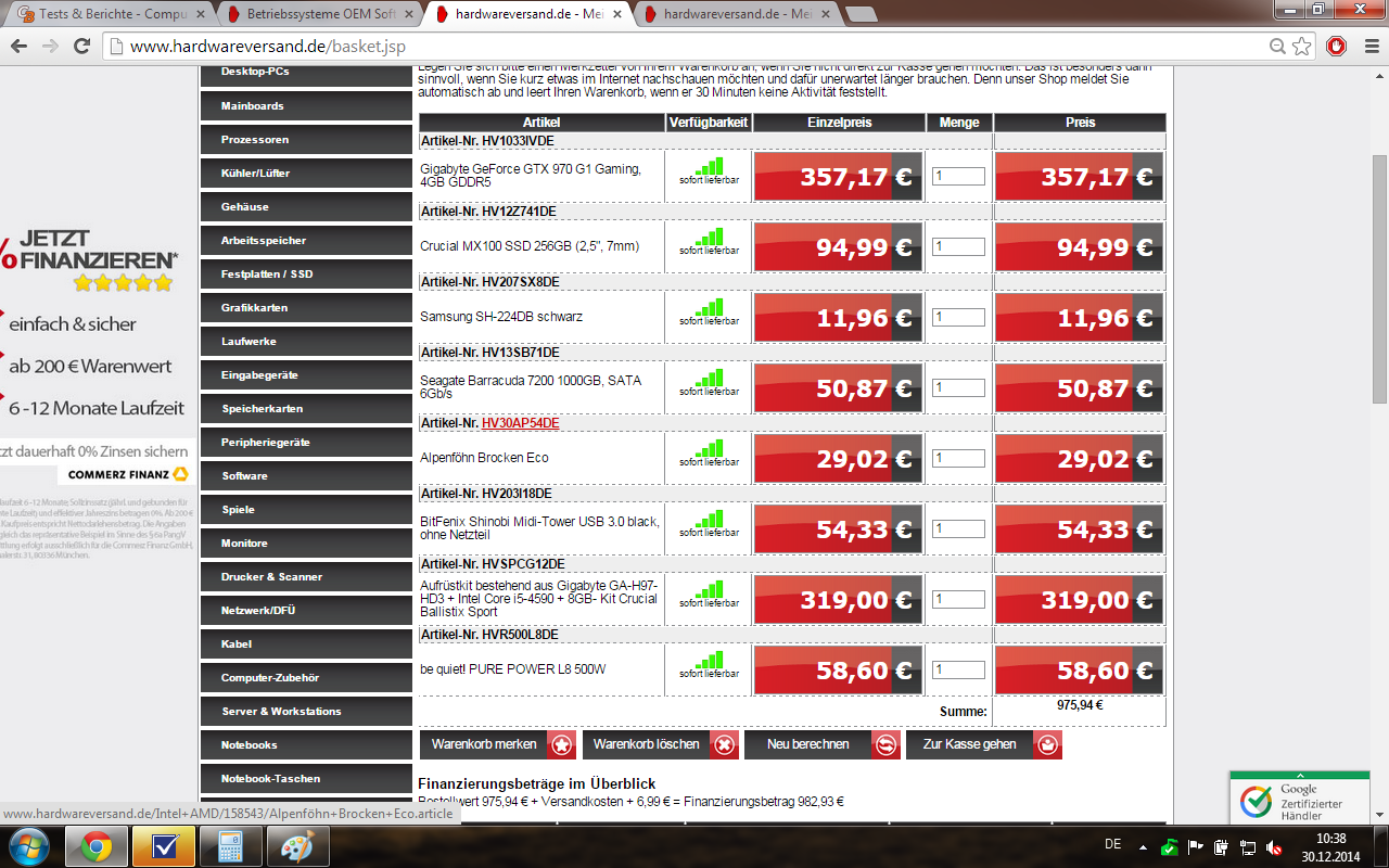

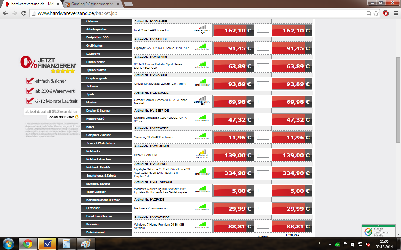

so wäre er fertig : Unbenannt.png
Meinst du nicht, dass du die Windowsinstallation selber hinbekommst? Das ist eigentlich nur 4 mal auf weiter drücken. Der Rest läuft von alleine ab...
ja das will ich danke für den rat. Nur meine Frage jetzt ist der PC so in ordnung oder fehlt da was? und was ist mit den Kabel?
Kabel sind alle dabei, bis auf das Monitorkabel. Hast du ein HDMI-Kabel zuhause?

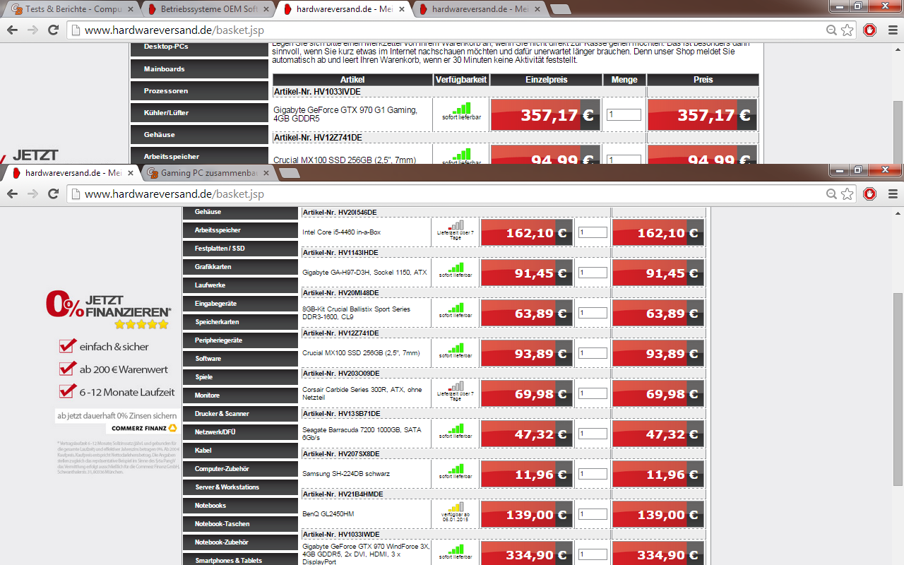

Warum ist die mittelmäßige Gigabyte Graka immer noch im System? Die MSI ist leiser.
also wenn ich so viel geld ausgeben will, dann nehme ich doch das schnellste, was ich dafür bekomme.
dein board und CPU sind murks und wenig zukunftsträchtig.

Beim Mainboard sind 2 SATA Kabel dabei, für 3 Laufwerke fehlt dir also 1x SATA Kabel für ~1,50 €.
Ales andere wird mitgeliefert.

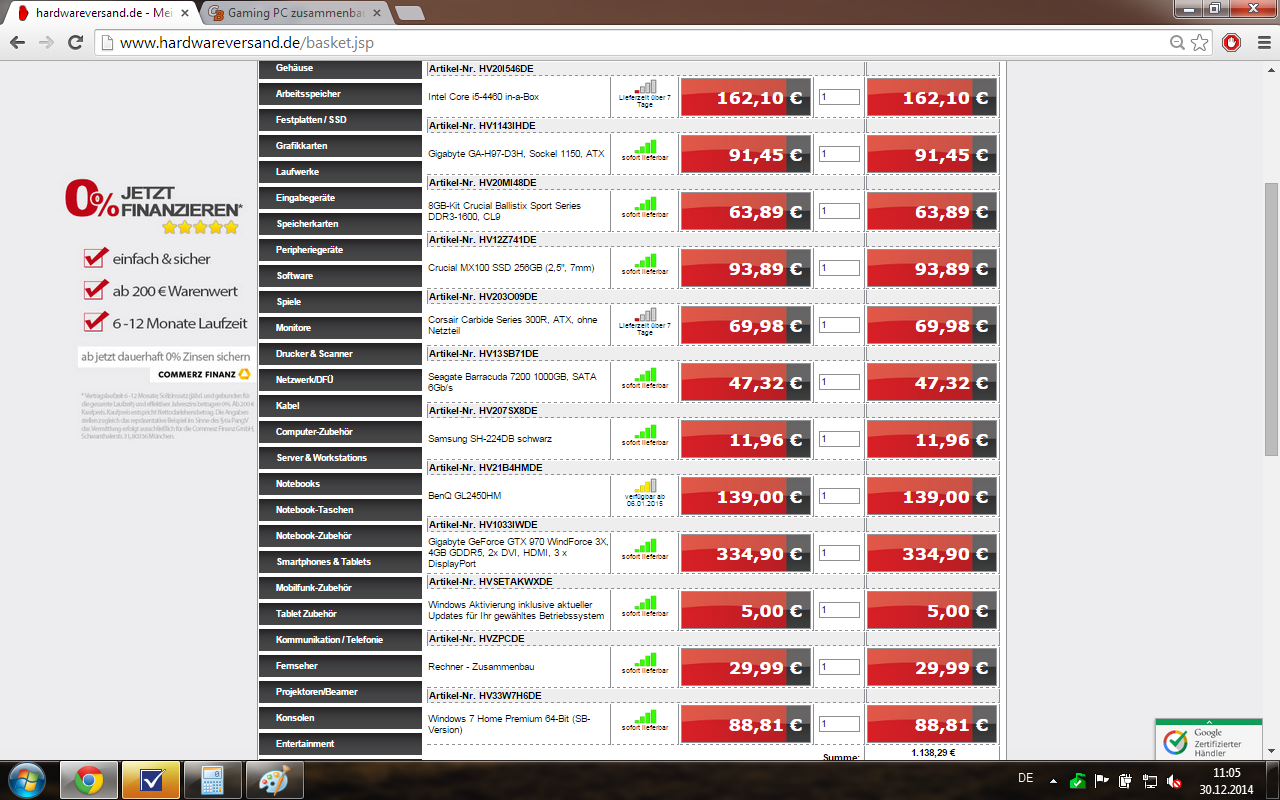

was sagen die anderen dazu? soll ich den so übernehmen wie von, die.foenfrisur?
oder was sagt ihr zu meinem
du hast den tower vergessen @die.foenfrisur
@splittes für ca. 1200euro würde ich den i7 nehmen ab er es muss kein 600W netzteil sein
@Smily bei meinem MB waren 4 sata kabel dabei
wobei, wenn du ja noch monitor und WIN 8 dazu kaufst wird es eng mit dem i7
Noch was vergessen. Laut dem Monitordatenblatt wird mit geliefert:
Mitgeliefertes Zubehör : Netz-, VGA- Kabel, Handbuch/Treiber-CD
VGA Kabel ist natürlich Käse! Solltest also, neben dem SATA Kabel, auch ein DVI Kabel kaufen.
Nein, einfach dein CPU mit einem Xeon 1231v3 austauschen dann passt das so.

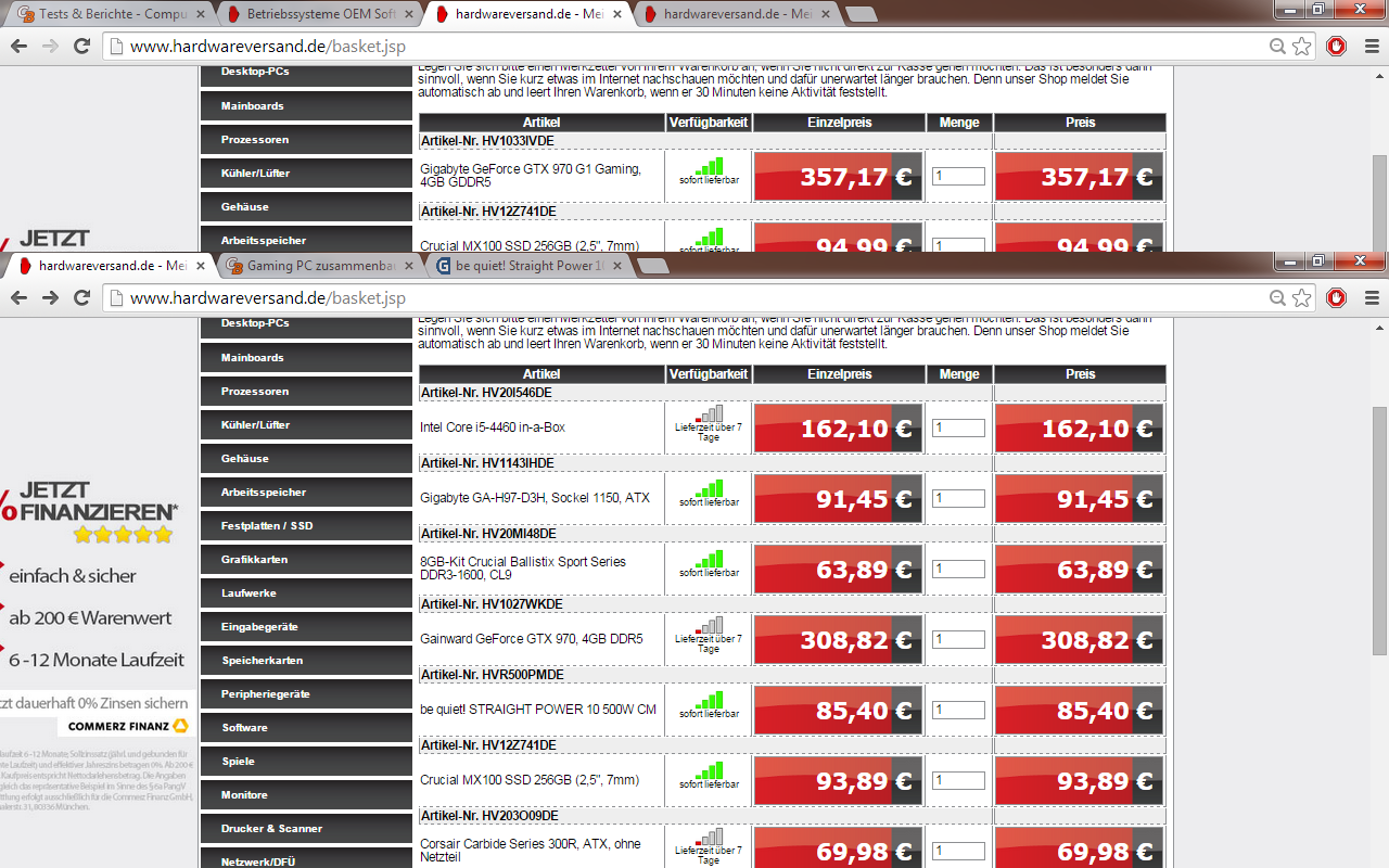

Würd ich so nie kaufen:
- CPU bringt in Spielen kaum Mehrleistung, kostet aber deutllich mehr
- Board überteuert und macht nur Sinn für SLI (SLI macht aber für den Normalogamer null Sinn)
- Galax Graka ist ist ne mittelmäßige Graka (siehe Test den ich gepostet habe)
- Neztteil zu groß, außer man will später SLI, aber wie gesagt: für den Normalogamer keine Option. Abgesehen davon ist das E10 das einzige DC-DC NT in der Preisklasse, jedes andere NT ist eine Verschlechterung (wenn wir schon beim Thema "das Beste vom Besten sind".

Ist eine Option die ich auch sinnvoll finde, wobei du jetzt mit dem 4460 auch nix falsch machen würdest.
das von die.foenfrisur System ist gut wird aber über deinem Limit liegen. (da fehlt ja die Hälfte)
Ich würde deine Komponenten so beibehalten.
Evtl. etwas günstigere Gehäuse (aber nicht schlechter) Cooltek Anitphon Airflow oder Nanoxia Deep Silence 3.
Würde halt schauen das die Komponenten halbwegs zeitnah verfügbar sind.
Edit: das mit dem Kabel stimmt, einfach noch eins dazubestellen.
mein limit ist nicht bei 1100.. aber ich dachte mehr will ich nicht ausgeben.. aber wenn da paar euros mehr drin sind ist es auch nicht schlimm
