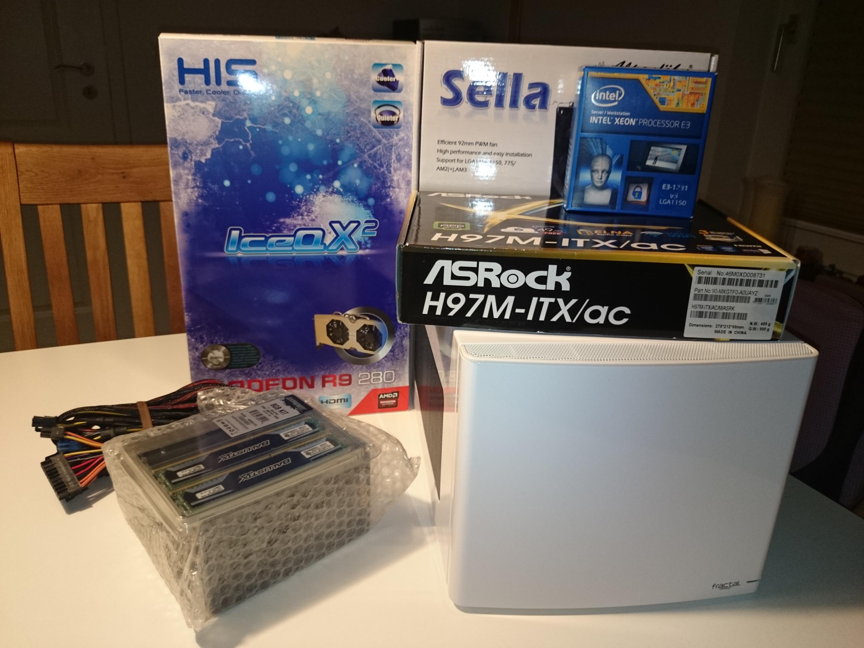

so wie eingangs gewünscht und versprochen noch ein paar Bilder vom Zusammenbau gestern Abend. Teile wurden am 22.11. bestellt. Gehäuse war recht schnell da, der Rest hat ein kleines bisschen gedauert... Nun ja Vorfreude soll ja angeblich die schönste Freude sein... wenn ich den finde der das überall rum erzählt...

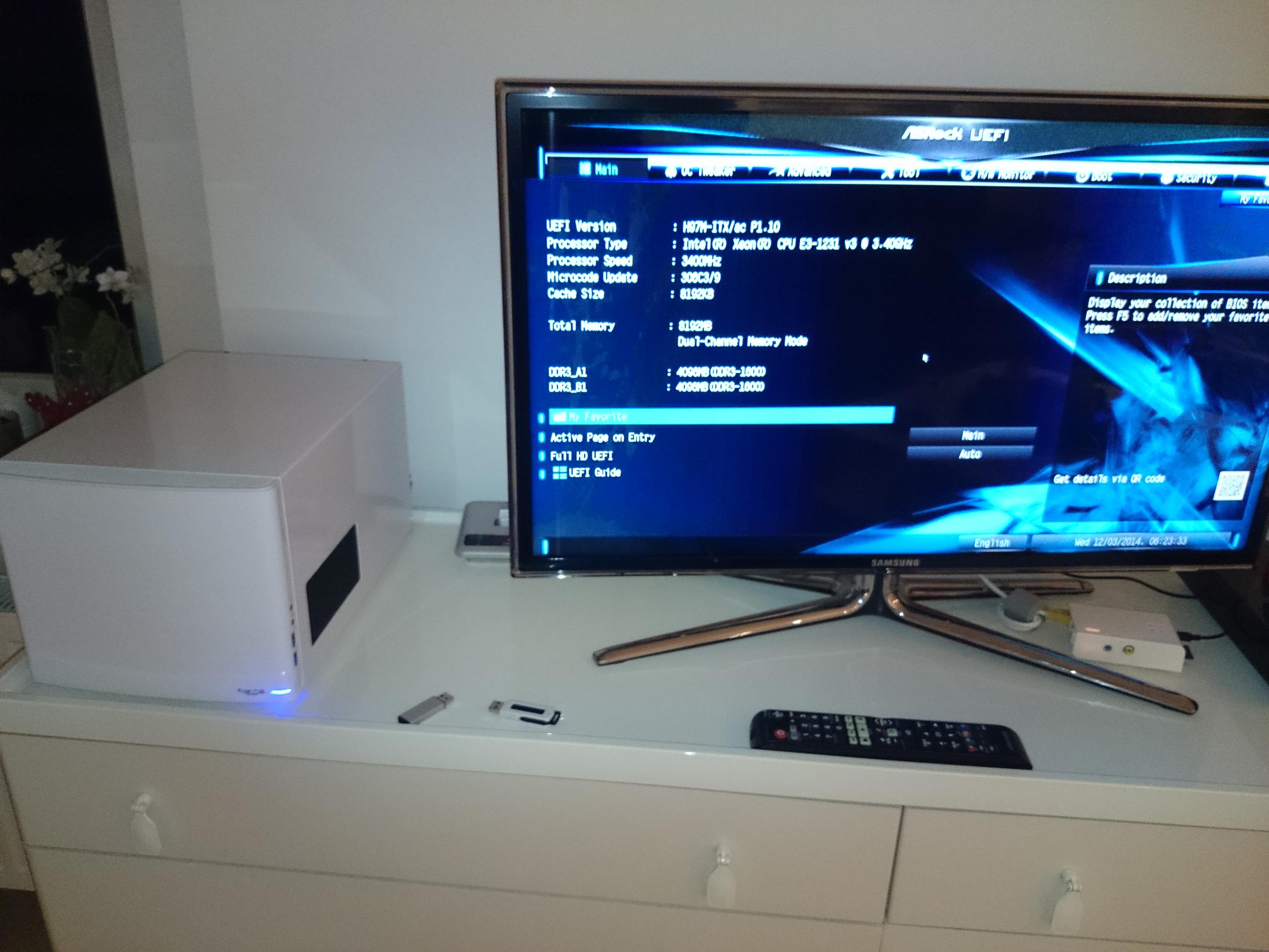

Setup-Shot zuerst:
Also zur Dokumentation:

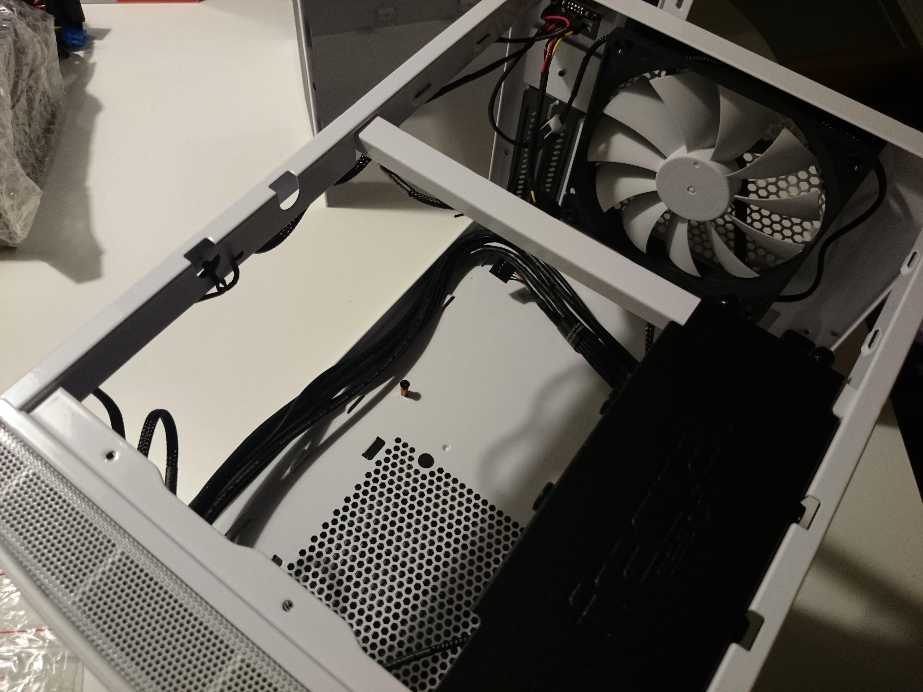

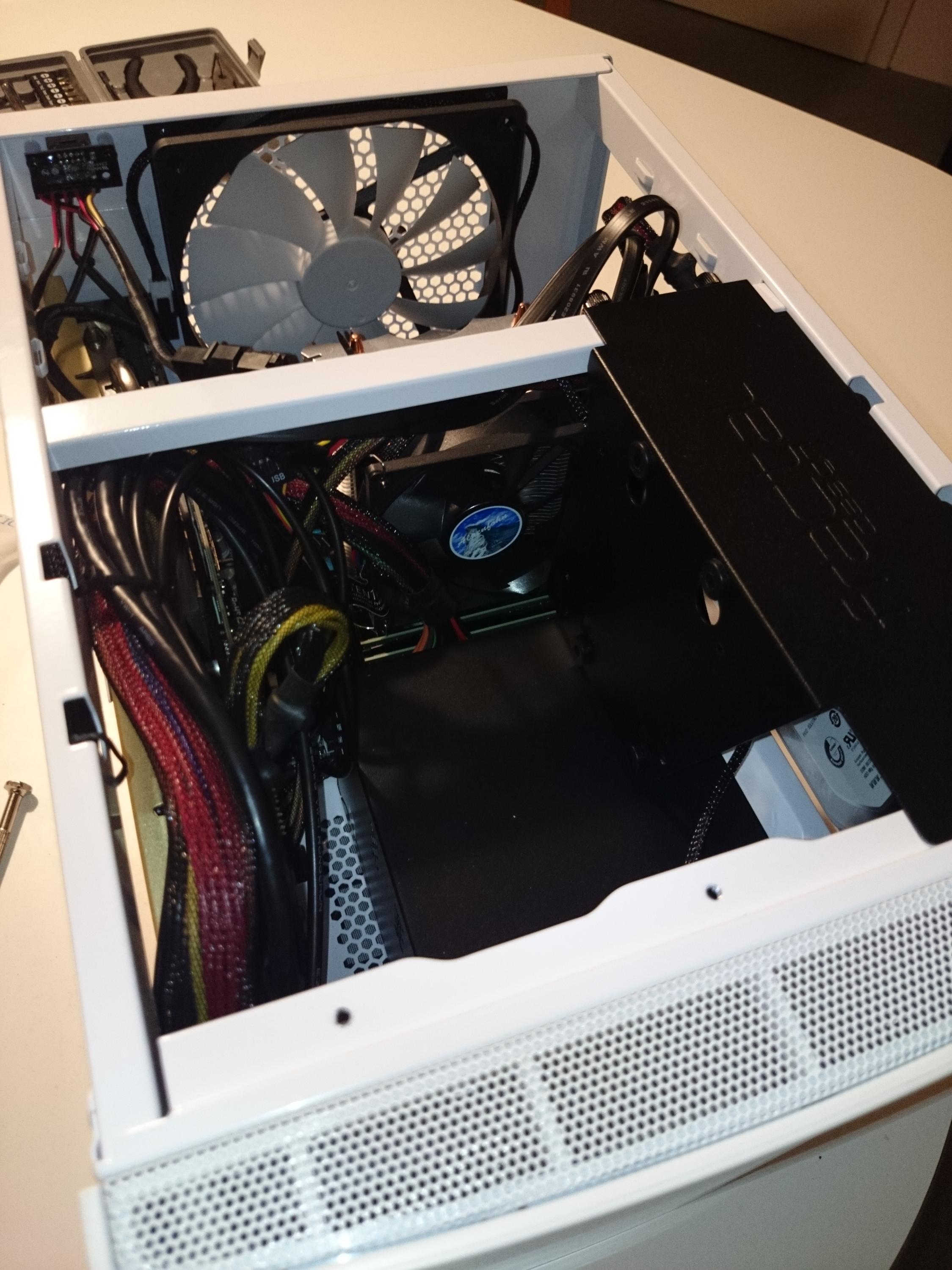

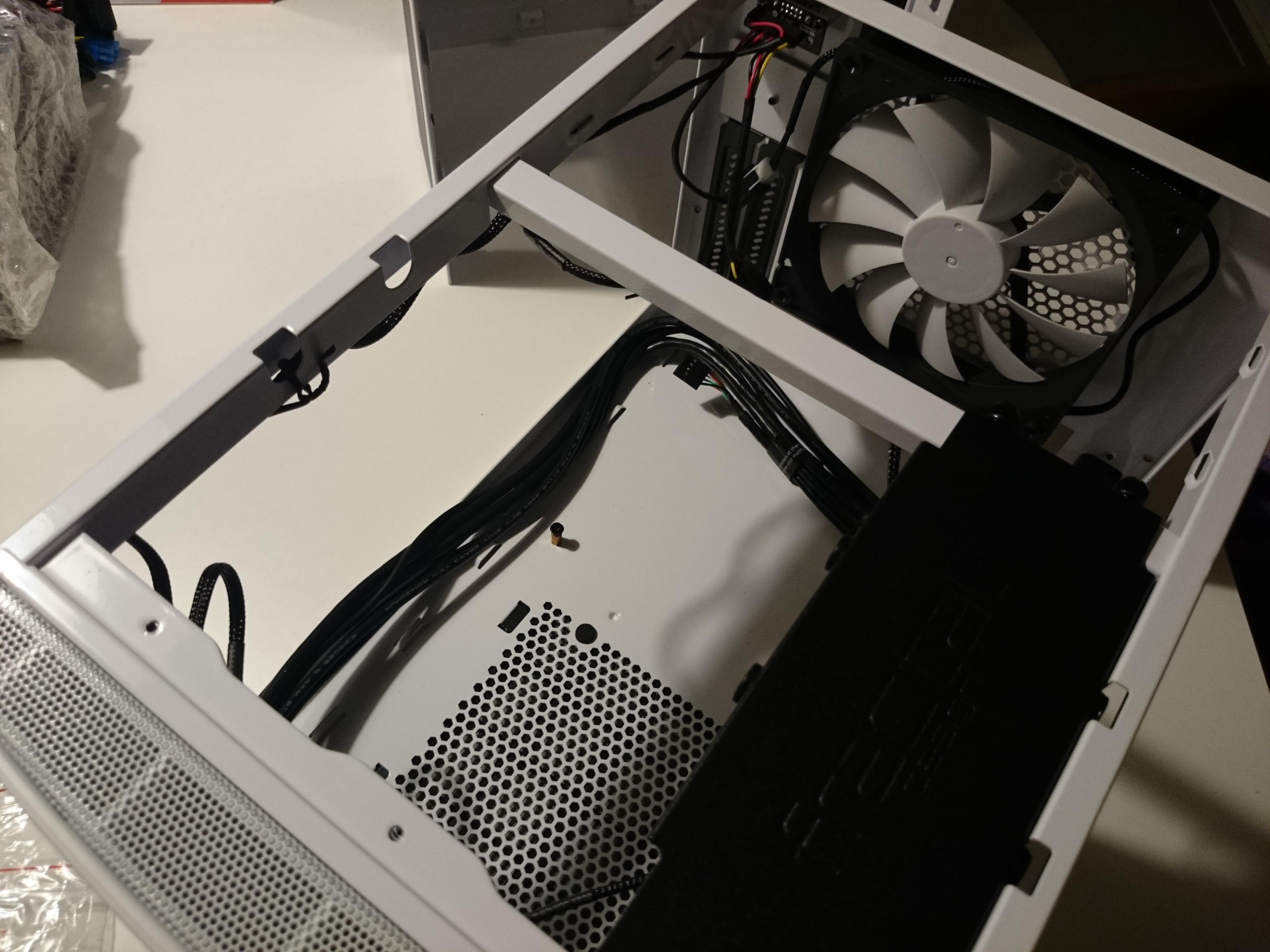

Weil Gehäuse und Festplatte sehr früh da waren, habe ich schon mal 2 von 3 Einhängen rausgebaut und die eine Festplatte verbaut und wieder ein gehangen.

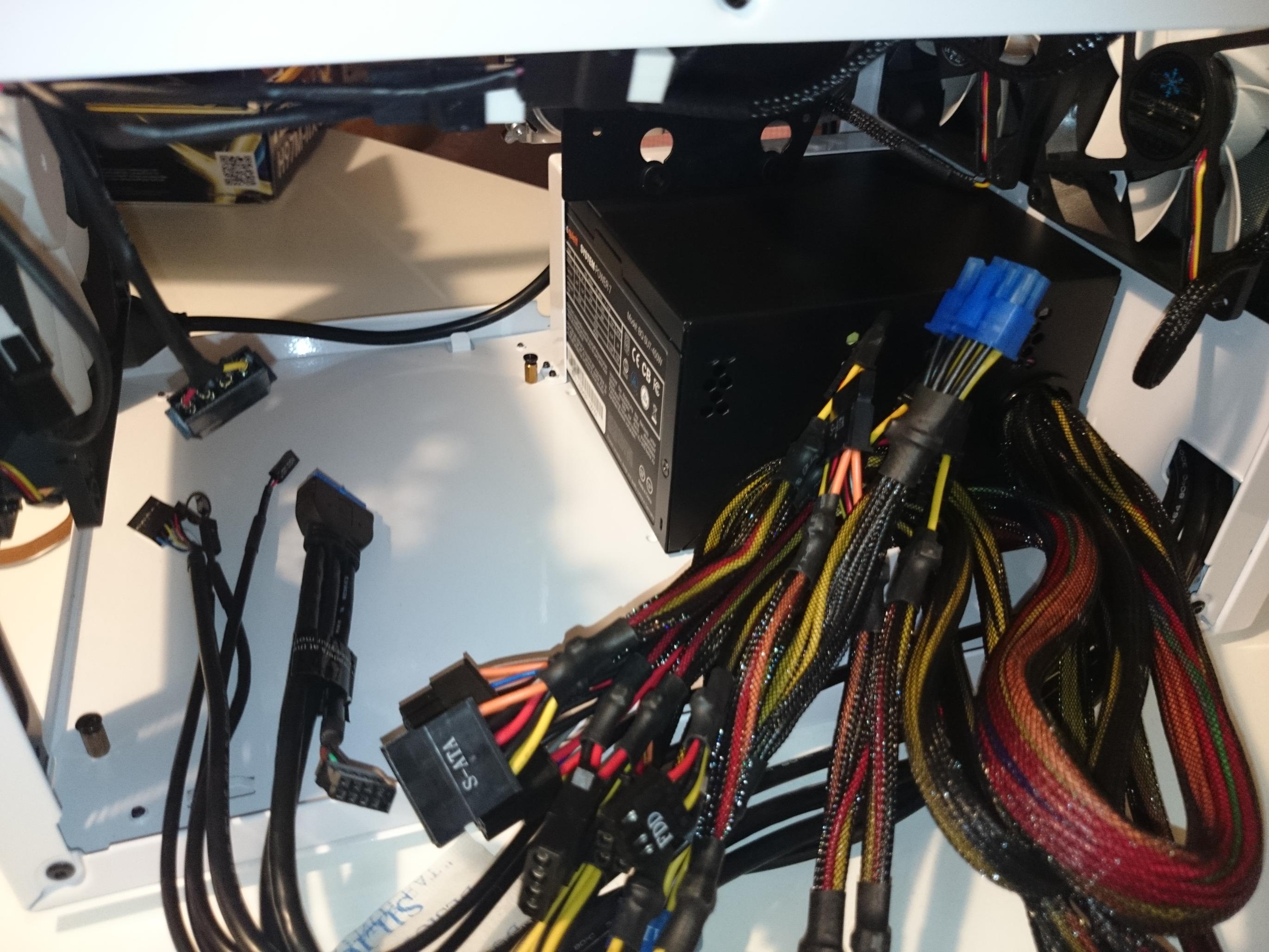

Anschließend Netzteil rein und Board auf und zusammengebaut. Anfangs hätte ich nicht geglaubt das ich das Gehäuse wieder zu bekomme bei den ganzen Kabeln des Netzteils. Die Halterung für den Sella habe ich außerhalb des Gehäuses angebrachtt. Den Sella habe ich dann im Gehäuse aufgesetzt.

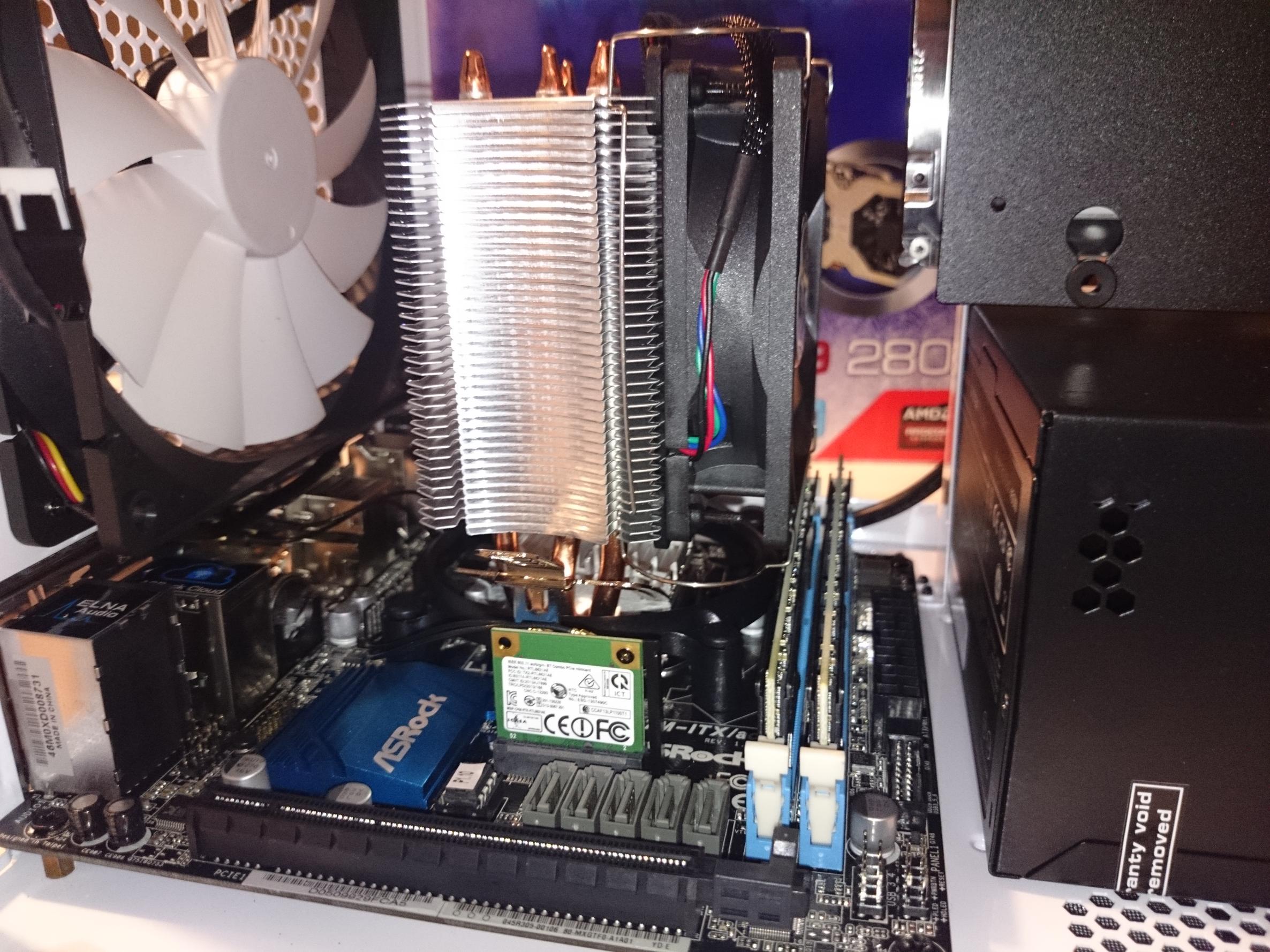

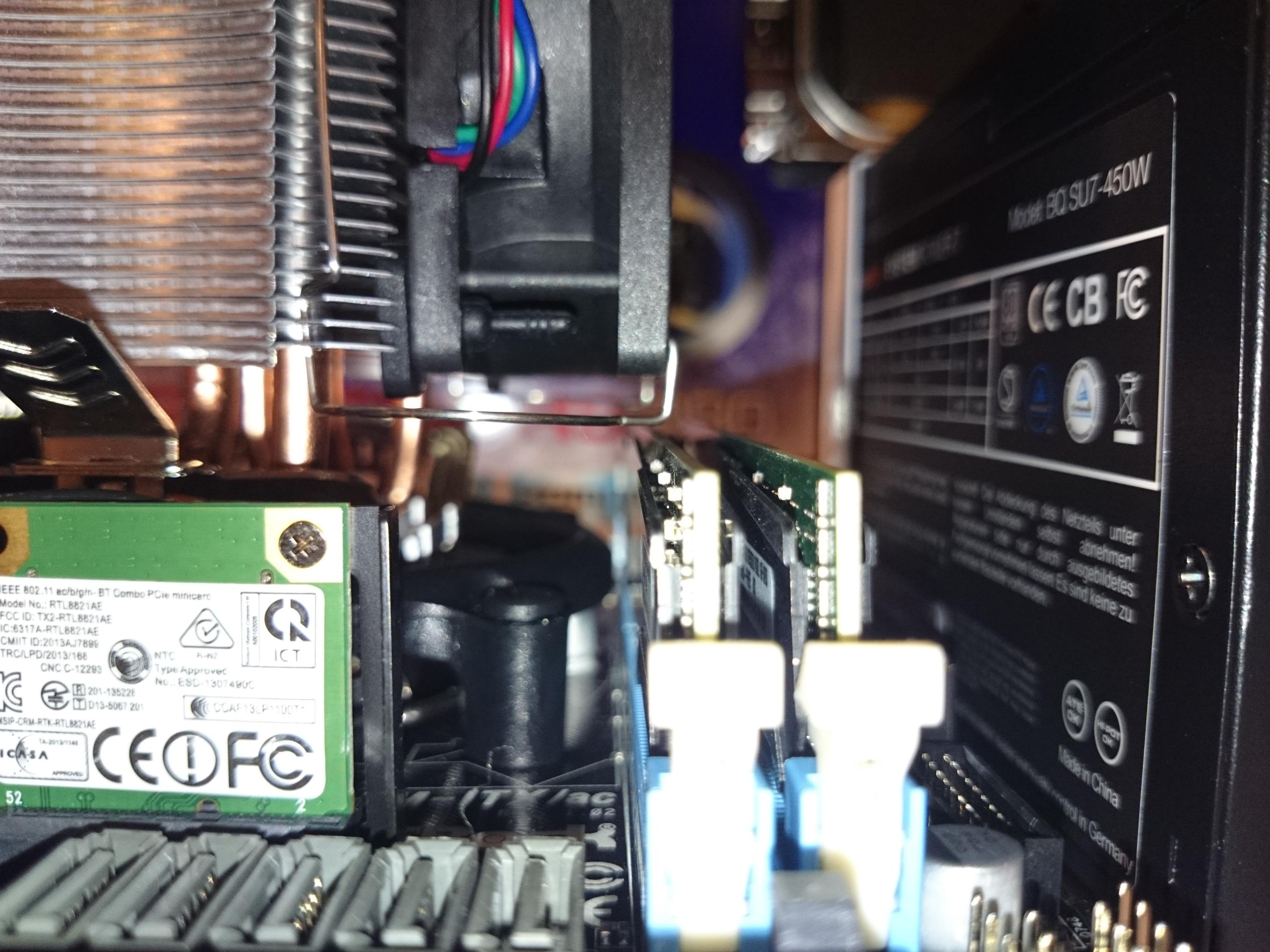

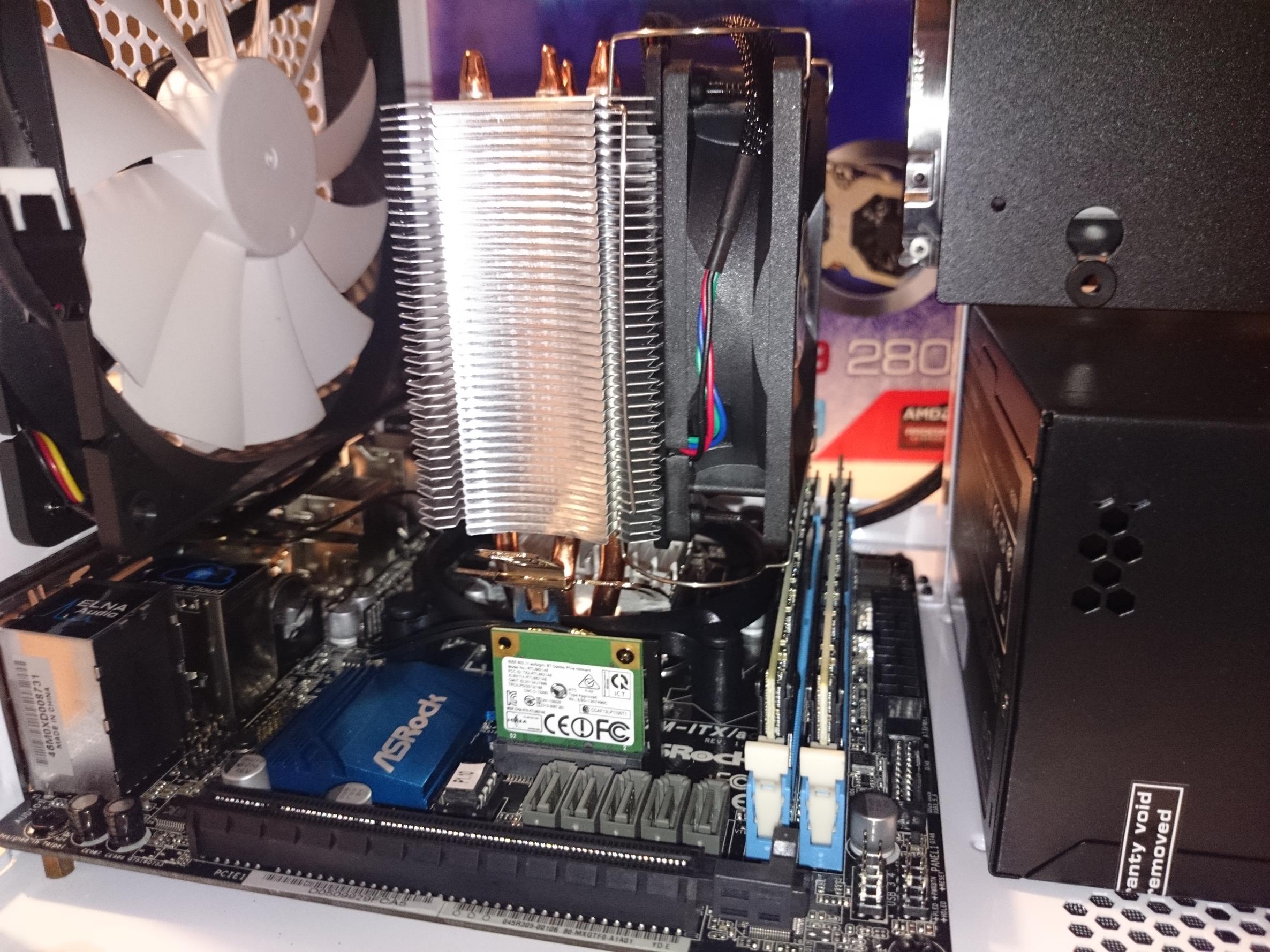

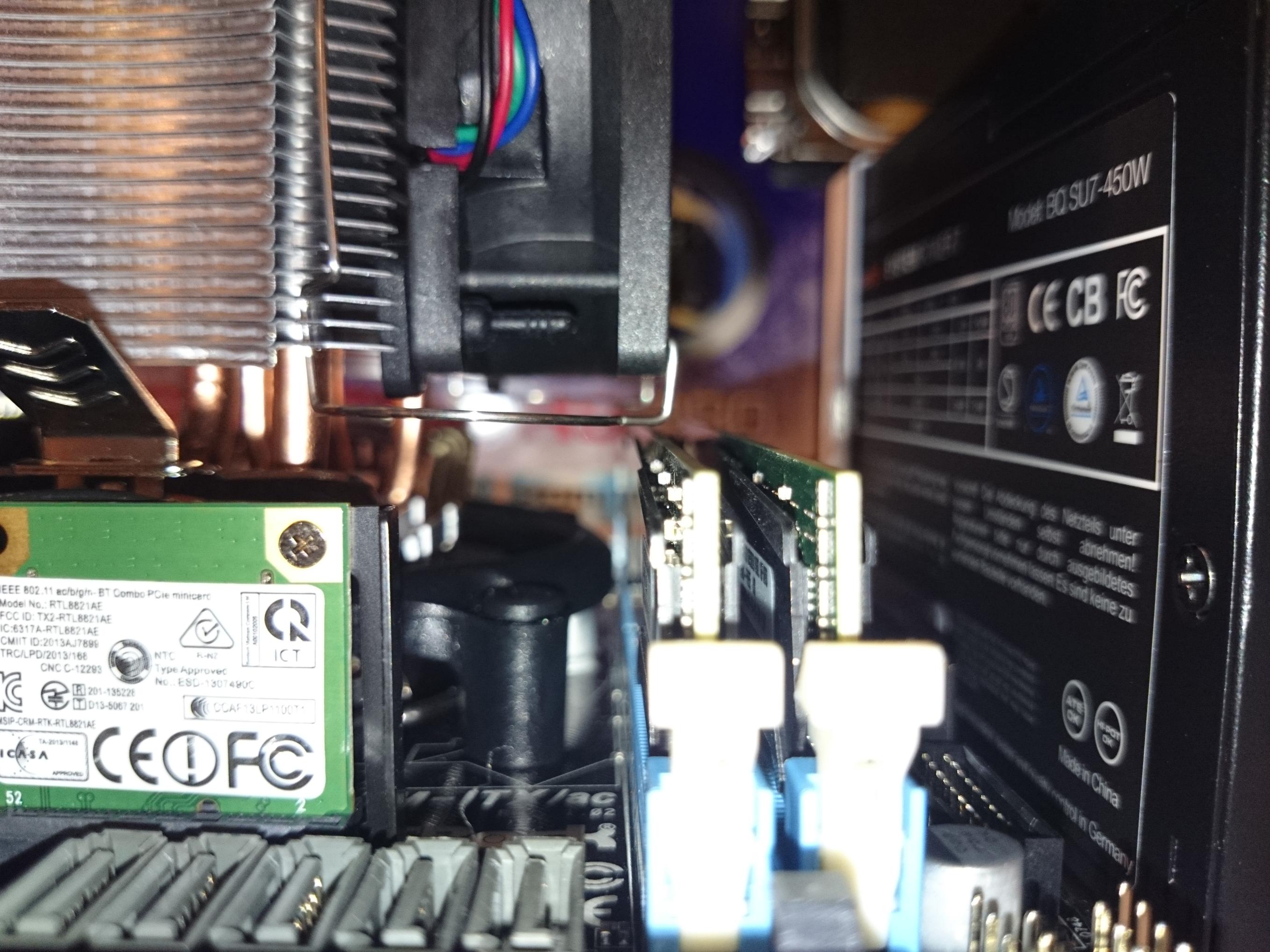

Ich hatte ein bisschen Angst wegen den Halteklammern des CPU Lüfters und dem RAM. Die kommen sich bei Einbau des Kühlkörpers recht nahe. Ich dachte Sie würden anliegen (so würde die Metallklammer direkt an der Rückseite der Platine vom RAM anliegen). Bei genauer Betrachtung langt es aber doch...

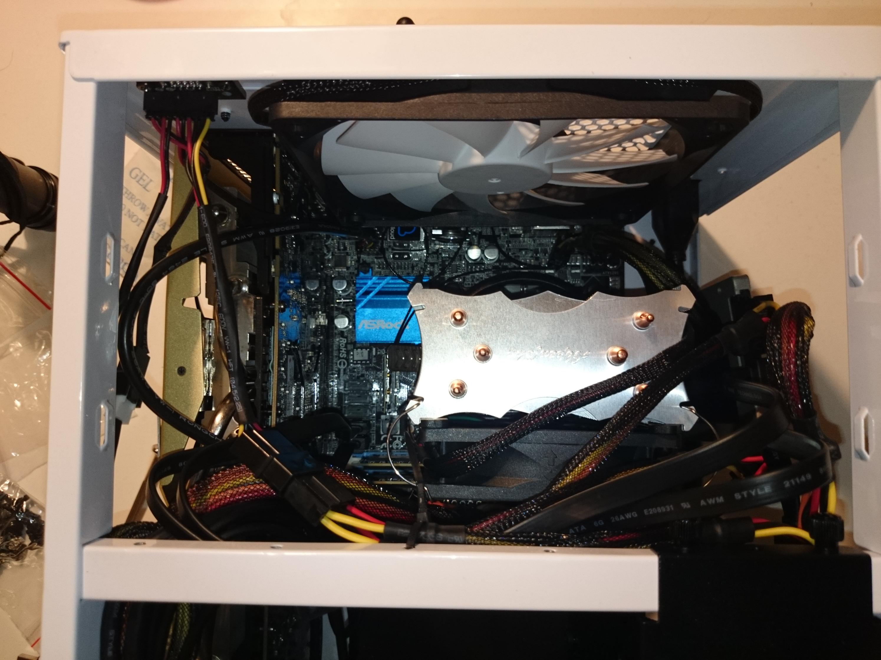

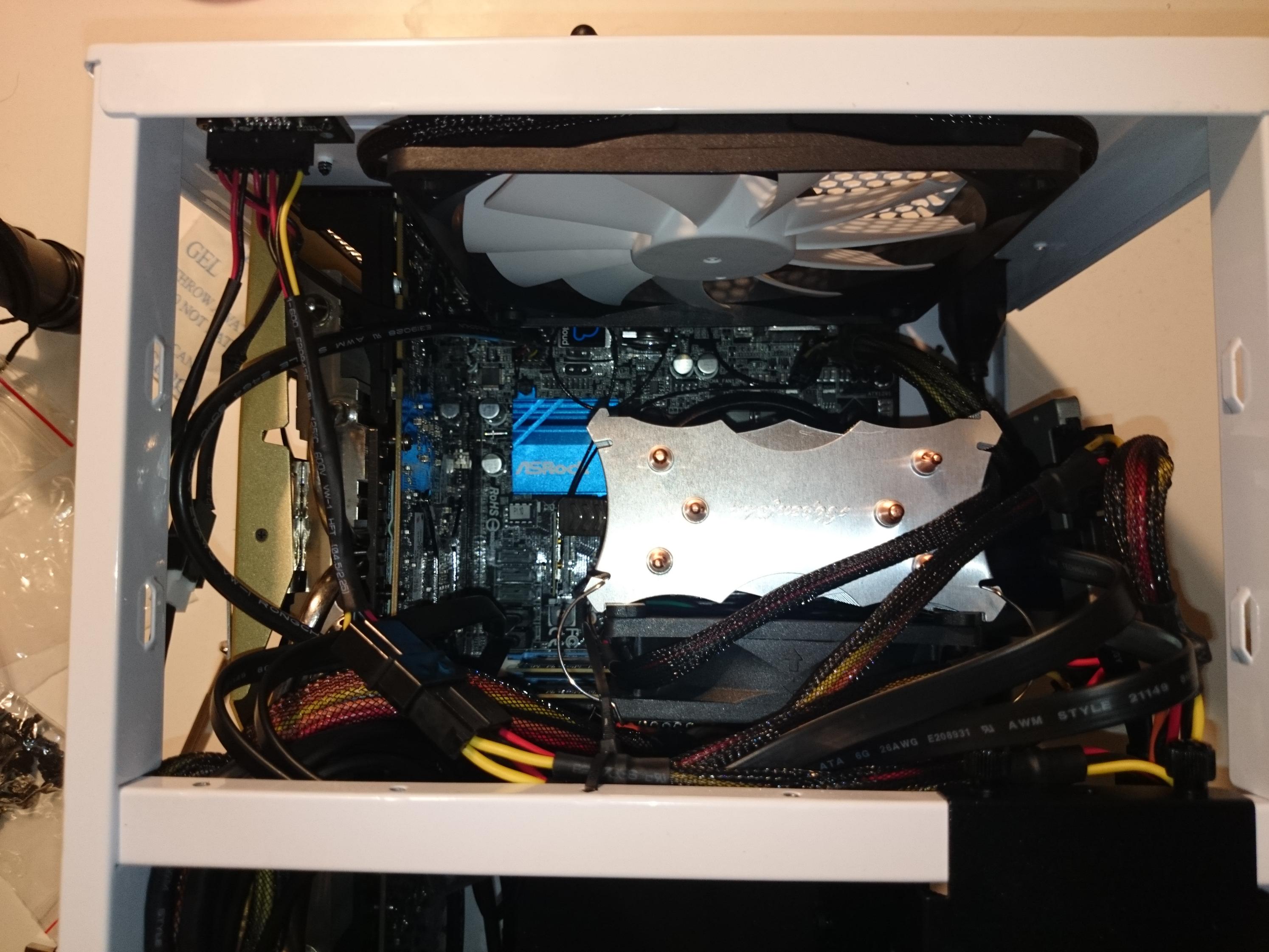

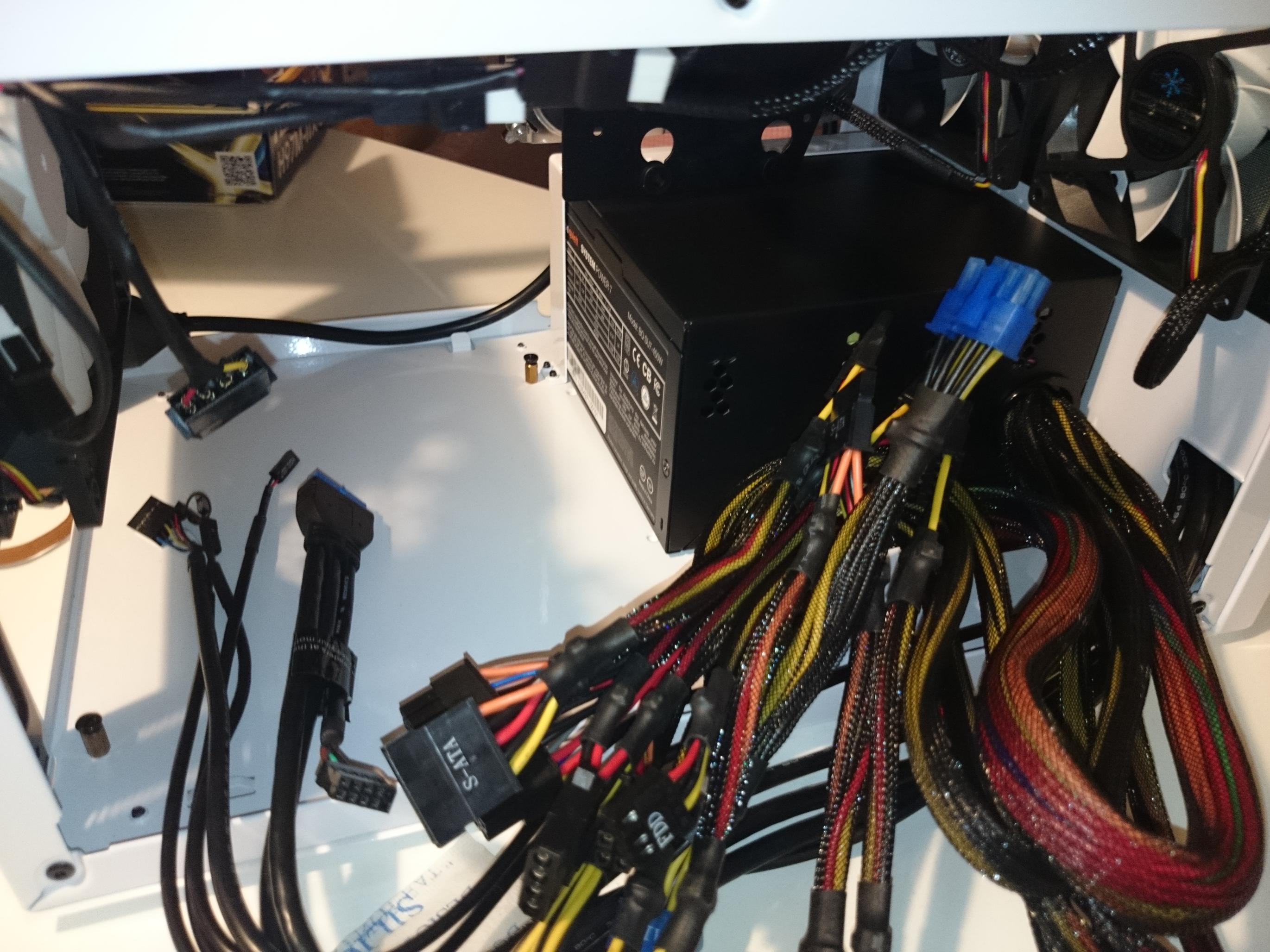

Dann noch die Graka verbaut und ein bisschen Kabelverlegearbeiten durchgeführt. Es war auf jeden Fall hilfreich dass ich mir während des ganzen Verbaus immer mal wieder die Zeit genommen habe um gleich die Kabel ordentlich zu verlegen. Möglichkeiten um diese zu fixieren gibt es auch reichlich.

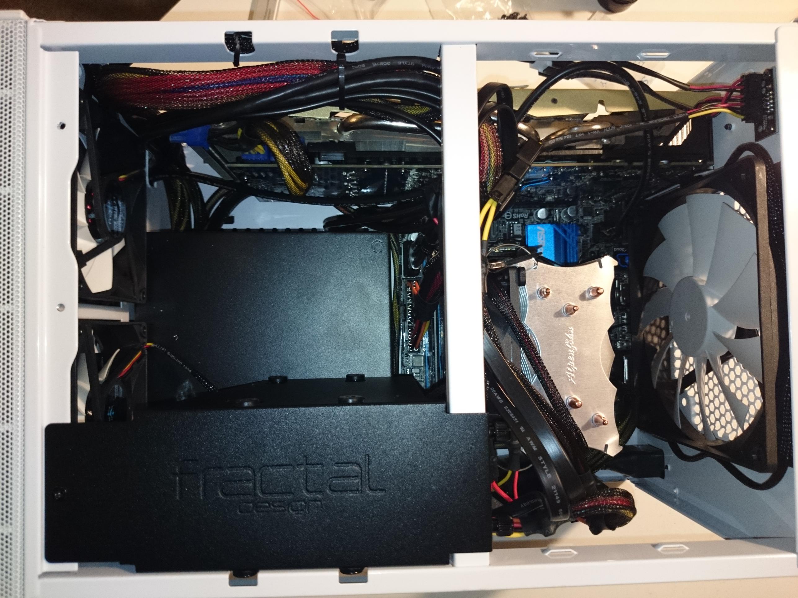

Wichtig war mir dass die Mitte frei von Kabeln ist. Also dass der Luft von vorne nach hinten nicht so viel entgegensteht. Ist mir auch zumindest meiner Meinung nach ganz gut gelungen.
und am Ende lief der Gute sogar direkt...
Meine Frau nennt ihn liebevoll den Minikühlschrank. Hat aber auch eine gewisse Ähnlichkeit ;)
Fazit für mich. Trotz des für mich geringen Platzbedarfes ist es doch sehr geräumig und lässt sich mühelos zusammenbauen. Von der Lautstärke ist er im Officebetrieb sehr angenehm ruhig. Unter Spielelast wird sich das noch zeigen.

Würde mir an deiner Stelle nochmal paar Kabelbinder kaufen und innen die Kabel am Gehäuse festmachen so dass der Luftstrom möglichst frei von Kabeln ist.

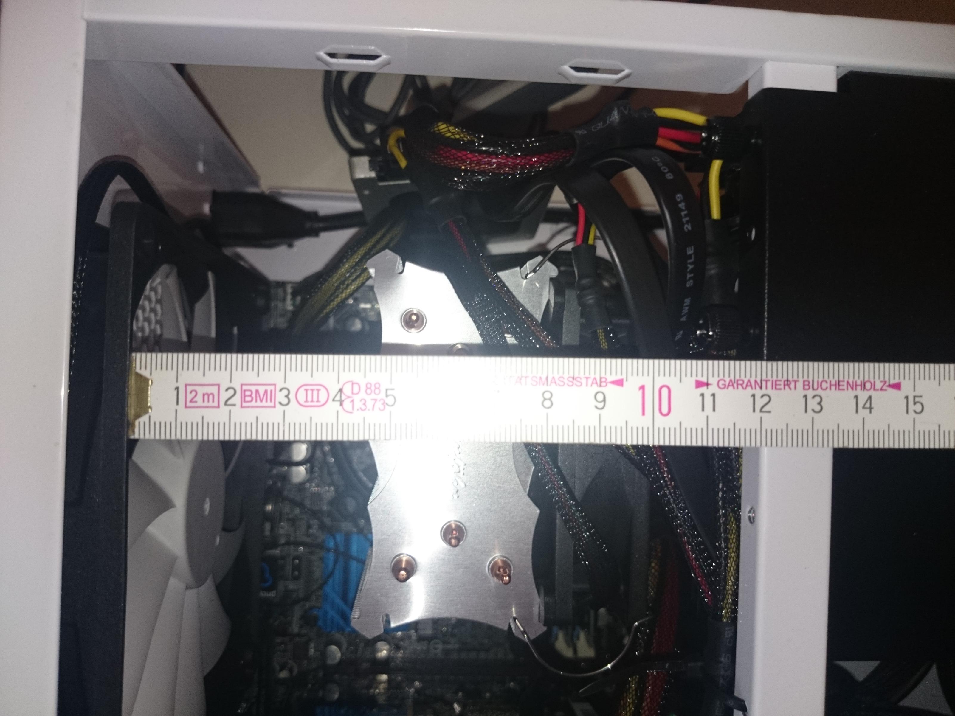

Danke für die Photos. Ein Lasttest (prime + furmark) wäre hilfreich, um mal sehen, wie warm das Ding wird. Ansonsten könntest du vllt. noch den Abstand zwischen HDD-Tray und hinterem Gehäuselüfter messen, evtl. werde ich in der FAQ nämlich einen kleineren CPU-Kühler fürs Node vorschlagen.

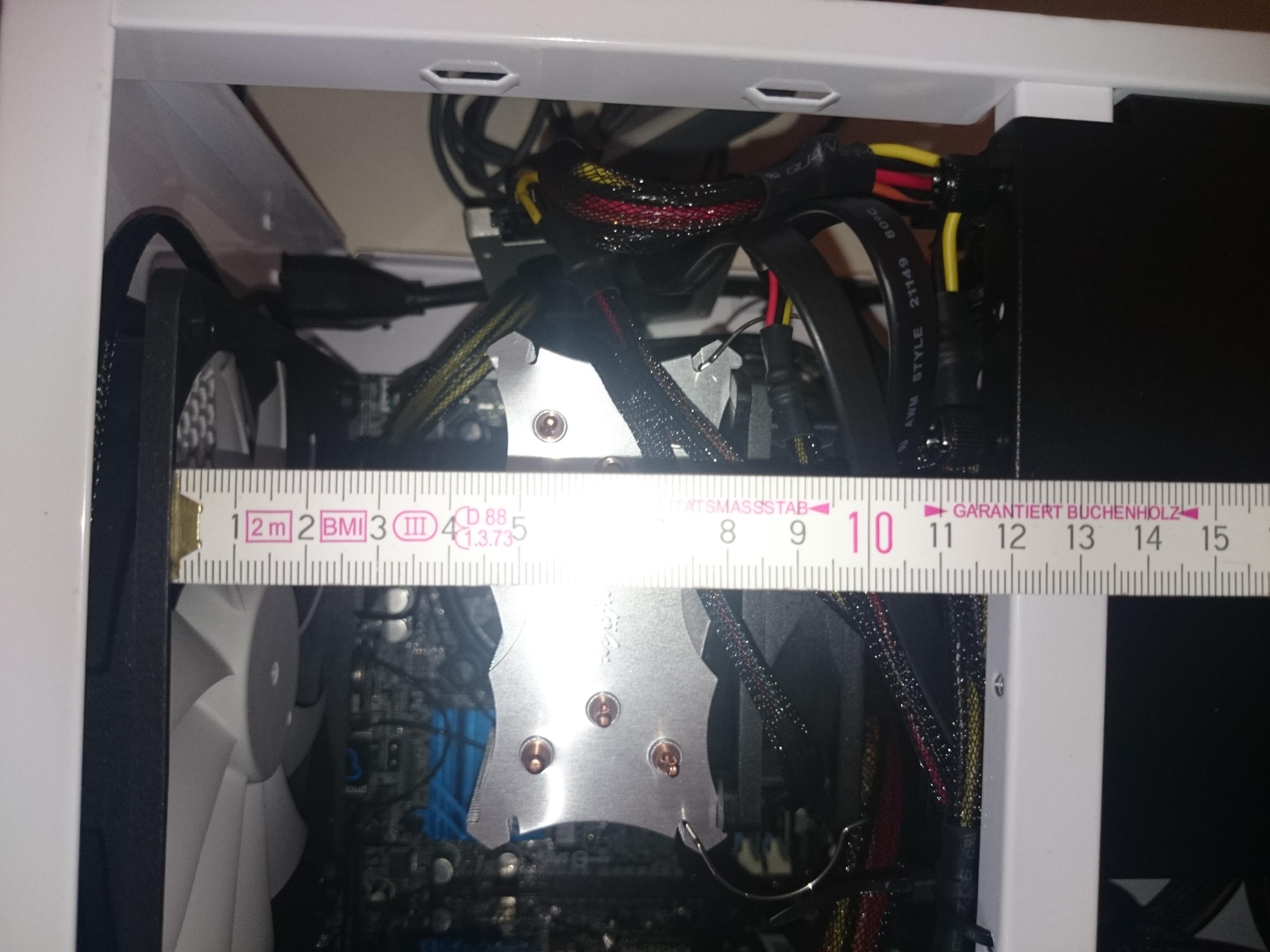

So nun noch das Maß wie gewünscht.
Der Abstand zwischen Festplattentray und hinterem Lüfter sind 10,5 cm, 11 wenn man bis an die Schraube für den Halter ran geht, dann kann man diese aber nicht mehr lösen. Die Sockelmitte des Mainboards ist bei 7,5 cm.
Hier noch mal ein Bild um es zu verdeutlichen. Ich hoffe das hilft weiter.
Die Lasttest kommen auch noch.
Danke fürs Ausmessen. Habe in der FAQ jetzt als Kühlerempfehlung den Thermalright True Spirit 120 M (BW) Rev. A drin, der sollte mit seinen nur 77 mm Tiefe deutlich besser passen als der 120er Macho, bei dem man sich zwischen Gehäuse- und CPU-Lüfter entscheiden müsste.
