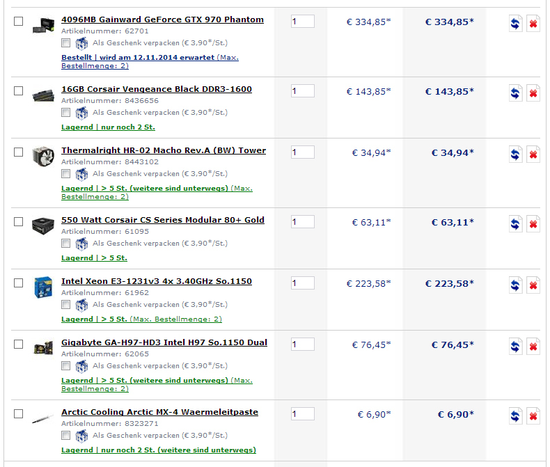

Hallo zusammen!
Hab mir über die letzten paar Tage verteilt einen neuen PC zusammengestellt und wollte mir das ganze einmal von Leuten abgesegnen lassen, die tatsächlich Ahnung haben :)
HDD, Gehäuse und alles was sonst noch fehlt sind schon vorhanden.
Ebenfalls wurde mir das 500 Watt Straight Power 10-CM Modular 80+ Gold von be quiet noch empfohlen, welches aber mehr kostet. Brauch ich das oder reicht das Teil von Corsair?
Soweit in Ordnung oder alles der Fehlkauf des Jahrhunderts? Danke schonmal!

sieht ganz gut aus aber noch nicht ganz Optimal:
- WLP kann raus, beim Macho ist gute dabei. Guck ob der Macho auch wirklich ins Gehäuse passt, der ist mit 162mm Höhe verdammt groß, alternativ http://geizhals.de/be-quiet-pure-rock-bk009-a1184606.html
- dieses Board (besseres Layout) http://geizhals.de/gigabyte-ga-h97-d3h-a1107992.html
- den Standard Ram von Crucial http://geizhals.de/crucial-ballistix-sport-dimm-kit-16gb-bls2cp8g3d1609ds1s00-a739120.html
- hochwertigeres Netzteil http://geizhals.de/be-quiet-straight-power-10-400w-atx-2-4-e10-400w-bn230-a1165465.html
- die Phantom ist vergleichsweise Laut und heiß, eher Palit, Asus oder MSI
- SSD vorhanden? Wenn nicht rein damit! http://geizhals.de/crucial-mx100-256gb-ct256mx100ssd1-a1122681.html
1. Okay, ist raus.
2. Ist drin.
3. Habe in der Vergangenheit sehr schlechte Erfahrungen mit RAM gemacht - gibt's da keine Qualitätseinbußen bzw. auf was verzichte ich da?
4. 400W ausreichend? Ansonsten drin.
5. Also bei den 970ern habe ich mit den ganzen Abend den Kopf zerbrochen und die Phantom hat auch im CB-Test super abgeschnitten. Lautstärke ist mir persönlich relativ egal..
6. SSD ist vorhanden.
3. du verzichtest damit auf nichts und das ist einfach der Klassiker, wieso mehr ausgeben..
4. Das System zieht max 300 Watt unter Last
5. kannst auch die Lüfter tauschen wenn es doch gar nicht geht ;)
Das Corsair-Netzteil ist aber auch okay, um genug Reserven zu haben würde ich 450W empfehlen, es muss ja nicht immer bequiet sein. Bei diesem solltest du wegen den Anschlüssen jedoch schon das 550er nehmen. Das 400er reicht zwar auch aber läuft unter Volllast ebenfalls unter Volllast.
Grafikkarte würde ich aufgrund des Preises die Palit Jetstream nehmen. Wenn 350€ und längere Wartezeit okay sind dann die MSI. Wobei es natürlich auch geschmackssache ist, die Gainward spricht mich irgendwie nicht so an...aber schlecht ist sie nicht, wenn sie dir gefällt nimm sie.
Der von Lois vorgeschlagene Kühler würde auch reichen, so extrem schwer ist der Xeon ja nicht zu Kühlen. Wenn du auf der sicheren Seite sein willst den Mugen 4, wenn der Macho passt dann den. Mit allen 3 Kühlern macht man nix verkehrt.
Beim RAM kann man noch sparen, da hat Lois auch recht.
Kurz gesagt kannst du die Kombi so wie im ersten vorschlag bestellen ohne die WLP, evtl mit anderem RAM. Wobei du die WLP auch mitbestellen kannst, welche zu haben kann ja nicht schaden.
